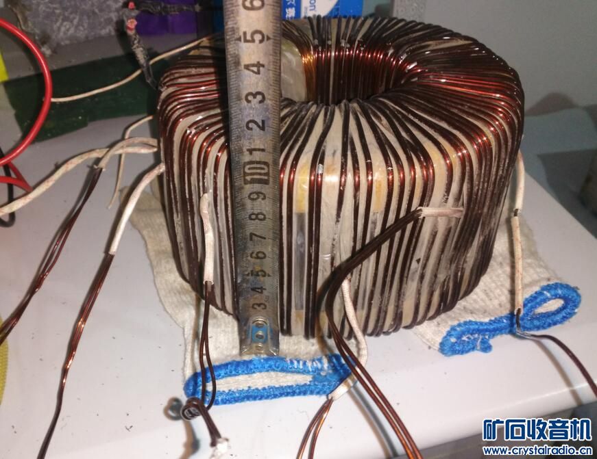

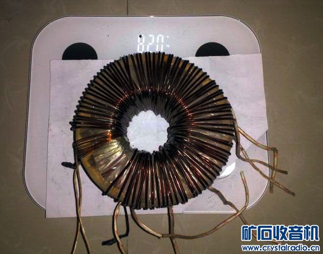

前天去回收站淘宝,看到这个环牛,尺寸倒是不小,本来想拿来重绕做个点焊机,刮开一看是个铝线的,老板要20块,好像是60V20A的充电设备。箱子变形得看不出是个什么东东了,回到家拆掉环牛,上称了一下8.用万用量了一下,是个好的,8.2公斤,通电三四个小时,用手摸还是冷的。用卡尺测了一下,初级线径1.3MM,次级2.6MM,次级85圈,每圈0.7V的样子,算下次级要320圈左右,看来是虚标不少,这样算也就500W的功率,请问如果换成铜线输出功率能不能达到1000W呢。

功率虚标的结论依据何在?全功率做过温升实验吗?导线载流量和散热条件有关,环形变压器的散热条件大大优于普通变压器,载流量可增加1.5-2倍,1.3mm铝线1000w是没有问题的,1200w建议加散热风扇
初级保留,次级用粗线穿几匝就能做点焊机,毫无问题

嘿嘿,我是新手,多谢大神教导,我不太懂啦,拿过来就做个空载,也没做过什么实验,次级没有抽头,初给有几个抽头MS没什么用啊,手头没有35平方线,改日找来试试。不过我有两个微波炉变压器,就是一直没时间做,年底工作太忙,看着心急啊。

铝线功率不够,发热大,效率低。也不是不能用,看场合

变压器没有铜线就好,铝线就孬的一说都是人们的主观思维。铜线按铜线设计,铝线按铝线设计,效果是一样的。铝线有铝线的优点,铜线有铜线优点。权衡起来考虑。架空导线就极少有用铜线的。而铝线因为密度小(0.38)重量轻,抗氧化,而大量采用。而铜线因为密度大(0.96)机械强度大所以大多用在大型电动机,变压器上采用。
