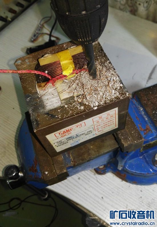

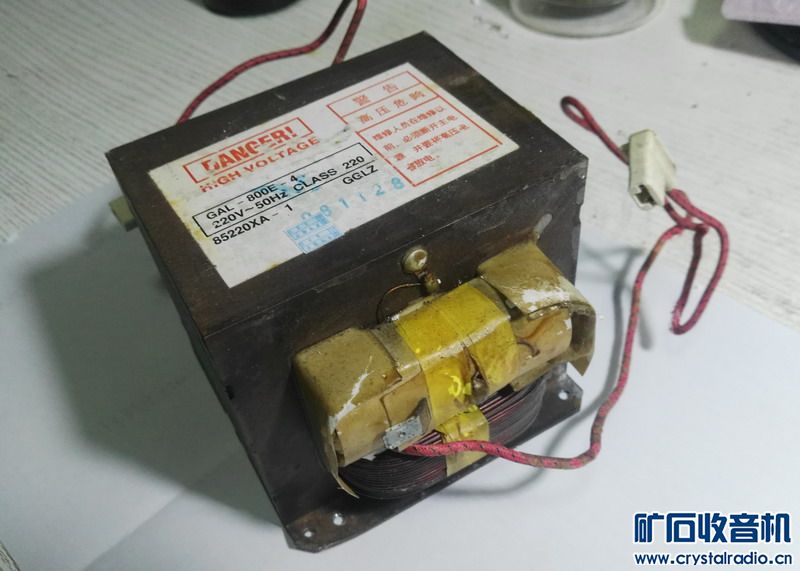

早就想做个点焊机,焊个薄金属机壳啥的,方便。网上看到很多微波炉变压器改制成功的案例,终于忍不住下手了。机器已经做好一些日子,发些制作过程图片。

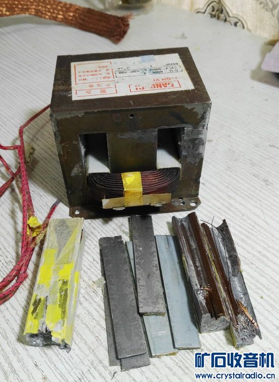

1、淘来的微波炉变压器,测了测空载电流4.6A,空载损耗90瓦。

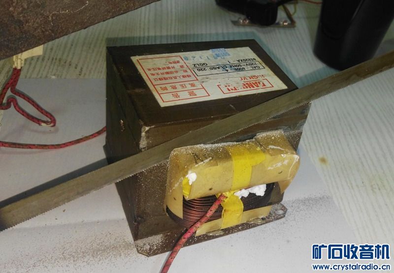

2、手锯、电钻、锤子全上阵,大力出奇迹,很快把变压器次级扒干净。
    拆除次级线圈时,初级线圈被锯条刮了一道沟槽,后来用焊锡填缺口补救,涂指甲油做绝缘层。
    缺口处可观察线材内部为铜质,焊锡也比较容易。初级为铜漆包线,还不错。
捣鼓过以后,感觉电钻钻孔这步没必要。高压线圈两端锯开,垫个大螺栓使劲往下砸,很快就能把剩余的线团冲出来。

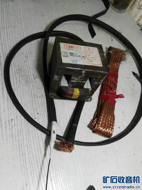

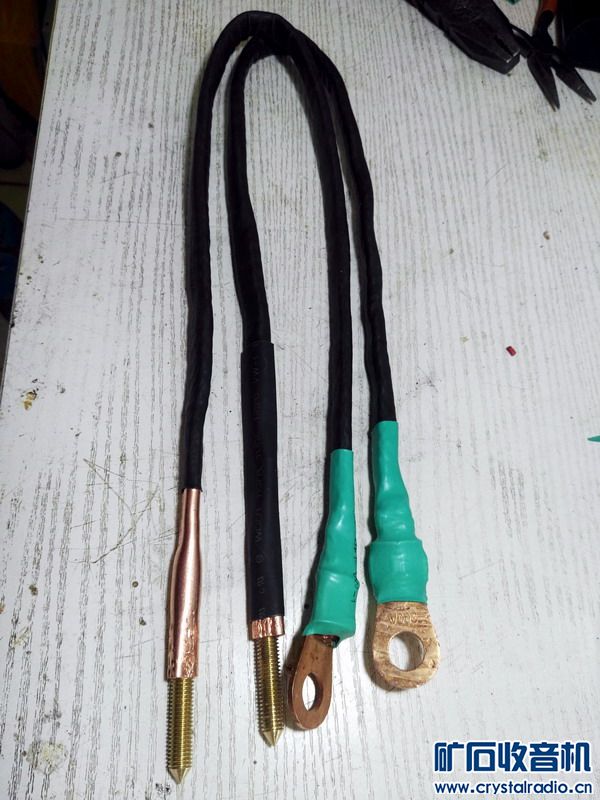

3、准备绕次级的线,大概40平方以上的铜编织带、热缩管。算上引出线长度,次级线长1.2米左右。
编织线按铜丝数量和直径算了算,截面积大概45-47平方。热缩管比较难穿,编织带对折后头部绑钢丝牵引辅助穿线,编织带上最好涂点食用油、洗洁精啥的润滑一下,否则很难穿。
4、费了很大力气,次级绕了4圈。开路电压4.3V
套上热缩管以后稍微整整型,截面大致弄成矩形,现在变压器窗口里内外、上下分布,正好能容下四圈。

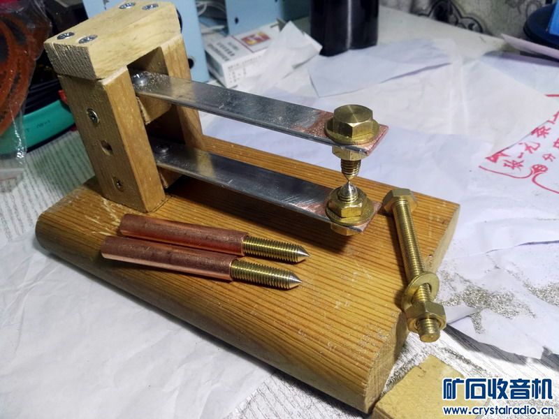

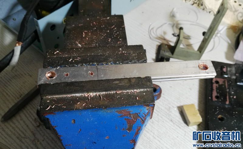

5、配电柜里用的铜排,加工加工当焊钳臂。
铜排表面镀铬,截面积大概80平方。

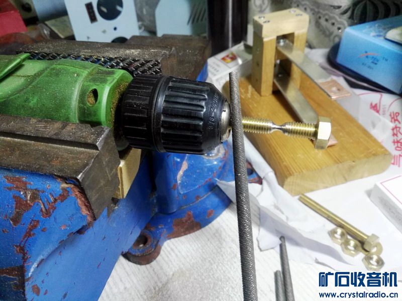

6、8mm铜螺丝,“车”成两段当焊嘴用。
可能是螺栓材质问题,焊接时焊嘴损耗较大,有机会换成红铜的再试试。
7、找点费木料做了个架子,焊臂、焊嘴装上,焊钳基本成型。
8、次级引出线留合适长度,压铜鼻子。
没有专用工具,台钳也能压的很紧。
9、铜螺栓“车”下来的另一段套上铜管、编织带,压紧,热缩管绝缘,一对焊笔成型。

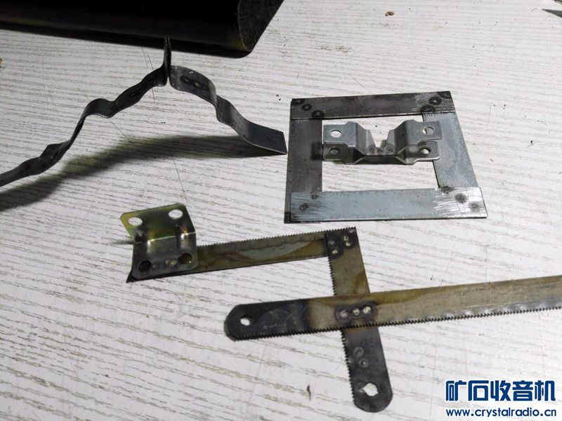

12、找了点废铁片、废锯条试焊,效果还行吧,焊好后很难扯开。

发表于 2018-1-15 00:01:30 | 显示全部楼层
锯片都这样了,电池会不会直接穿窟窿了,
发表于 2018-1-15 08:48:25 | 显示全部楼层
做得很不错噢,业余用用很好了
 楼主| 发表于 2018-1-15 09:27:14 | 显示全部楼层
nnzhj 发表于 2018-1-15 00:01
锯片都这样了,电池会不会直接穿窟窿了,
焊锯片的“力度”焊电池,估计电池受不了。
控制板可以调节焊接时间和电流,材料薄要把参数调小。

发表于 2018-1-16 09:20:00 | 显示全部楼层
我也做了一个,用的是500w的ups变压器缠的,焊镍片还勉强可以,焊锯条焊不上,次级电压是3.7v感觉电流也挺大的,焊镍片时焊笔电极使劲压紧了反倒焊不上,电极只有压松点反倒能焊牢。一开始也是用的黄铜电极,的确损耗大,点几下头就变粗了,后改紫铜的电极就好了。
发表于 2018-1-16 12:50:42 | 显示全部楼层
 楼主| 发表于 2018-1-16 15:39:30 | 显示全部楼层
yyh51 发表于 2018-1-16 09:20
我也做了一个,用的是500w的ups变压器缠的,焊镍片还勉强可以,焊锯条焊不上,次级电压是3.7v感觉电流也挺 ...
多谢,有机会找几个紫铜螺栓试试。
