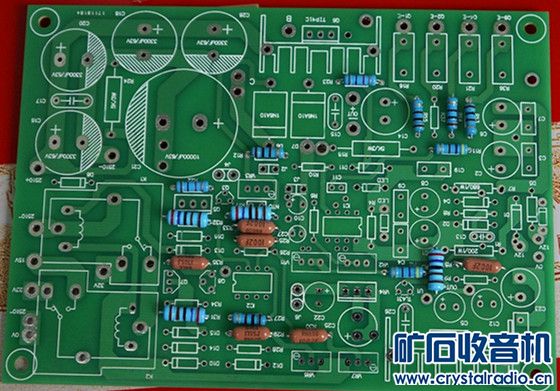

老师好,还有大功率管用金封的2n3773可以吗

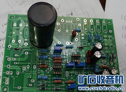

 楼主| 发表于 2018-1-28 11:39:12 | 显示全部楼层
今天开始制作,先焊电阻。。。
发表于 2018-1-28 12:46:24 | 显示全部楼层
肯定是可以的,
你用的电阻是多大功率的? 看起来很大个的。
 楼主| 发表于 2018-1-29 10:59:00 | 显示全部楼层
wskapswwx 发表于 2018-1-28 12:46
肯定是可以的,
电阻有0.5瓦和1瓦的都是做功放用的/  还有那个D2  ,D4  D15  D16是不是都是稳压二极管。/今天继续更新

发表于 2018-1-29 15:20:43 | 显示全部楼层
都是稳压二极管,
小元件都没焊完,先把大电容焊了。?????不方便后面操作吧。

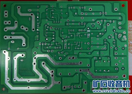

发表于 2018-1-29 15:48:12 | 显示全部楼层
楼主的PCB用什么画的,我用Protel一直画不出来铜箔由粗变细逐渐过渡的效果。
发表于 2018-1-29 15:59:37 | 显示全部楼层
先发的图有个地方少根线
重新发上图。 0-30V 10A_20170622.rar (486.73 KB, 下载次数: 160)
发表于 2018-1-29 16:01:36 | 显示全部楼层
画好一段后,按TAB,改线宽,再画,再按TAB,再改线宽。

发表于 2018-1-29 16:36:03 | 显示全部楼层
谢谢,我画板的时候试一下。
