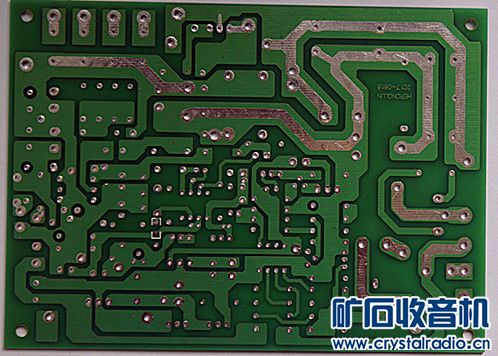

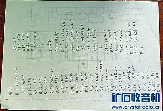

各位老师大家好,一直想做一个线性可调电源,无奈自己是菜鸟,,,前些时间在坛里看到了一个老师制作的线性电源不错。我现在就开始比葫芦画瓢试着制作一下。在此感谢原作者给的资料,,过程慢慢更新,先上传电路图。。。

发表于 2018-1-27 11:25:05 | 显示全部楼层
版主厉害了,
看出了问题所在,其实我在设计板子的时候就留了孔的,从接线柱端引一个线到这里,
不过加大线束才是王道。
发表于 2018-1-27 09:53:41 | 显示全部楼层
这是最初的,实际做了后,有很多调整,
比如:辅助电源改了桥式整流,
改用7815,和7906,
运放加钳位二极管;
加电位器中心头接触不良电压突高,保护电路。
如果变压器允许,最好把继电器供电电源改为全桥的。半波整流的容易出现供电不足。(继电器会乱跳)。
调整了继电器换档迟滞电压的电阻:低压端改为68K,高压端改为:220K。

板子自己画的?真不错。

bg1trk 发表于 2018-1-27 10:29
板子自己画的?真不错。
实际测试:
电压采样在输出端,稳压没问题
我用四位半表测试了的,
均流电阻可改用小点的,比如0.1的。358的运放应该没有问题。
我不满意的是电流表头,里面串的电阻大了点。
还有就是线束,我用了2.5的10A的时候还是压降大点了,
10A时,总的压降有0.2V左右(线和电流表加起来的总和) ,板子上输出端电压是保持不变的(实测)

发表于 2018-1-27 11:16:17 | 显示全部楼层
wskapswwx 发表于 2018-1-27 10:47
实际测试:
电压采样在输出端,稳压没问题
我用四位半表测试了的,
是的,电压没问题。
刚刚是糊涂了,盯着电流取样看,把电压检测点也归拢过去了,哈哈。
把R9的下端移到输出接线柱上,补偿线束的压降,能解决电压跌落问题。
三只调整管的电流均衡度比负极取样可能会差一些,装机前调整管配配对,问题也不大。

 楼主| 发表于 2018-1-27 14:10:21 | 显示全部楼层
wskapswwx 发表于 2018-1-27 09:53
这是最初的,实际做了后,有很多调整,
比如:辅助电源改了桥式整流,
改用7815,和7906,
这个低压端。和高压端的电阻分别是R        几,谢谢
发表于 2018-1-27 14:34:11 | 显示全部楼层
R28   低压档
R26   高压档
中间档,两个继电器都不动作。
