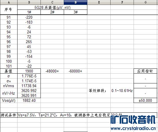

2013年我对自己手中还剩的三个5G28做了测试,结果做了一个就不能再做下去了,数值惨不忍睹,如下图:
5G28
5G28
在(0.1~10)Hz的超低频段折合到输入端的本底噪声达到11.74uVrms,外推到16KHz的人耳有效频段,相当于470uV有效值。
现代普通运放中,非精密的运放本底噪声都可以做到(0.5~3)uVrms的水平,显然这些早年的5G28并没有应用的价值。
不过话说回来,我的这些5G28是等外品,但可以反映出当时这类产品的一般水平。

那是国产70--80年代初的产品,同时代国外货也不至于好在哪里。
