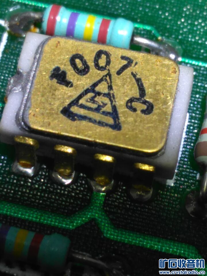

这个运放,有朋友熟悉的吗?有熟悉的朋友请介绍一下它的声音特点。
发表于 2018-1-26 05:39:15 | 显示全部楼层
我可以告诉你,这个是山寨uA741,你说行不行?和LM358一个档次的

陶封--------------那时国内的塑封工艺不过关,双列直插只有陶封可选,陶封不是求精,是无奈之举。
镀金--------------焊接、封装都是手工操作,加上车间的环境不好,镀金为的是防锈防污,不得不镀金
发表于 2018-1-25 23:55:21 | 显示全部楼层
带宽不到1兆的早期运放,镀金也不行
发表于 2018-1-26 00:04:42 来自手机 | 显示全部楼层
F007是很古老的运放,运放不是手饰,里面电路不行的话,外面搞成钻石也白搭。
发表于 2018-1-26 00:18:09 来自手机 | 显示全部楼层
这个和现在的好运放相比,就像矿石检波器和二极管的比较啊
发表于 2018-1-26 00:37:19 | 显示全部楼层
搞音频放大器勉强,高音不行。如果能非常轻载,高音能好点

记得同时期还有5G27运放,那封装粗陋得一塌糊涂。

F007带宽很窄,其性能连LM741都不如,只适合放大直流信号,即使音频也不能胜任。
发表于 2018-1-26 08:36:51 | 显示全部楼层
这是早期国产普通运放,质量很差,极易损坏,跟现在的陶封运放是两码事,根本不能比。

国外早期也是这种封装    ,只不过工艺比我们好   ,外观好看 ,至于当音频方面用,可以实验 ,只是指标是明摆的,
