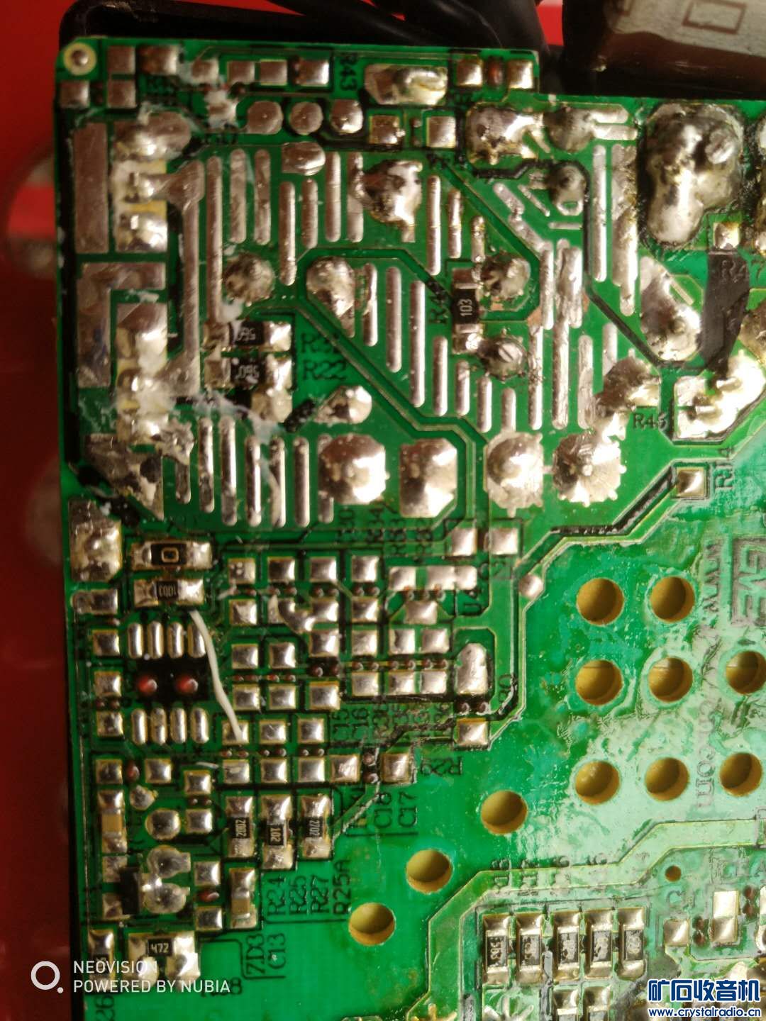

此电源是24V输出,电流5A左右(应该可以8A的样子),现想做个可调电源,做充锂电池的电源(最好就是0-N伏输出),因为有些电池可能要小电流充电,所以就要有限制电流大小,已经加装了双数显表。
补充内容 (2018-1-25 19:12):
电源管理芯片应该是:LD7576GS
高压部分
高压部分
高压芯片部分
高压芯片部分
431和光耦部分
431和光耦部分
分压电阻部分
分压电阻部分
空四角边缘部分
空四角边缘部分
空四角部分
空四角部分
转灯空焊部分部分-1
转灯空焊部分部分-1
整体低压部分
整体低压部分

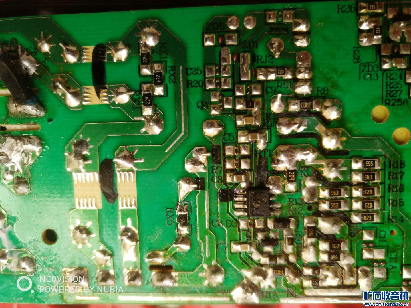

 楼主| 发表于 2018-1-25 17:10:47 | 显示全部楼层
电源牌子是一个:GVE的牌子出的

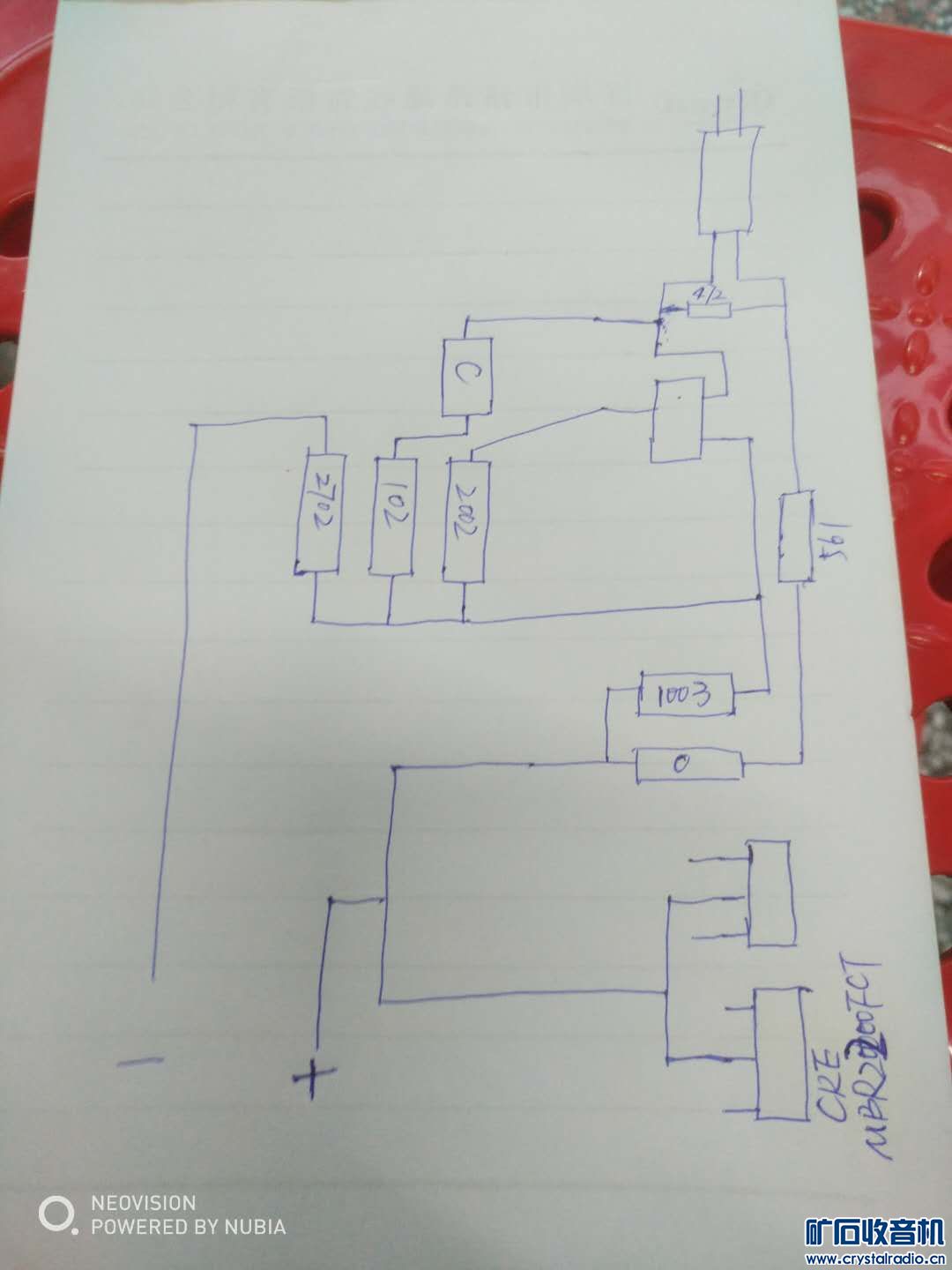

图三的贴片2702为431分压电阻负极部分,图四的贴片1003为分压电阻正极部分
次级电路
次级电路
发表于 2018-1-25 17:13:19 | 显示全部楼层
来个整机图吧,这样都不知道是什么电源
 楼主| 发表于 2018-1-25 17:16:14 | 显示全部楼层

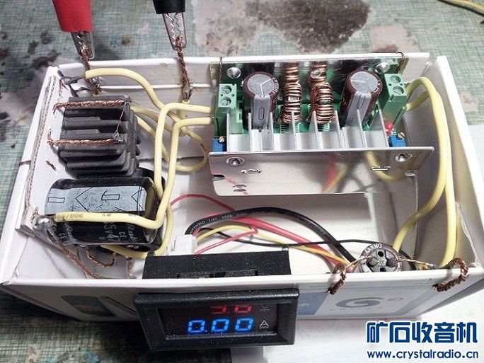

发表于 2018-1-26 15:56:42 | 显示全部楼层
如果与我一样不会搞,可以TB买升降压带恒流短路的模块,不贵的。你的24V5A就可直接用了
发表于 2018-1-26 16:01:08 | 显示全部楼层
充电只要调好电压和限流就可以了,充好时电流为0,就等于停止。
也好当维修电源用,不怕短路。

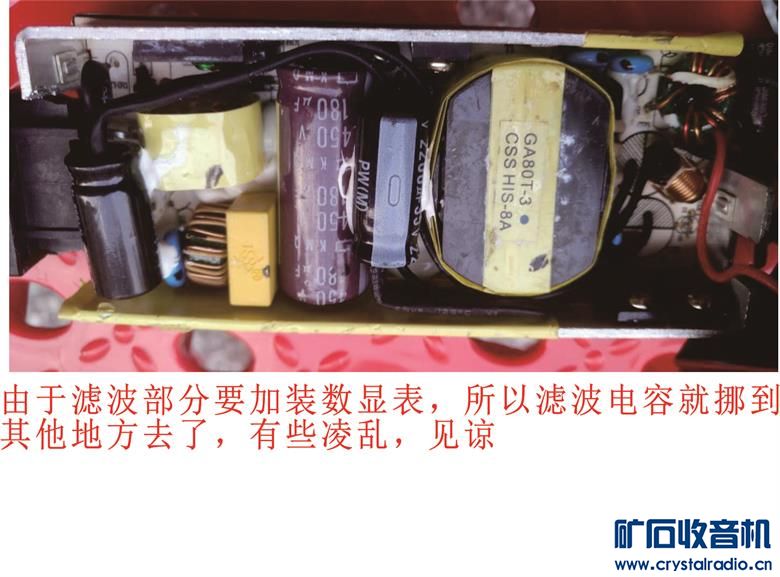

 楼主| 发表于 2018-1-26 17:08:16 | 显示全部楼层
也好当维修电源用,不怕短路。
关键是  1:随身带着,电动工具用完电了,随时充,平时就调一个可以大电流充电的电池用,也用作备用电源用(12.6v的那种,充电电流小,这么大电流充,我怕放炮)  2   塑胶壳的体积限制了,加个数显表都已经把滤波电容全部移走了,如果再加转换的线路板,首先不谈体积,全部的发热体都在里面发热,又都散不出去的时候,估计也顶不了多长时间的了,所以综合考虑,只有在已有空焊点上面改是最优方案。

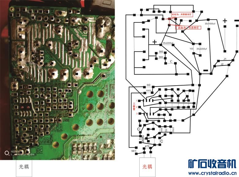

 楼主| 发表于 2018-1-26 17:11:48 | 显示全部楼层
现在什么都开好了,输入的插座弯好了,数显表装了,电容移走了,就差调流的了
实在木有大神出来应战,就研究下贴片494的电路,想下办法加进去,搞一个调流的出来,不用调多低电压电流都可以,但是一定要能调。
有没有大神推荐8脚贴片的类似于494的这种芯片的?想把那个空贴片位置的8脚位置利用起来,就不用大费周章的腾挪了。
下图中黑实线为:铜箔直连,细线为:贴片走向。
24V电源空焊部分线路点位对比图
24V电源空焊部分线路点位对比图
发表于 2018-1-26 19:00:15 | 显示全部楼层
发表于 2018-1-26 19:06:59 | 显示全部楼层
这种24V/5A电源,改改431的电压电阻(加大10K后再换成可调电阻),可以改成在6-30V电压可调.改电流可调就免了吧,没有什么价值!
发表于 2018-1-26 19:08:48 | 显示全部楼层
如改成0-30V可调会有大难度,涵盖电压太宽了,在0-6V段分出现打呃现像.总之去改的话,都会有局限.
