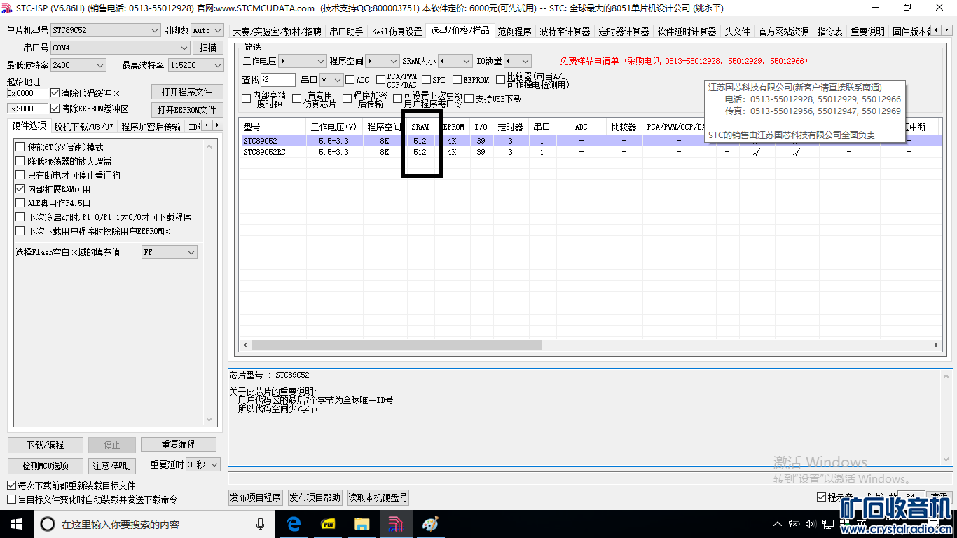

89c52,89c52rc 俩单片机的区别!

拿ATMEL的说,AT89C52是一个古老产品,是AT89C51的加强版,RAM有256B,flash也比多了一些。它要12V的电压才能写入。AT89C52RC是后面的产品,它可以直接串口加载程序,软件叫FLIP。RC是很不错的一个51单片机,只是价格比较贵
发表于 2018-1-26 08:49:10 | 显示全部楼层
这是STC的,奇怪RAM是一样大的。C:\Users\123\Desktop

原来这个手册也被改了,我说带不带RC是片内有无振荡电路,当时看的还是STC89系列手册,老版本的说法就是没有RC说明片内不带振荡电路,现在的手册怎么成这样。。。。。。。无语了。

STC89C52RC名字里面带着后缀RC,可是下载选项里边没有使用内部时钟的选项,确实让人摸不清头脑。

STC从来没有过RC是内部RC电路之说,STC89从来没有内部RC电路,不带RC的256字节只出过很少一批,然后就有RC和没RC的就一样了,都是512字节的。

不要听他们瞎说,89C52RAM256字节,RC512字节,还有个RD1280字节。
有一点疑惑的是编译好的hex文件有4096字节这么大,怎么吓到256字节的ram中呢
发表于 2018-1-26 21:16:50 | 显示全部楼层
hex是下到rom里的,并且,hex的大小和程序大小没有直接关系,要看装入下载软件的地址计算大小,如果是STC的话,直接看代码窗口中下部位左边的代码长度。
