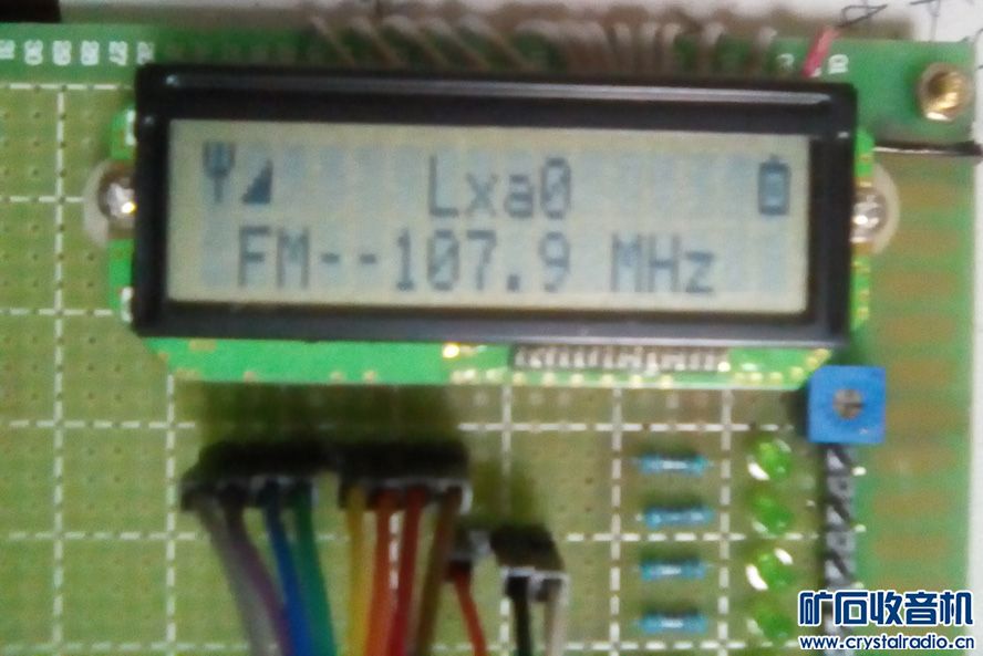

[原创diy]试验51单片机驱动3脚增量型旋转编码器

今天加上1602a继续做模拟试验

 楼主| 发表于 2018-1-30 13:56:43 | 显示全部楼层
模拟调谐电台的试验参考代码:
;1602-LCD模拟调电台汇编代码
;Lxa0最后修改于2018-1-28-V1.0
;本代码晶体为11.0592MHz

发表于 2018-2-1 13:51:13 | 显示全部楼层
飞梭开关的程序其实也很简单,A信号接外部中断0,判断B信号的状态:从0到1为正转,从1到0为反转。
