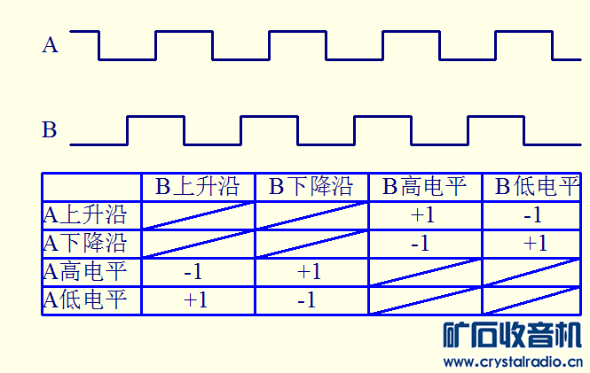

发表于 2018-1-24 08:20:52 | 显示全部楼层
lxa000 发表于 2018-1-23 22:36
实物焊接的比较乱
就不上了
A和B的上升沿、下降沿都作判断,使用起来感觉会好些——只是程序略复杂些。
发表于 2018-1-24 10:46:12 | 显示全部楼层
有汇编玩玩也不错
 楼主| 发表于 2018-1-24 19:47:14 | 显示全部楼层
这样做双重判断
是为了把误动作几率降到最小

发表于 2018-1-26 17:59:02 | 显示全部楼层
lxa000 发表于 2018-1-24 19:47
这样做双重判断
是为了把误动作几率降到最小
不是误动作,是反应灵敏
发表于 2018-1-26 18:08:06 | 显示全部楼层
其实这东西根本不用搞那么复杂,也不用什么中断,看A电平变了,A=1,B=0和A=0,B=1都是同一个方向,反的就是另一个方向,象按键一样慢慢查询就行,也不用加延时,任意两个IO都可以。
发表于 2018-1-28 01:19:29 | 显示全部楼层
C语言的,接2个中断很简单*(中断类型为电平跳变)
interrupt [EXT_INT6] void ext_int6_isr(void)
if(GSFX6==0){
  if(GSFX7==1) MCNumber--;
  else MCNumber++;
}else{
  if(GSFX7==0) MCNumber--;
  else MCNumber++;
interrupt [EXT_INT7] void ext_int7_isr(void)
if(GSFX7==0){
  if(GSFX6==0) MCNumber--;
  else MCNumber++;
}else{
  if(GSFX6==1) MCNumber--;
  else MCNumber++;
发表于 2018-1-28 14:15:44 | 显示全部楼层
这样做双重判断
是为了把误动作几率降到最小
看看明白否?发现有什么区别了吗?
