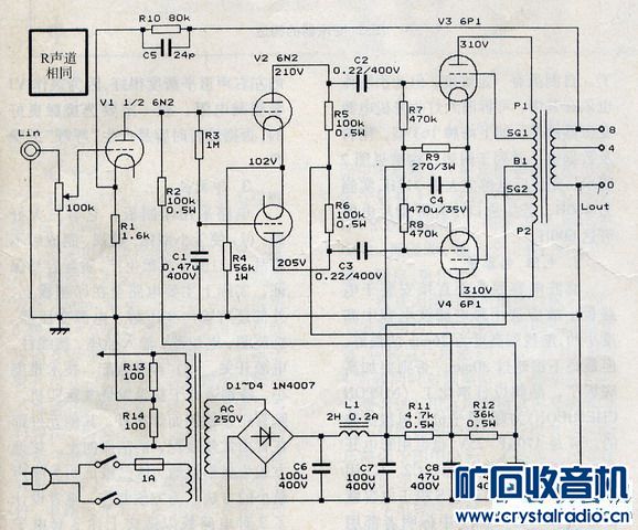

按图自装6P1推挽机,如图,原件参数不变,调试时倒相管的静态参数惨不忍睹。
 楼主| 发表于 2018-1-22 19:07:55 | 显示全部楼层
倒相用的是6N1,其阴极电压为100V时,屏阴极电压仅不到20V,即使按图中换为6N2,情况也差不多。倒相级工作电压为282V,第一级工作电压为230V。
 楼主| 发表于 2018-1-22 19:21:11 | 显示全部楼层
原来以为是管子两边不对称,但是换来换去情况没有什么改观。后来又想,倒相级参照其他图纸改元件参数,两个屏极电阻改为33K,共阴极电阻改为20K,这样一来,屏阴极电压升上来了,但是屏极电压极不对称。想来想去,就是那么几个元件,就有那么磨人,最可疑的就是那个1M的电阻了,干脆一不做二不休,将这个电阻直接用线短接,呵呵,倒相级静态参数漂亮极了,共阴极电压94V,屏极电压194V,而且两边都很对称,但是把短接线一去掉,又恢复原状,惨不忍睹,不知是什么原因,请教各位。

你那个电阻别是开路了吧?

这个1M的电阻只接入下面的管子,对于上面的管子来说1M的电阻并没有接入,当然就不对称了。
发表于 2018-1-22 20:12:38 | 显示全部楼层
两栅并一起还不对称,然后前级输出信号从c1入地了,然后?就没然后了

科学吗?  还怎么倒相呢?
发表于 2018-1-22 21:15:05 | 显示全部楼层
请问,图中C7,C8,C9正极电压分别为多少?
发表于 2018-1-22 21:28:47 | 显示全部楼层

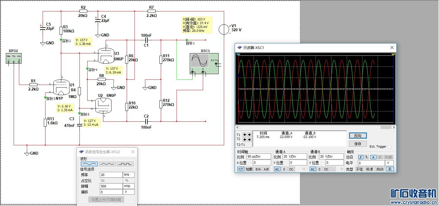

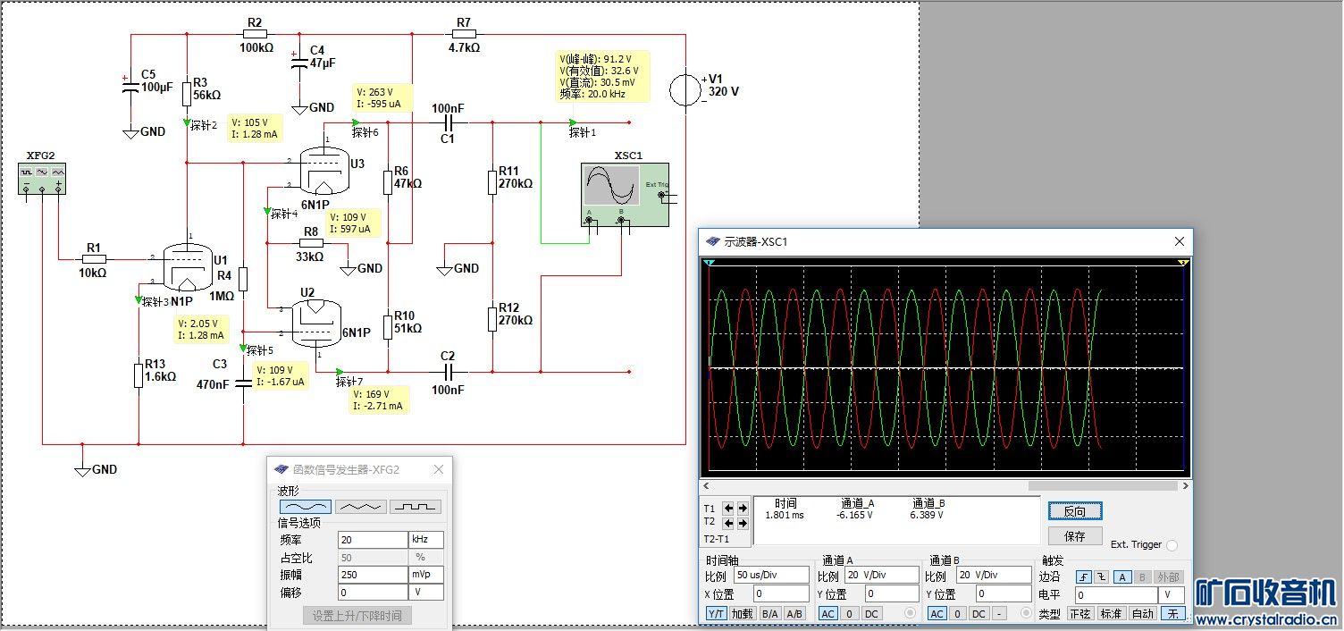

1M的电阻怎么能够短接,短接音频交流信号经过C1对地短路了,如果有示波器,倒相级肯定没信号输出。R3电阻的作用是保证两只三极管栅极为直流等电位,长尾倒相上面的管子是共阴放大,输出相位跟输入信号相位相反,下面的管子是共栅极放大,栅极经过C1交流接地,输入信号由阴极输入,输出相位不变,这样两只管子的屏级输出就是反相的,由于两种放大形式放大系数不一样,所以屏级负载需要调整,一般下面管子屏级负载比上面大10%。还是检查下原件吧,4楼朋友说的可能性有。
给两个仿真你,你可以参考下,或者对照修改下电阻值: 6N1.jpg 6N6.jpg

是这个图纸有问题吗?

楼主原图中R4~6的阻值不对,按己往成熟的电路,应调整为R4=20K,R5=30K,R6=33K再试一下,如果还不行的话,可能是C1漏电造成,更换之。
但九楼的电路中6N1P、6N6P是什么管?应为6N1与6N6吧。
发表于 2018-1-23 08:13:17 | 显示全部楼层
1M电阻可以换成510K的,倒相一般都是30K和33K甚至36K搭配并不是完全都是33K不仅是静态偏差动态差的更多,再就是管子的离散性了

丛林有情狼 发表于 2018-1-22 21:28
1M的电阻怎么能够短接,短接音频交流信号经过C1对地短路了,如果有示波器,倒相级肯定没信号输出。R3电阻的 ...
仿真软件用的哪款?
发表于 2018-1-23 14:54:10 | 显示全部楼层
啊铛 发表于 2018-1-23 10:31
仿真软件用的哪款?
我用的比较老的版本:MultiSim 10.1

最终调试结果:C1,C2,C3处电压分别为:325V,269V,227V。
