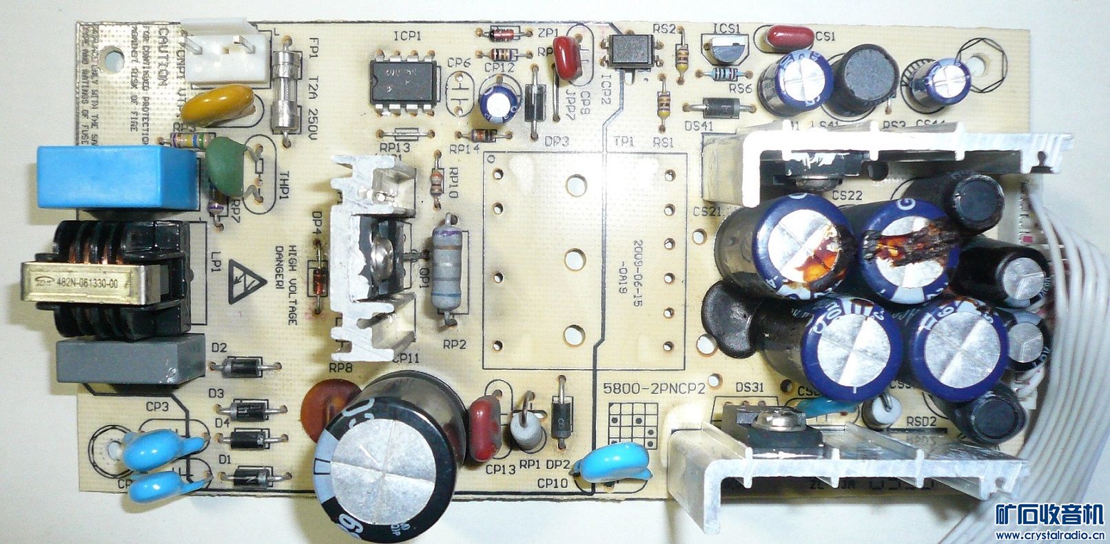

我也是这么试过,但连上主板就出现变压器哒哒响,开始屏幕显示是BOOT是哆嗦的,过十多秒后,显示BOOT就停止了

带负载以后,测一下哪一组电压变低,排除负载短路之后,更换那一路的滤波电容,滤波电容失效带载能力下降
交流输入300V主电容变质,也会影响后级带载能力差,电源打嗝等等,主电容也要检查或者更换

谢谢您的热心回复,先给您看看图 P1050097.JPG P1050102.JPG 红圈处的二极管,正反向测量都是37.8欧

发表于 2018-1-22 12:25:05 | 显示全部楼层
blackcat1964 发表于 2018-1-22 08:20
谢谢您的热心回复,先给您看看图红圈处的二极管,正反向测量都是37.8欧
二极管挑起一个脚量。

发表于 2018-1-22 12:40:11 | 显示全部楼层
那个二极管什么型号

发表于 2018-1-22 12:46:27 | 显示全部楼层
那个二极管估计和旁边的39欧电阻并联的,可以挑起二极管一端引脚再测,不能在线测量的

 楼主| 发表于 2018-1-22 19:13:42 | 显示全部楼层
blackcat1964 发表于 2018-1-22 12:55
谢谢,回家就按照你们的指导去测,你们说的很有道理
你说对了,挑起来后,测量没问题
