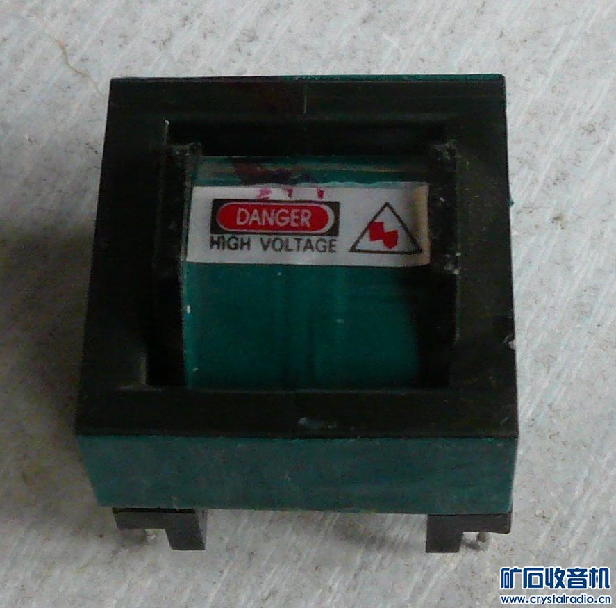

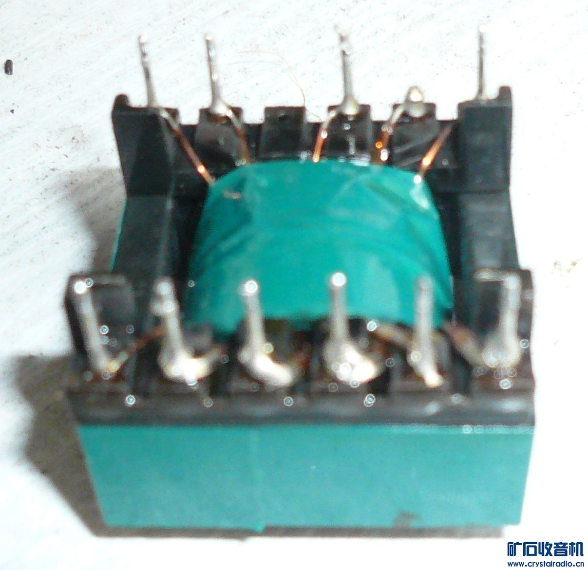

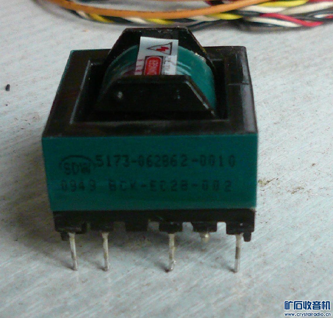

家里数字高清机顶盒出现达达的,拆开发现是变压器响,在X宝上没有找到同型号的,请问坛友的高手,怎么修,或者有没有替代品,那位如果有这个型号的能否转让个

高频变压器很少坏,除非是次级电压很高的那种次级线圈容易匝间打火短路等等,出现哒哒的声音是没有起振或者次级电子元件短路,先排查周围的电子元件
发表于 2018-1-21 19:33:48 | 显示全部楼层
这个不是容易坏的,哒哒响是电源次级负载短路

谢谢,查了有一个二极管开路

修好了吗,如果是5V那组的二极管,这一组是电压基准,通过431和光耦反馈到电源驱动芯片快速调整输出电压始终保持为5V,其他几组电压输出不能有短路

手里没有稳压二极管,按照您的说法,测了下,发现红圈里的二极管有问题,今天不能发图了,明天再上图

按说这种电源板子上没有稳压管的,如果是次级的稳压管,可以暂时拆掉它试一下电源部分,拔下电源板连接主板的排线插头,单独测试电源

我测过电源板,共有一个12V,三个3v,三个5V,测得的电压是,12V电压端电压是15.6V,3V,5V正常,明天能上图了,给您看下电源板
发表于 2018-1-21 21:33:12 来自手机 | 显示全部楼层
没一组都有输出了那说明电源板基本正常了,有个别的电压空载的时候高一点或者低一点都是正常的,和主板连上,各组电压就会和标准的一致了
 楼主| 发表于 2018-1-21 21:57:50 | 显示全部楼层
我也是这么试过,但连上主板就出现变压器哒哒响,开始屏幕显示是BOOT是哆嗦的,过十多秒后,显示BOOT就停止了
