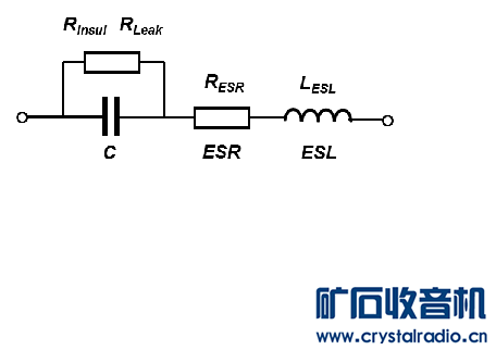

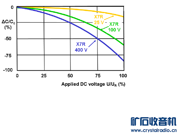

补充一下,电容也是有带宽的。
发表于 2018-1-19 12:05:06 | 显示全部楼层
这里有个图

发表于 2018-1-19 12:43:37 | 显示全部楼层
又找到一张电容等效电路图,供大家参考
