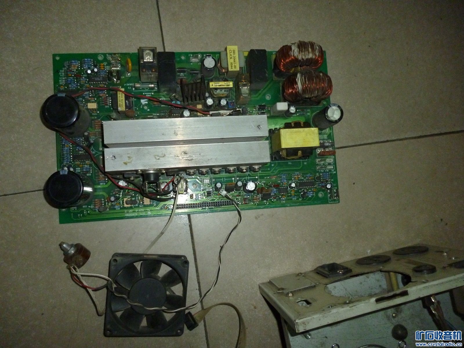

楼主: 靠妮蟆鸟
对艾美特电磁炉的改进修理

风扇运转估计是CPU通过NTC电阻检测散热片温度来控制启停或者转速的,双风扇的散热应该好,有时频烧功率管也不一定是散热不好,铜线盘的电磁炉已经不多见了
 楼主| 发表于 2018-1-19 18:08:23 | 显示全部楼层
BAIWEI007 发表于 2018-1-19 16:24
风扇运转估计是CPU通过NTC电阻检测散热片温度来控制启停或者转速的,双风扇的散热应该好,有时频烧功率管也 ...
这个厂家设计的电磁炉不和检测温度电阻有关。我检测过这两个电阻的,这两个温控电阻都是100K欧,我用10K电阻代替测试过没有反应,用500K欧电阻代替测试过还是一样,就是这个机子开机一分钟以后风扇才运转。
   为什么这个电磁炉这么新就坏了,估计是厂家设计的,一个错误的设计方案。。。。。。

发表于 2018-1-20 13:03:59 | 显示全部楼层
靠妮蟆鸟 发表于 2018-1-19 18:08
这个厂家设计的电磁炉不和检测温度电阻有关。我检测过这两个电阻的,这两个温控电阻都是100K欧,我用10K ...

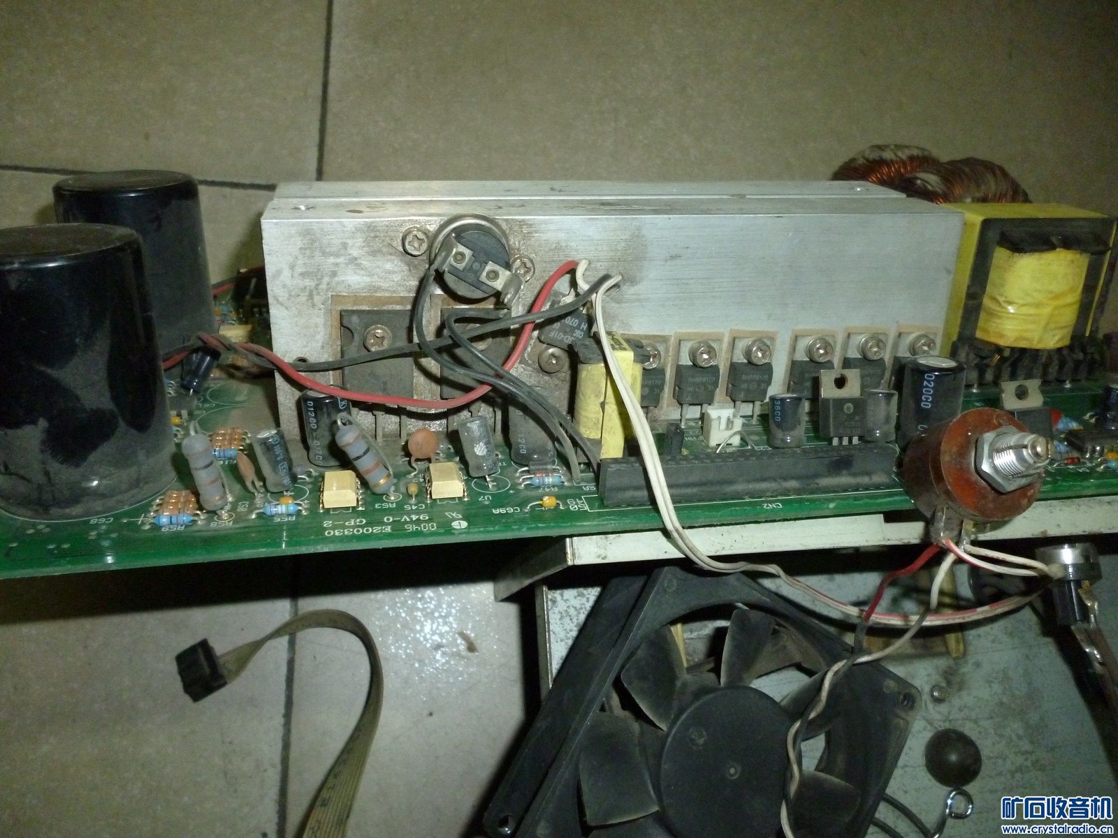

也可以在散热片上固定一个55°左右的常开型温控器将风扇串入即可,待散热片温度达到55度左右即接通风机运行降温,厂家也可能是考虑降低整机功耗了吧,多一个风机就多3-4瓦的功耗
 楼主| 发表于 2018-1-20 21:58:02 | 显示全部楼层
BAIWEI007 发表于 2018-1-20 13:03
也可以在散热片上固定一个55°左右的常开型温控器将风扇串入即可,待散热片温度达到55度左右即接通风机运 ...
您说的对,这样设计就是为了省电,您说的在散热片上固定一个55°左右的常开型温控器将风扇串入,这个非常好,我就是用这样的方法用在在线UPS上降低噪音的http://www.crystalradio.cn/thread-1591107-1-1.html

发表于 2018-3-1 23:34:10 | 显示全部楼层
楼主把这个散热风扇的控制线和一个常5v引脚接通,这样一来虽然风扇能转了,可是只要插着电源线,这个风扇就停不下来了。
 楼主| 发表于 2018-3-2 15:52:44 | 显示全部楼层
生鱼片 发表于 2018-3-1 23:34
楼主把这个散热风扇的控制线和一个常5v引脚接通,这样一来虽然风扇能转了,可是只要插着电源线,这个风扇就 ...
已经安装温控器了。。。。。。
