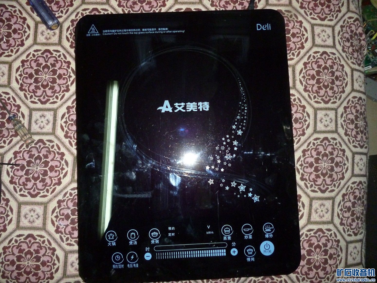

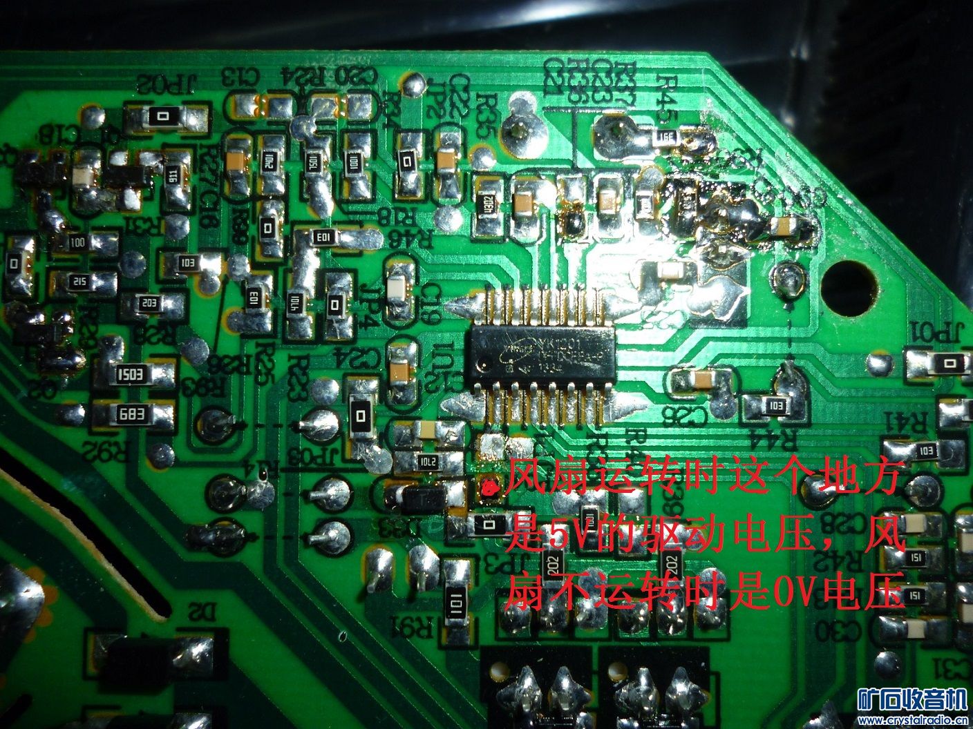

前二天去废品收购站看到一个非常新的艾美特电磁炉,还是触摸屏的,于是和废品收购站的老板讨价还价最后已把我的36块废汽车电瓶(从32AH到150AH)卖给他成交,这个电磁炉没有花钱。拿到家以后拆开一看,里外一样的新,看来没有使用多长时间,我想这样新的电磁炉为什么就坏了呢?我于是打开查看原因,发现这个电磁炉只是烧了一个保险一个全桥一个场效应管,并且看到上家以及修理过也看到只换过保险全桥和场效应管IGBT,从痕迹看只是维修过一次,于是我就把保险、全桥、IGBT换新的,上500W的在线UPS用电瓶启动,发现没有18V的电源,故判断电压芯片VIPer12A坏了,故也换了,5V\18V电压一切正常,开机发现电磁炉一切正常就是风扇不动(必须过1分钟风扇才开始转动,这后来发现的),于是用表查找是不是风扇坏了一查风扇正常,正在查找时发现风扇转了,于是查看YK1201的数据,发现2脚风扇运转时是5V电压,不运转是0V电压。这个电磁炉在刚开始上电时风扇运转15秒左右停止,以后按开机键面板显示,就是风扇不运转。看到这里我知道为什么这个品牌的电磁炉坏了?是因为这个电磁炉上电以后风扇在1分钟以后才运转,电磁炉的全桥和IGBT管温度过高散热不好,出现烧保险烧桥烧管的现象。知道了病因就好处理,用500W的在线UPS用电瓶启动上电查看哪里有5V电压,一查看到11脚有5V电压,故把2脚断开把2脚和11脚连接,开机风扇运转正常,调整可调电位器让电流保持在8.5A时,至此一切顺利完工,安装试机烧水6分钟一壶水烧开了,再也不出现烧保险烧桥烧管的现象了。。。。。。 白得了一个电磁炉。如果大家有这样的电磁炉你们就按照我的这样改装一下,保证是一个非常好的电磁炉。。。。。。

这个爱美特电磁炉的风扇由YK1201这个芯片控制,并且是开机一分钟以后风扇才开始工作,问题是一分钟全桥以及IGBT管已经高温了,这样长期使用决定是要烧毁的
