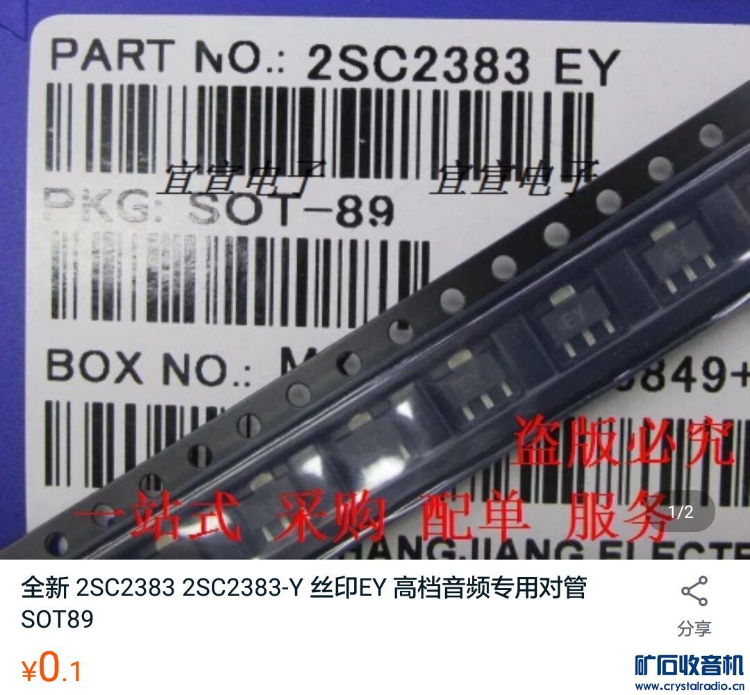

求助先锋J75功放三极管型号
 楼主| 发表于 2018-1-18 23:18:26 | 显示全部楼层
lusdlyf 发表于 2018-1-18 22:52
估计是2SA1013和2SC2383    sot-89封装
不是这个管子!2SA1013和2SC2383是TO-92直插的!查了好多!是不是贴片三极管对管 ny my?
发表于 2018-1-18 23:34:33 | 显示全部楼层
 楼主| 发表于 2018-1-19 10:16:36 | 显示全部楼层
这个应该可以代用!试试看
 楼主| 发表于 2018-1-21 19:00:28 | 显示全部楼层
lusdlyf 发表于 2018-1-18 23:01
维修手册是厂家给售后服务提供参考的,售后的人有几个真正懂电路的,我见过好几种维修手册连板子上关键部 ...
终于搞明白了!这个Q7503和Q7504其实就是Q7505和Q7515,日本机器很多版本!图纸公用!通过仔细观察线路走向再看看这个印刷线路板图也有反写Q7505和Q7515,才搞明白!
发表于 2018-1-21 20:51:48 | 显示全部楼层
wqjdnao 发表于 2018-1-21 19:00
终于搞明白了!这个Q7503和Q7504其实就是Q7505和Q7515,日本机器很多版本!图纸公用!通过仔细观察线路走 ...
发表于 2018-1-22 22:10:24 | 显示全部楼层
我的也是烧了一个声道,换了一个功放管还不行,开机嗡嗡响,后来换了一个贴片三极管,忘了是哪一个了,好像是用8550还是8050代换的,换了之后正常了
