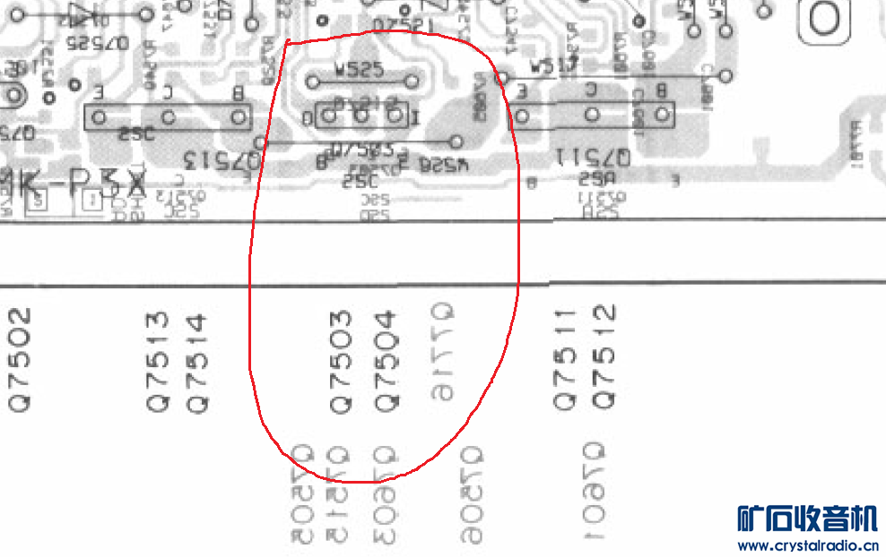

手里收了一台先锋J75组合机!到手快寄把LD光头摔烂!换光头过程不慎烧掉功放!检查发现除了两队大功率管挂掉!还有个三极管也烧了!网上下载了图纸发现线路板上的标注的Q7503和Q7504在图纸上没有这个管子!贴片三极管没有图纸根本不知道什么型号管子!有哪位大神知道请告知,不甚感激!付功放部分图纸

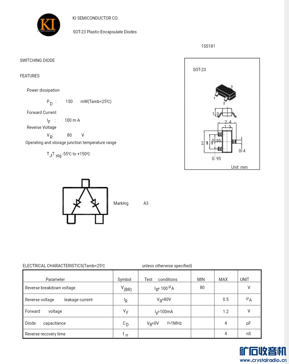

发表于 2018-1-16 17:52:23 | 显示全部楼层
超高速二极管(双),1SS181是共阳极,1SS184是共阴极

发表于 2018-1-16 19:14:30 | 显示全部楼层
图纸上没有Q7503 Q7504啊,另我有维修手册也没看到元件表中有,如是D7503 D7504那就是楼上所说的1SS184!

 楼主| 发表于 2018-1-18 14:53:19 | 显示全部楼层
lusdlyf 发表于 2018-1-16 19:54
图纸上是D7503和D7504,是二极管,楼主把D看成了“Q”,把双二极管当成了三极管
标注去恨明显是三极管!实物图在这!有点头大了!还有先锋720功放这个差不多!只不过这个75是SOT89封装!720机器是是220封装的三极管
发表于 2018-1-18 17:19:10 | 显示全部楼层
wqjdnao 发表于 2018-1-18 14:53
标注去恨明显是三极管!实物图在这!有点头大了!还有先锋720功放这个差不多!只不过这个75是SOT89封装 ...
请问你1楼首贴发的图纸上有你想问的元件吗?
 楼主| 发表于 2018-1-18 17:37:20 | 显示全部楼层
那个原件板子应该有!这个零件不是1楼说的那个
发表于 2018-1-18 21:57:04 | 显示全部楼层
贴片上面的丝印看一下,标的是什么。应该可以查到。
发表于 2018-1-18 22:18:22 | 显示全部楼层
720功放220封装的三极管是什么型号,印版上焊盘预留的位置是支持两种管脚的同一型号,封装不同
 楼主| 发表于 2018-1-18 22:30:14 | 显示全部楼层
A1837  C4793
发表于 2018-1-18 22:36:55 | 显示全部楼层
用这两个管子替换就行啊,驱动放大管
 楼主| 发表于 2018-1-18 22:43:01 | 显示全部楼层
lusdlyf 发表于 2018-1-18 22:36
用这两个管子替换就行啊,驱动放大管
就是搞不明白维修手册线路图根本找不到这个管子!但是那个维修手册上的印刷线路板却又有这个管子
发表于 2018-1-18 22:52:24 | 显示全部楼层
估计是2SA1013和2SC2383    sot-89封装
