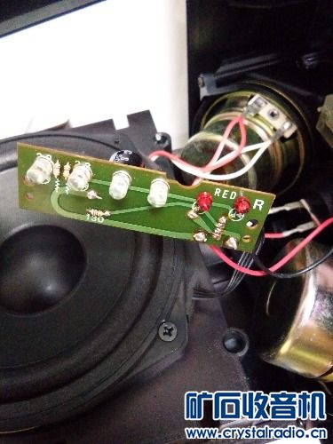

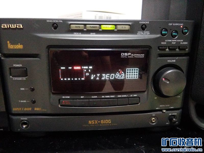

收了 一对组合机的音箱,又收 了一个主机的功放部分。和音箱不是配套的。 机箱多出来的4根线怎么接的?  或者这个音箱怎么拆的,我打开看看也行。 还有这音箱的主喇叭线,白色是正极还是黑色是正极 ?  另外这机器的FM天线是什么样的,我光接了一根电线,收不到台 620562265114750701.jpg 639377798127812508.jpg 135198718360968142.jpg

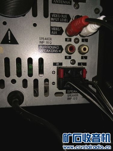

发表于 2018-1-15 21:39:51 | 显示全部楼层
要主机背面的照片看接口,正面照片无用!
 楼主| 发表于 2018-1-15 21:48:52 来自手机 | 显示全部楼层
不是啊   功放现在使用没有问题    我确实就买的功放部分  cd和卡座我没有要    现在是音箱不是原机的    多出来4根线  不知道是干哈的    音箱上的小喇叭不响
发表于 2018-1-15 21:51:04 来自手机 | 显示全部楼层
这个是有个超高音,薄膜的那种,记得这个音箱喇叭都有独立空间隔离的
 楼主| 发表于 2018-1-15 21:53:27 来自手机 | 显示全部楼层
这是后面照片

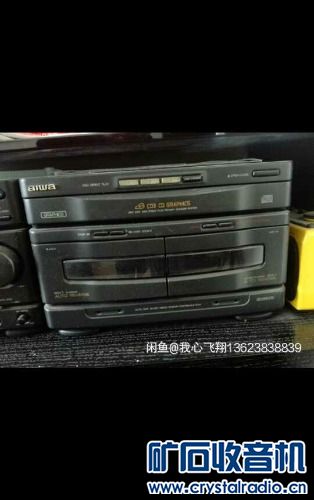

 楼主| 发表于 2018-1-15 22:02:52 来自手机 | 显示全部楼层
卡座照片   不过我嫌太重   浪费运费    没要     也是坏的

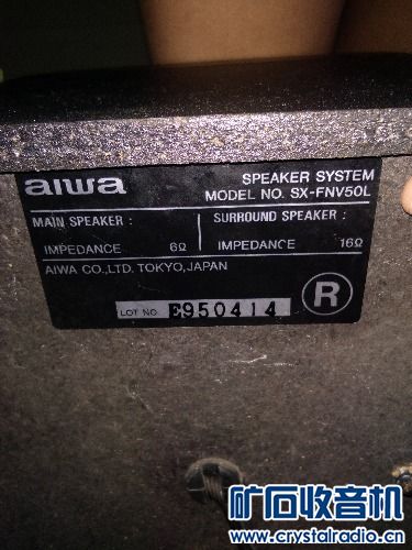

 楼主| 发表于 2018-1-15 22:15:28 来自手机 | 显示全部楼层
这是音箱后面
发表于 2018-1-15 23:20:17 | 显示全部楼层
音箱和主机不配套的,音箱非610的,原箱是二线的
百度了一下   暴力拆解   它xx的,这音箱有一排led    剩下的4根线  高音用2根      我吧高音线并低音上没问题吧!  高音有接电容
