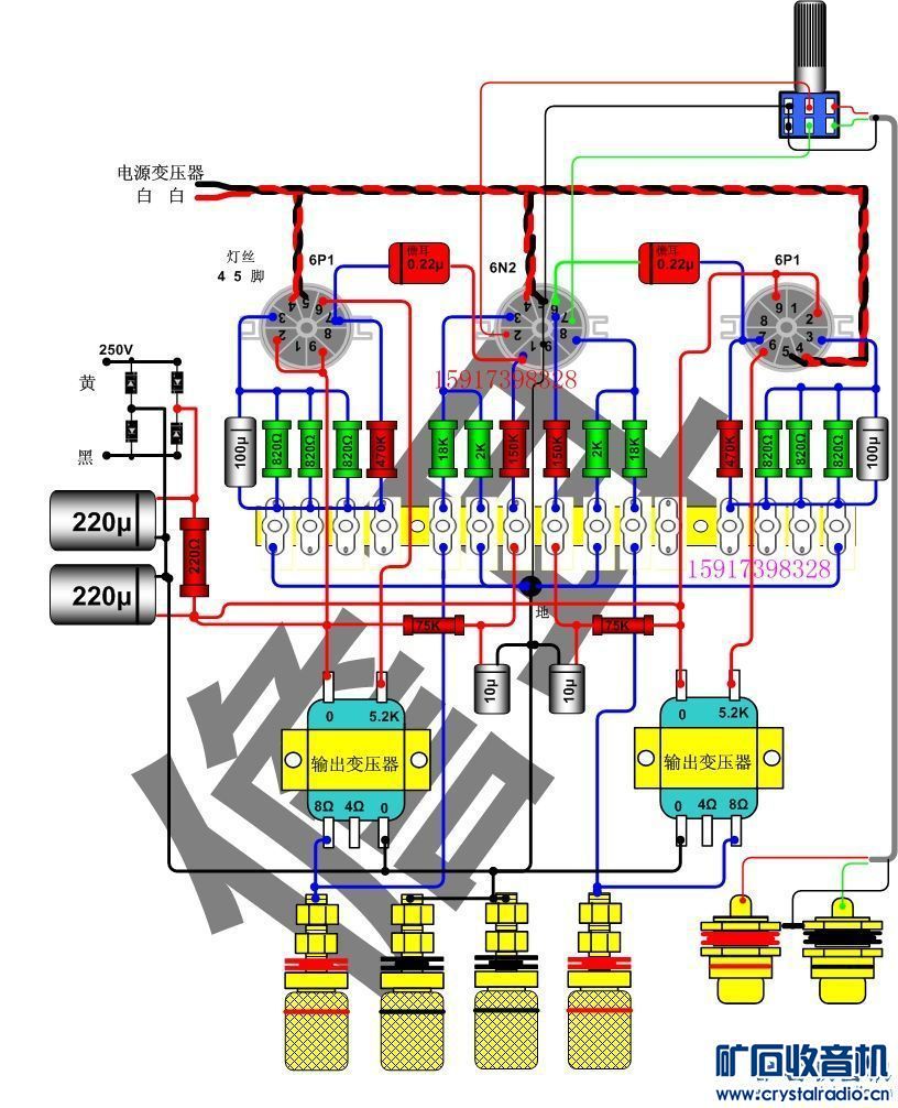

       周未做了一个6p1,连焊接带调试花了两天时间,这里也来分享下心得,供新入坑的朋友交流。由于机器不太方面拆,现在装好了,就不上内部照片了。
       原来买的奸商版胆机(这次拆机后才知道),神奇的是只有双15伏供电,用的是6n2*2、6p15*2,关键是推动不是用的变压器,而是晶体管,能省不少成本。就是前胆后石的那种,外观上能看到4个电子管,后面用铁罩罩住,你也不知道里面是啥。最近一个声道坏了,想自己拆开来看看能不能修好。打开一看是这样的一个破机,就打算利用外壳,重做一个真正的胆机,看看是啥效果。
       网上查了一下,先做个简单的,搞个6p1玩玩。前期准备了一周的材料,没玩过,电容、电阻怕不合适,买了一堆备用。虽然浪费,还是为后面的调试带来了很多方便。牛买了那啥的山东套件。周五晚上开工,周六上午线路基本焊好。检查无误,上电测了一下电压,无误插上管子试机。发现电子管电路还是比较耐操,只要没短路,接错了问题也不大,小心别烧牛就行了,呵呵。上电后出声了,是啸叫。我去,关机,网上查原因,有的贴子说取消反馈电路。断开反馈电路再试,妈的,一个6p1电子管座居然打火,有点吓人。开始以为焊点距离太近,重新焊了一下,还是打火。结合啸叫的问题,网上再查原因,有的说是输出牛BP点接反了,果断调换过来,问题消除。带着柔柔胆味的歌声飘出。至此,完成电路制作,并成功出声,算是完成了第一步。
       听了一会,体会到了什么叫胆味(以前的机器胆味不明显),女声很美,特别是中音。同时发现几个问题。主要一是声音音量偏小;二是低音模糊失真;三是一个声道效果好点,一个声道效果差点失真更严重些。鼓捣半天音源,没有明显改变。想着利用机器上剩下的一个座子再做一级电压放大。花了几分钟,又焊了一级放大,神奇的是居然没啥效果,和以前的声音大小差不多。现在都没想明白原因,开始还以为6p1就这么点输出功率,后来证明输出功率远远不止这点。我在想有可能一是两级阻抗不匹配,又或者是目前的工作状态下,第二级6n2处于饱和状态,所以输出不会增加,但噪声应该增加才对呀。请高手给分析分析原因。
       上面的方法行不通,想着干脆调整电路工作点试试吧。想着先调整6N2的阳极电压试试,看6N2的状态图上,阳极电压不一样,输出的电流就不一样。结果无论是增加、减少电压都是然并卵。后来想到电子管阴极电压的变化会引起输出的变化,果断串了一只2K的电阻在阴极,加上原来的2K,一共4K。开机,强劲有力的声音出来了。但感觉声音有点闷,不通透。想着6p1都在阴极上并个电容,我在6N2阴极还并个电容试试。手里电容很多,并了100U的电容,开机再试,呵呵,声音清晰了。但太清晰了,像晶体管机器,胆味缺失了。(应该是电容太大了,可以并个小点的上去,我就没试了)刚好快递把我淘的一块钱一个的40W振流器送来了。想着是先把振流器装上再来调电容。把原来的220欧电阻取下,两个振流器串起来替换,中间再加个电容,改造完成,开机再试,胆味又回来了,声音很大,不错。阴极电容都不用换了。听了一会,有些歌曲还是能听得出来一些失真,(现在是加上了反馈电路的)想着三极管接法可以减少失真,只是要牺牲此输出功率。想着我也不需要这么大的声音,果断改为三极管接法,再试,果然效果明显,想要的声音出来了。至此,调试告一段落。
        电源牛上有一路5V电压,在网上淘了个蓝牙4.1的模块,利用原机壳上CD,VCD的开关,做成两个音源输出。效果不错,用手机做音源,放无损也基本没有区别。只是蓝牙模块的低噪要高些,不知道要不要加个隔离电容。
         总结一下,让初烧友少走点弯路。元器件选择上,电阻除了用于电源部分的要大功率一点的,比如220欧的,弄个5W,75K  150K弄2W,别的地方大小都可以,一般为了可靠一点,1W,2W的吧,也花不也几个钱。我开始买了一堆1/4W的,结构怕烧坏,每种电阻又买了几个2W的。电容除阴极电容用50V的,别的都要400V的。电源牛和输出牛有钱就好点的,不舍得花钱就套牛也行,可能是冬天,我买的套牛也不是太热,反正一小时还能放手上去。只是输出牛确实不上管子都会有电流声。但声歌就没啥感觉了。电路焊完还是要检查检查,最起码不要短路了。调试还是需要的,完全按电路焊出来,各地的电压不一样,几元钱的电子管性能差很多的,简单的调试还是要的。比如说我们这里电压都240伏了,我就用的230伏的输出。这样B+电压在270伏左右。我用新买的6N2,没调之前,两路阳极电压相差很多一路127伏,一路103伏,一个声音大点, 一个就要小点。一只管子都这样,更别说不同的管子了,加了阴极电阻后,电压就基本差不多了,156伏和150伏。阴极电压-1.79和-1.7。我们没有更多的仪器,就测下阴极电压和阳极电压了。最后靠耳朵来感觉行不行。 调试就主要靠调整电阻,电容,电感了。电阻用来调整工作点,简单说就是声音大小了。另外增加电容量会使声音靠晶体管,使声音清晰,同时也减少了胆味。增加电感会使胆味更浓。 所以要使用不同的元件来调出适合你的味道。当然,主要用到的还是电阻和电容。
         以上是我这次拼机的一些心得,有不对的地方还请高手指点。

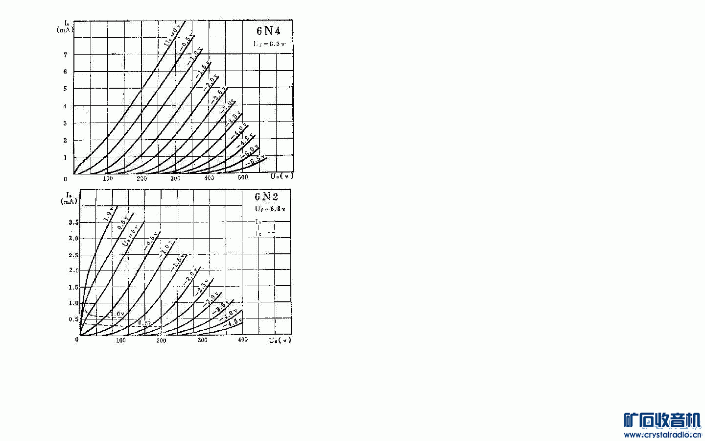

刚刚在网上查了一下6n2的特性曲线,发现原设计阳极电压120伏左右,阴极电压-1.3左右,工作状态处于线性,而我调整后处于非线性状态。按说原电路应该效果更好。但结果却是这个样子,有点想不明白。

发表于 2018-1-15 15:12:27 | 显示全部楼层
xxxzzz007 发表于 2018-1-15 11:47
刚刚在网上查了一下6n2的特性曲线,发现原设计阳极电压120伏左右,阴极电压-1.3左右,工作状态处于线性,而 ...
原电路第一极滤波电阻220欧姆偏小,换成880欧姆左右的较为合适,6P1的帘栅压如果偏高,可以串联5K-10K电阻。 我就是这样调整的。效果不错

楼主的6N2可能是收音机拆机管!这种管外观没什么区别,但是两个管芯老化程度不同!
可以开机煲24小时在测下看看,有时候新管需要加灯丝电压老练24小时在调试!
