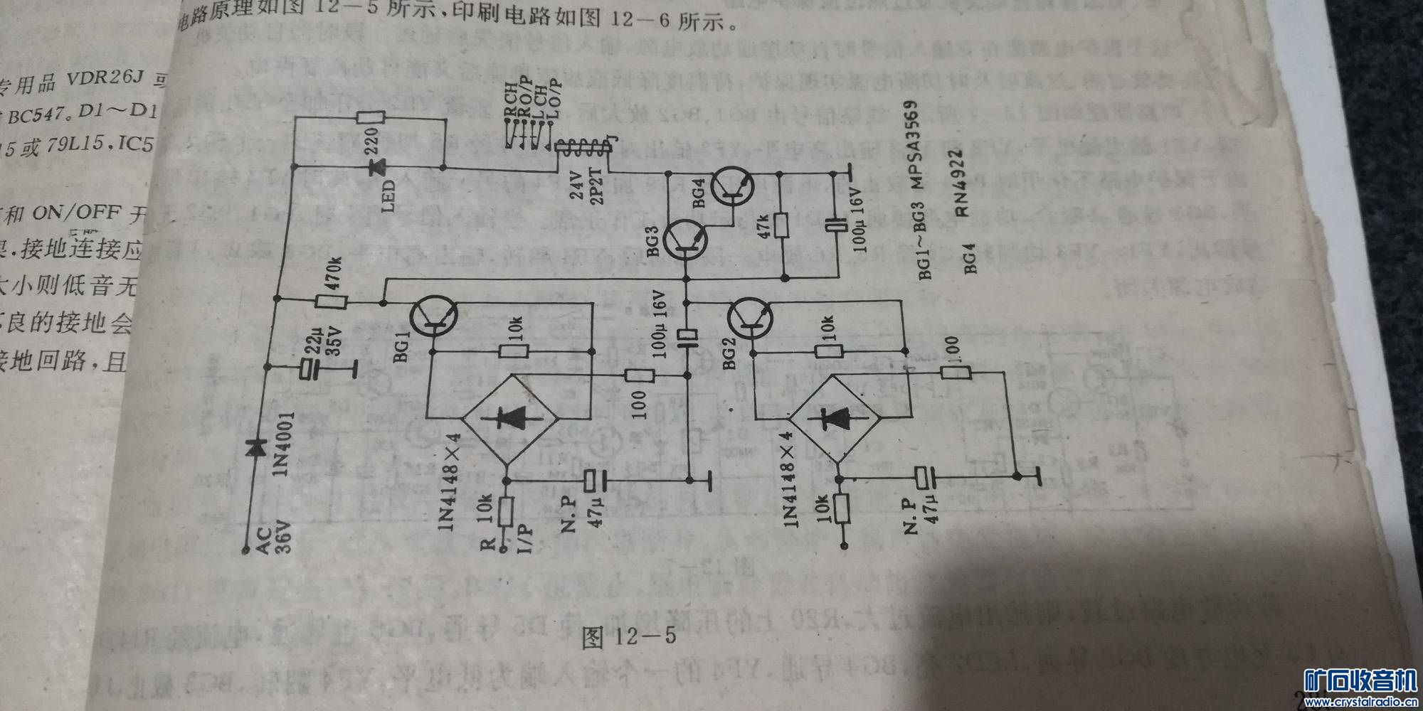

求双继电器的喇叭保护电路

a,b端子吧,索尼555里就是双继电器的
发表于 2018-2-14 17:23:57 | 显示全部楼层
这个电路好做的很。继电器两路接触点并接就行了。拿两个12V的继电器串也行。
这个电路我做过十来个。12V-24V都用过的。

用51C编个简单的程序,可以实现 继电器驱动,延时开机,直流电压检测等功能.非常简单
