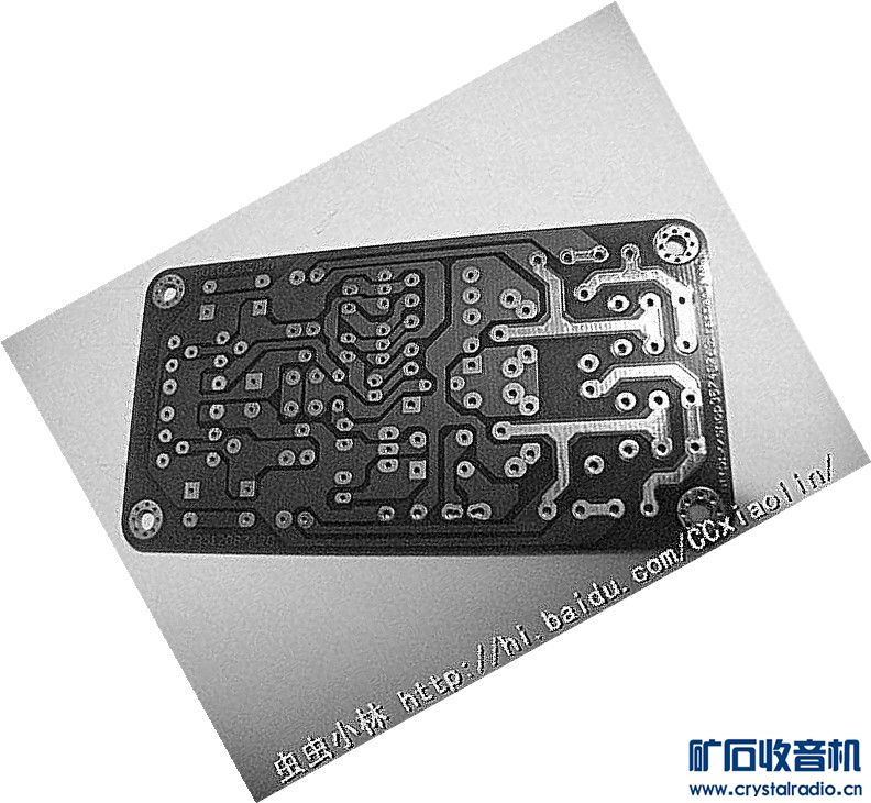

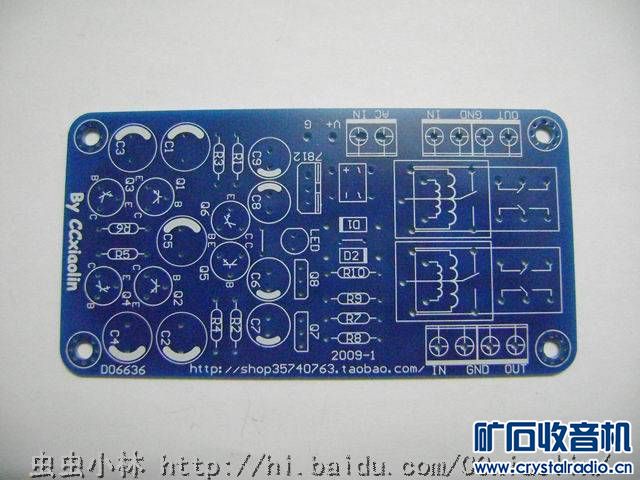

求用三极管制作的双继电器的喇叭保护电路图和PCB,要求是单面覆铜板的,谢谢。

 楼主| 发表于 2018-1-27 16:13:24 | 显示全部楼层
谢谢,利用手里的旧原件,没有1237.
 楼主| 发表于 2018-1-27 16:19:34 | 显示全部楼层
在网上找到个图纸,还有PCB
