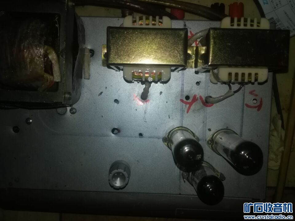

我的第一台电子管功放

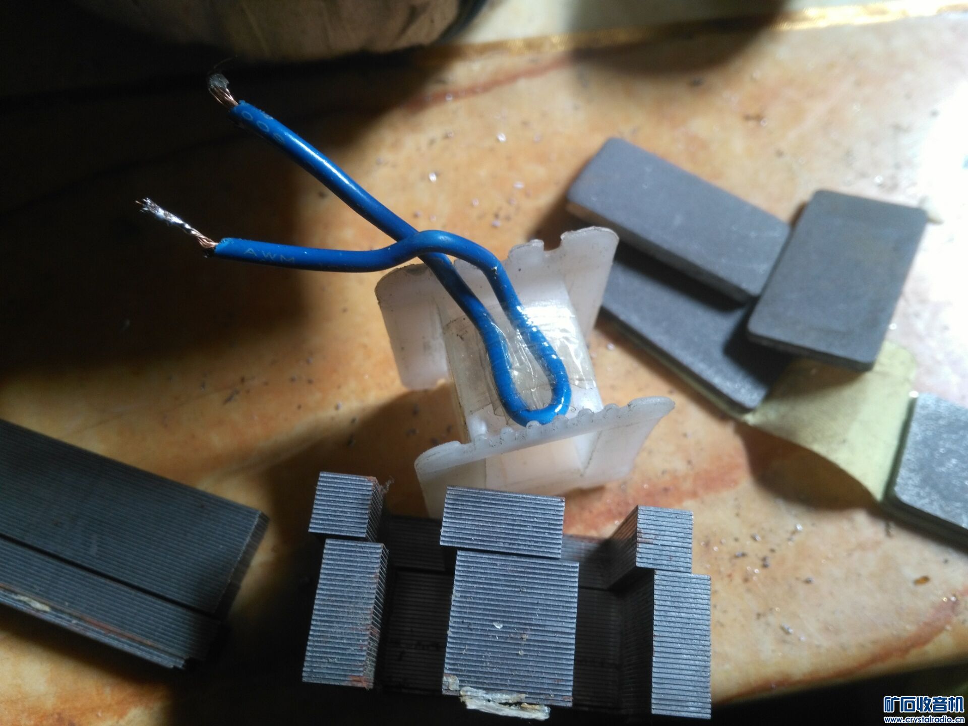

这个是我找的扼流圈,最后只能自己动手绕线了,幸亏有绕线机。
拆开一看我就笑了亮点自己找
拆开一看我就笑了亮点自己找
装上以后没有任何效果
装上以后没有任何效果

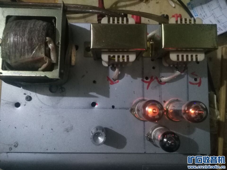

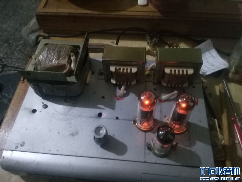

一开始通电没有任何声音,以为有故障,反过来测试的时候,表笔刚碰到电子管管脚,喇叭里面传出电流声,这让我喜出望外,赶快街上音频信号,喇叭只有轻微的带着失真的响声,仔细检查没有发现焊错的地方, 测试电压发现6P14阴极电压偏高,在仔细看阴极电阻(150欧姆)谁知道是15K的电阻,检查网购的150欧电阻全部是15K的, ,原来店家把阻值给看错发给我了, 赶快拆下来,用270欧的电阻代还,开机播放音乐,喇叭里传出清亮的声音,让我高兴的无法形容,目前机器听机4个多小时变压器没有温升,功率大和天气冷的原因,家里没有暖气。30厘米可听到交流声,感觉交流声是发生在低放,因为它不随着音量大小而变化,即使无信号也是一样。听几天准备换个正规的输出牛,把灯丝头尾和调一下,把电源变压器里面原来带的几个绕组抽出来一个头接地做个屏蔽,反正做出声和做好还存在许多差异,别的不说先赚经验积分和学习技术发个小烧才是最终目的,谢谢各位网友的指教,请多指导学生。谢谢啦!

尽然连电感都有假的,第一次见

普通电源牛不能做单端牛啊,没有磁隙。

原来用电源变压器做输出牛,小声音还行。开大声音以后声音发毛难听只是能响,为了体验真正输出牛的效果,买了一对山东很便宜的那种牛,换上以后结果让自己吃惊,高低音都很丰富,特别耐听,昨天给朋友用5532和3886做了一个功放,说是做其实就是买的成品板给他焊接到老功放上又换了一个电源变压器,结果试听出来声音很大,居然没有我的胆机好听,我的那个朋友也是这么说,到明年买个乐潘牛看看音质会不会有所提高吧。要是更好听,就把这个处理给朋友玩 。今天上几张照片给各位网友看看,这也是我的处女做。

这个电源用的是ST16示波器的变压器,把里面的高压绕组去掉,用0.25的细铜线加了一个230伏绕组
