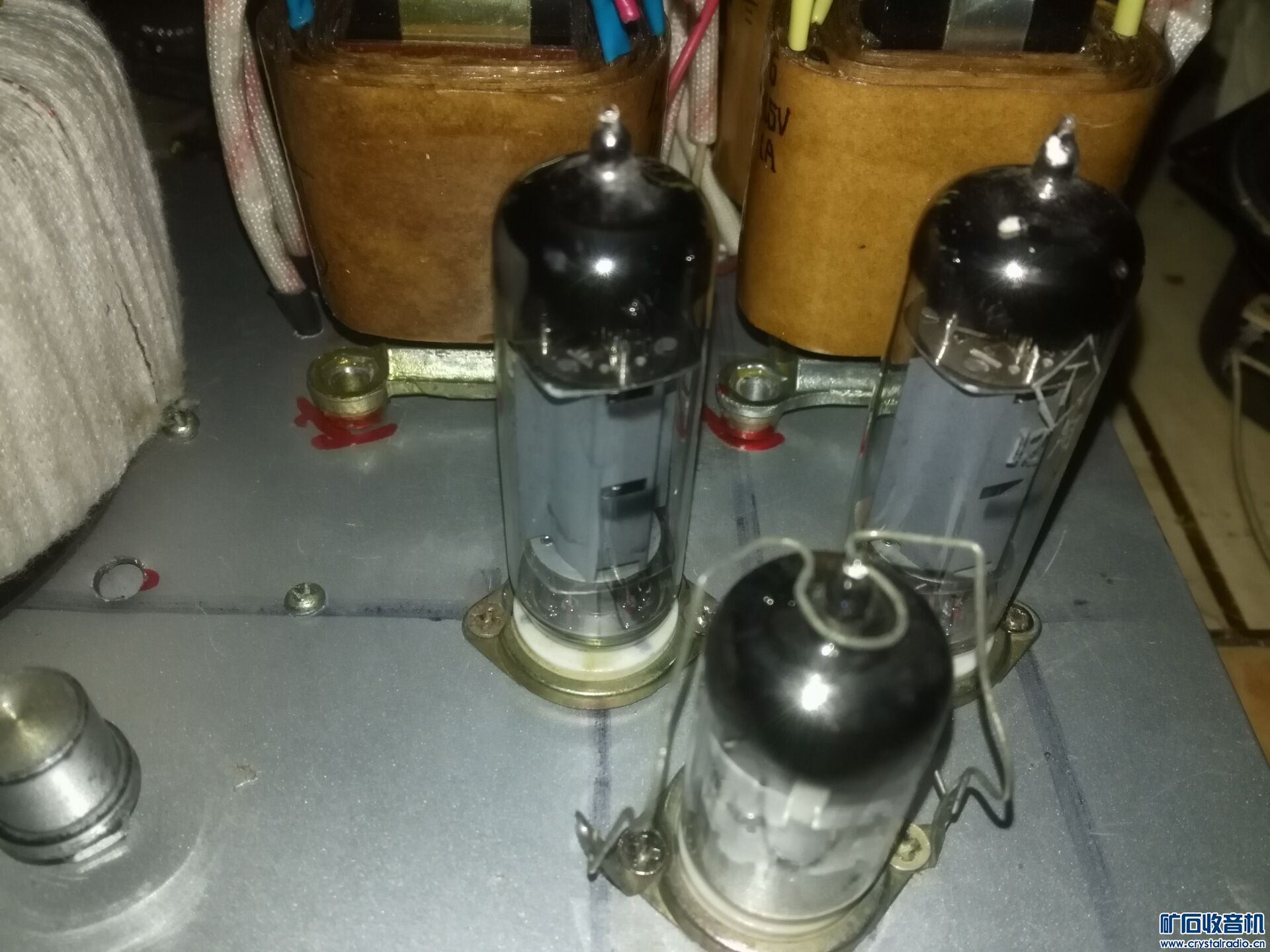

http://www.crystalradio.cn/thread-543804-1-1.html根据白版主白老师这一篇文章为技术指导,和网上的参考资料,制作了我的第一台电子管功放,6N11推5P14,电路大家都已经熟悉我就不在上传了,下面是制作的过程,我拍了图片传上来,再次谢谢白版主和各位老师。

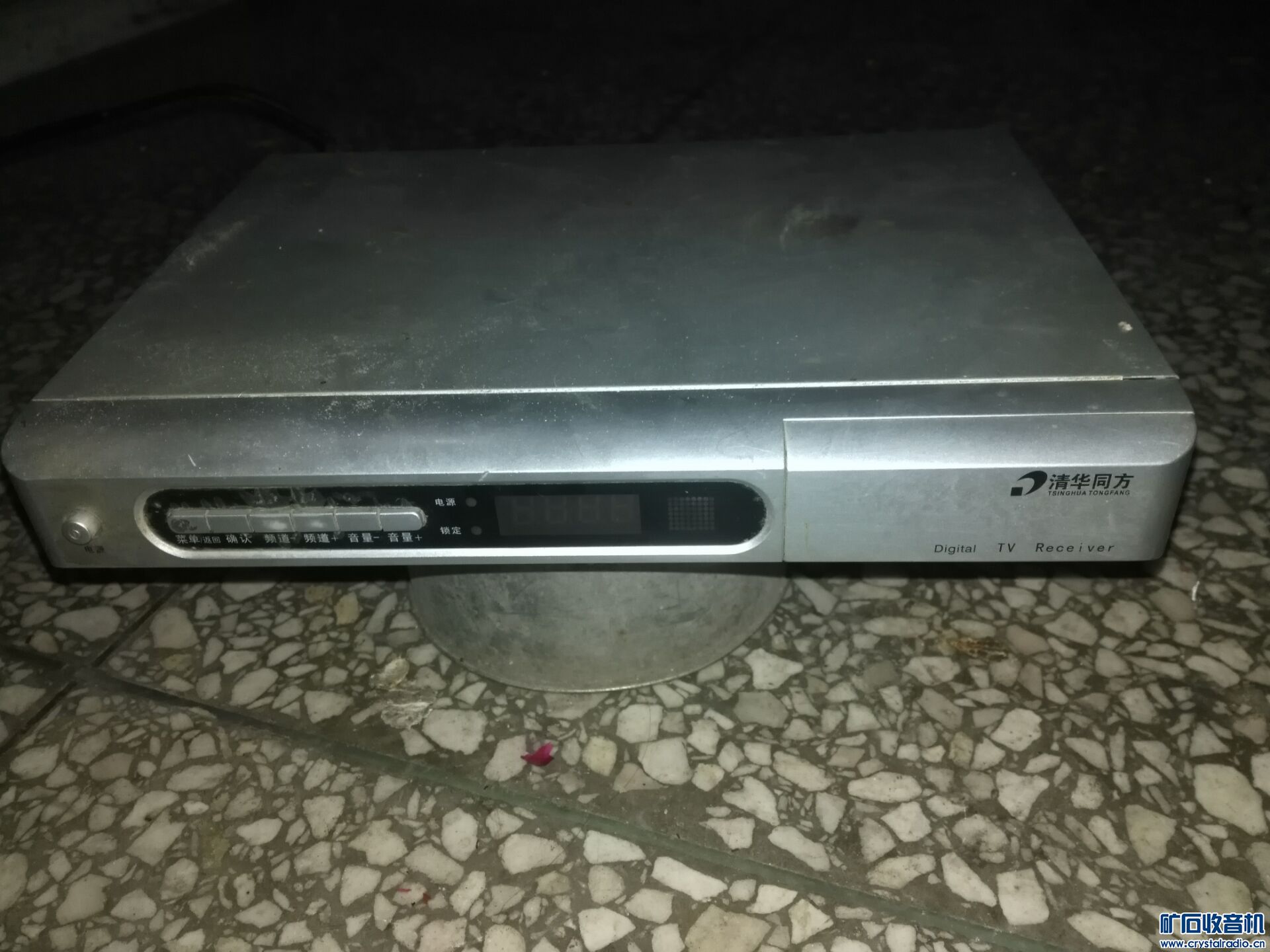

废户户通机顶盒做座
废户户通机顶盒做座

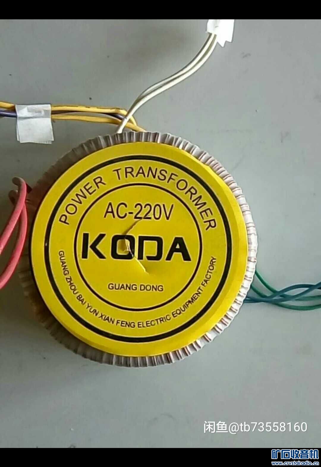

在咱们论坛网友哪里买的双15V电源变压器做输出牛

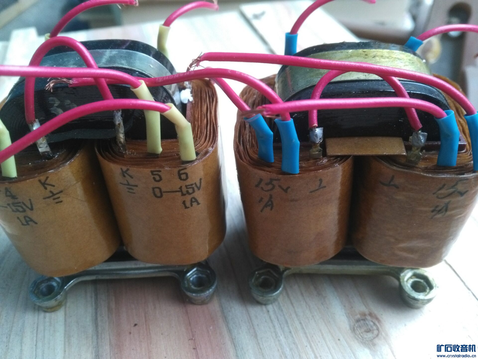

咸鱼网买的双25V,回来加了功放板上需要的各组电压绕组

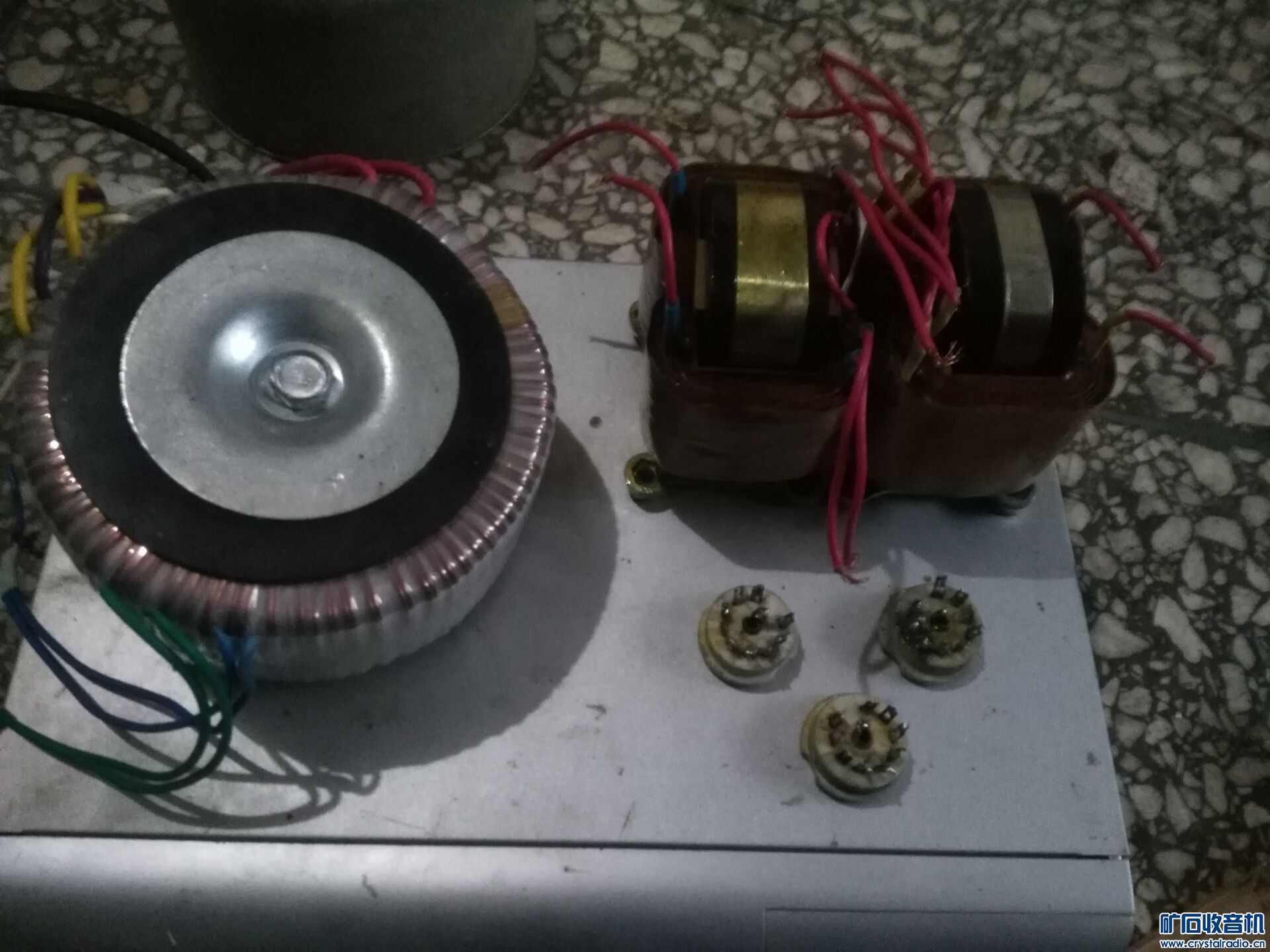

做记号打孔开始动手了
做记号打孔开始动手了
这是没有做记号之前的摆放效果图
这是没有做记号之前的摆放效果图

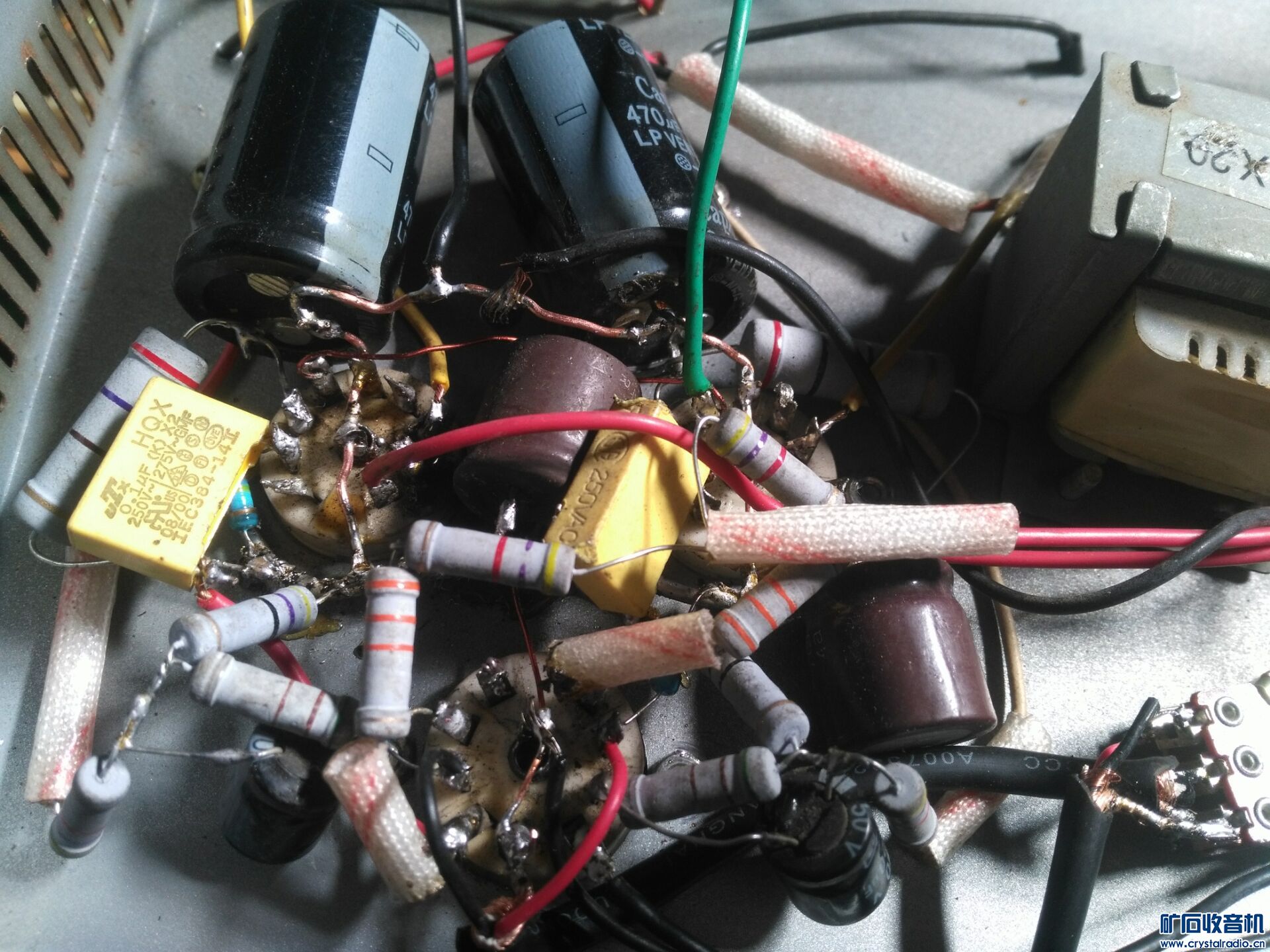

这是经过一个晚上的焊接完成的,用我自己的话,就是乱如牛毛

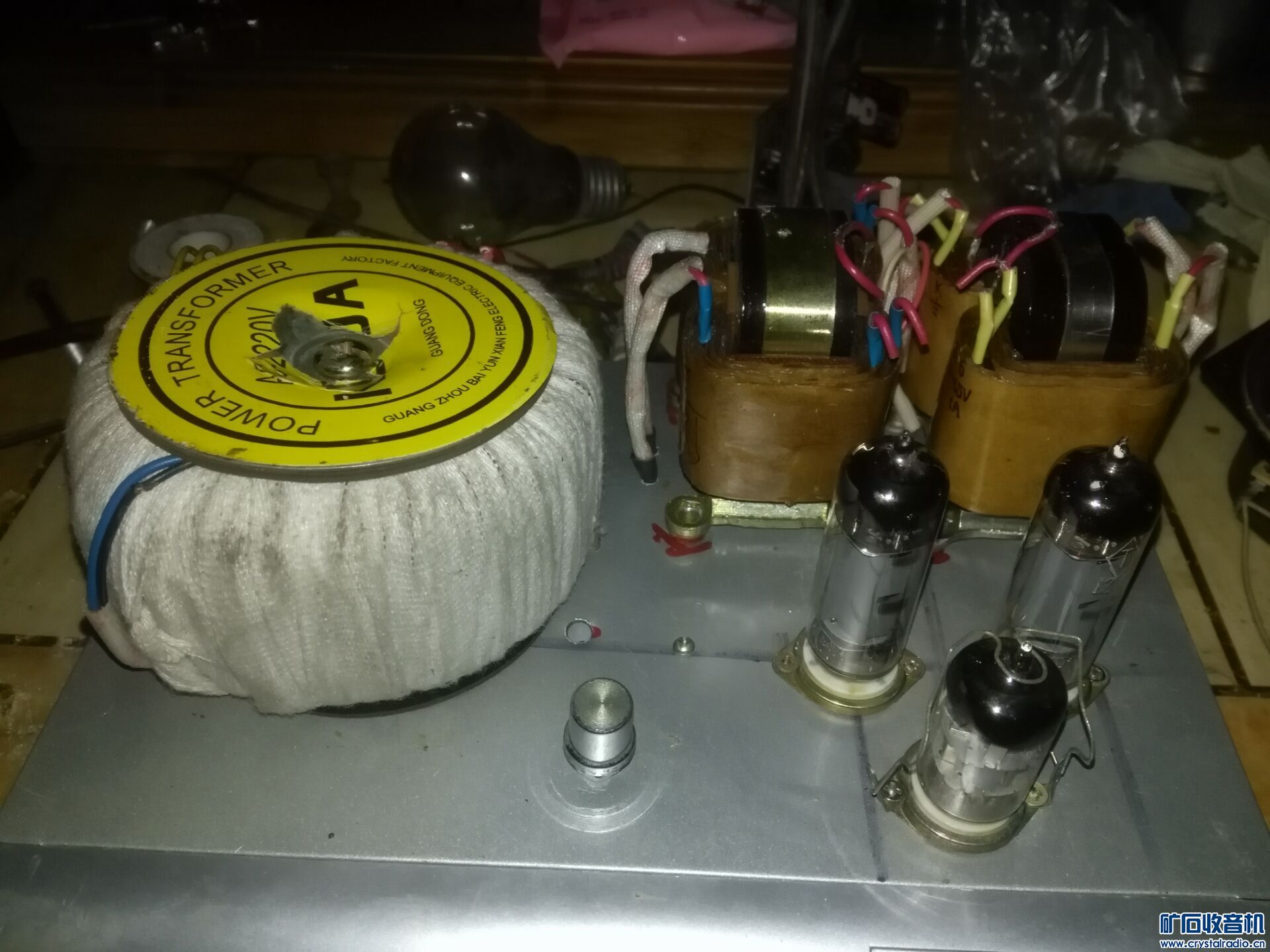

 楼主| 发表于 2018-1-11 20:27:13 | 显示全部楼层
这是做好以后的样子

声音怎样,双15V电源变压器做输出牛,这个阻抗合适吗?

在制作过程中出现了一些很搞笑的事情,可惜今天不能上传图片了 6N11是示波器拆出来的6P14是网上买了四支分别是上海和北京的,音质还没有比较,声音听着是感觉不错,人声细腻。但是感觉没有NE5532和lm1875组合听起来有力度,

除了一块即将报废的万用表以外,没有别的仪器能测 匹配不匹配了,现在听起来感觉不错,没有买那种专门为它配套的输出变压器,

圈数比是220/15约等于15,折合初级阻抗不太大。,不过,只要信号不过分大,还是能体验电子管声的。

笔记本放的MAV格式音乐,感觉还不错

作为初女作,此机只能算试验机,能顺利发声,就算成功了,以后再改造升级吧。

恭喜!楼主装機成功!虽然內部焊接有点乱,但够紧凑分布电容、干拢会少很多,我也是有這種习惯。
