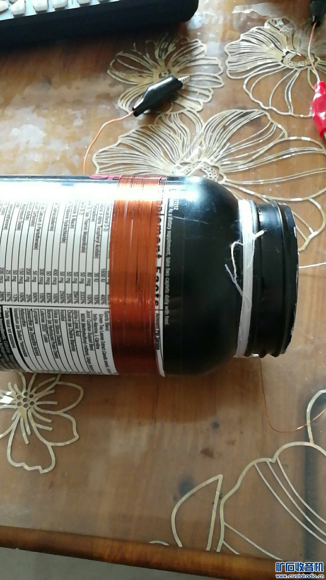

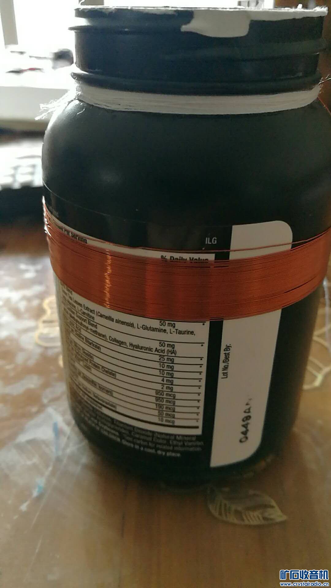

第一次绕线圈,饶不紧怎么办
 楼主| 发表于 2018-1-12 10:41:21 | 显示全部楼层

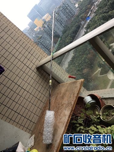

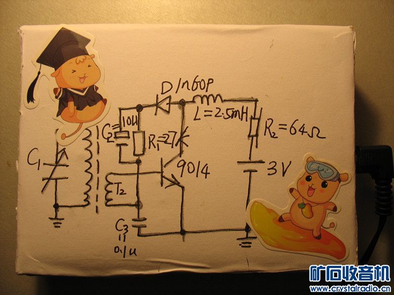

用的论坛上一位成功案例的电路,耳机接的8欧0.5w的小喇叭。左边到T2因为前面没有线圈,改为接的室外8米天线和2个1N60P,可以响,不能调台,不知道收的什么频段的台。
昨天晚上改接新做的线圈和空气可变,不响了。拆线圈和空气可变,重新接原来那一套室外天线,也没有声音了。晚上10点就没有信号了吗??
原始电路图
自己的电路

室外天线
线圈

用绕线机就紧了

发表于 2018-1-13 01:12:41 | 显示全部楼层
用绕线机绕。
如果没有绕线机,自制一个支架和摇把子,把骨架夹固在摇把上,摇转骨架绕。
补充内容 (2018-1-14 00:43):
就是让线管转,线不动。

关键是要纸管转(就是线圈管转动),线不动,而不是用线绕纸管。非常赞同!

发表于 2018-1-14 00:44:45 | 显示全部楼层
对,就是让线管转,线不动。

这个线圈也不能带着整个塑料瓶用啊。先把瓶子截成适当长度并修磨好再绕线。
