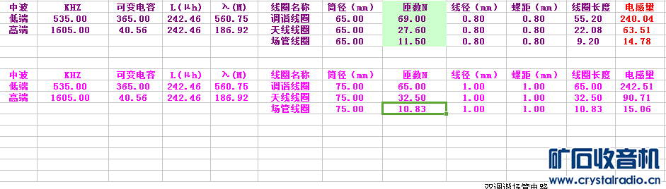

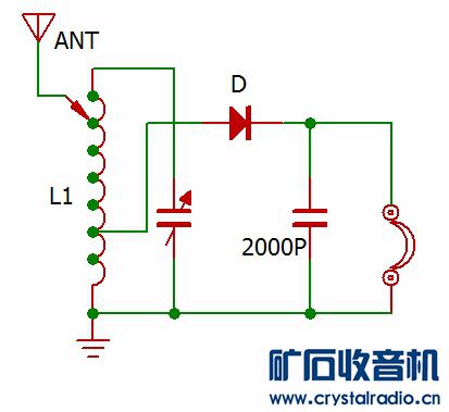

现在网购的漆包线和空气可变电容都有了,打算绕线圈做下面这个
塑料药瓶,大概直径65mm,0.21的漆包线,打算绕50圈,电感242uH。
去掉瓶子的底,在瓶子上用缝衣服的针烧红戳了2个眼,把铜线穿过去打的一个结,然后开始绕。
绕好的线一不小心就会往开始的那边松,也会突然就哪里重叠了。昨天晚上绕到晚上11点绕好了,还没测试,忘记拍照了。但不紧密,也有一两根交叉了。
绕线有什么技巧吗?重叠交叉了一两根影响大吗?多绕2圈是不是就补偿了?买的万用表没有电感电容档,不知道自己绕的线圈效果如何啊。

线径过于细了,这么大的塑料筒,线径最好0.5以上,0.8左右比较合理。这样绕制的线圈质量较好。

绕了第一次,感觉确实细了不好绕。
我看好多人都是用的0.2的线绕的,所以就买了它。还买了1kg,想多绕几种。
关键问题是还只买了这一种线,要换线那要好几天后才能弄了。再买一卷0.8的,老婆又要说浪费钱了。
我绕的第一个线圈啊,先不管Q值了。我知道绕得不够紧会降低电感,那多绕2圈不就补回来了吗?
那有重叠呢?
先做只有L1的。然后再做一个L1+L2的。然后再做有L3的。
