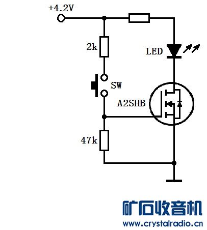

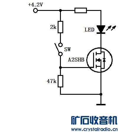

这种场管如A2SHB用在“家用电器”LED手电里绝佳,作为开关管用导通电阻极低,比原开关可靠的多,即使开关有点接触不良,LED的亮度也不会有什么变化。
 楼主| 发表于 2018-1-12 09:27:25 | 显示全部楼层
liiqi 发表于 2018-1-10 18:42
这种场管如A2SHB用在“家用电器”LED手电里绝佳,作为开关管用导通电阻极低,比原开关可靠的多,即使开关有 ...
这个电路只有按钮按下才亮?松开就不亮了?
发表于 2018-1-12 11:05:33 | 显示全部楼层
不好意思,画错了
