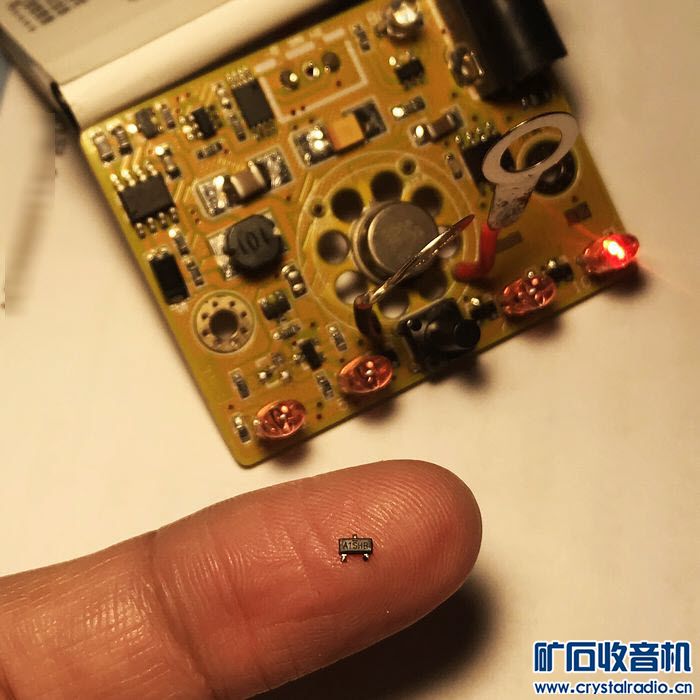

自己手贱,在电压基准上串联外部电源,把场效应管击穿了。刚开始不知道什么问题,表现为 5V 7.5V 10V 电压输出都4V多。于是拆开测量,最终确定是控制 2.5V 的部分有问题,拆下场效应管 A1sHB , 其他档位就正常了。
深水宝买 A1sHB,有点疑惑有的字母s是小写并且标着上划线,有的S是大写没有上划线 ,不知道什么区别?
买了100只s不带上划线才几块钱,替换后就好了。100只,不知道什么时候能用完了...
贴片元件真难焊啊,尖头烙铁无法传递热量到焊盘,幸亏备的有刀头,换成刀头,在管脚上一压,就OK了。

A2SHB 是  N 型的
A1SHB 是  P 型的
