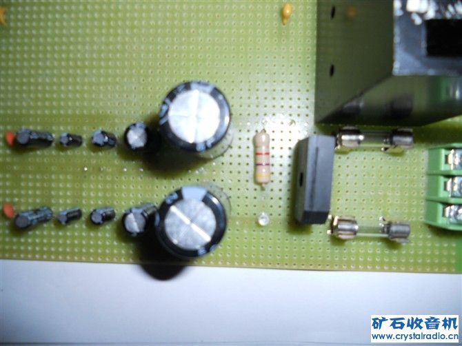

 楼主| 发表于 2011-1-4 15:26:44 | 显示全部楼层
所选的变压器
[ 本帖最后由 小电阻 于 2011-1-4 15:32 编辑 ]
 楼主| 发表于 2011-1-4 15:44:15 | 显示全部楼层
硬件模块
供电部分
功放部分
调音部分

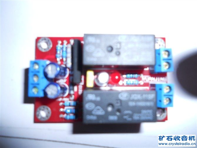

喇叭保护部分
 楼主| 发表于 2011-1-4 15:48:53 | 显示全部楼层

喇叭保护(UPC1237):
        UPC1237是扬声器保护专用集成电路,具有较宽的电压(VCC=25-60V),内部包括开机延时、中点点位检测、过负荷检测、交流电源检测、双稳态触发器、继电器驱动等电路,仅需增加少量电阻电容等元件,即可保护功能完备、外围电路简介的扬声保护电路。
 楼主| 发表于 2011-1-4 16:00:07 | 显示全部楼层
系统硬件电路:
1).供电部分
由于传统的功放对电源的要求很是讲究,电源的功率与输出电压直接影响功放部分,要发挥芯片的极致不产生截波失真,不仅需要在电压上进行调节,功率也很重要。在这里本次项目的电源部分采用“发烧级电源”变压器选取为100W,18V输出,经过整流部分后采用大电容4700UF为主滤波电容,次级电容470UF、47UF、4.7UF、0.47UF一次排开用来消除高次谐波,减少脉动的直流使之输出平稳的直流电,这一点上沵补了一般的线性电源输出直流的脉动系数。
2)调音电路
    调音模块采用高通、低通把声音信号分成三段,20HZ—1KHZ为低音段,1KHZ—10KHZ为中音段,10KHZ—20KHZ为高音段

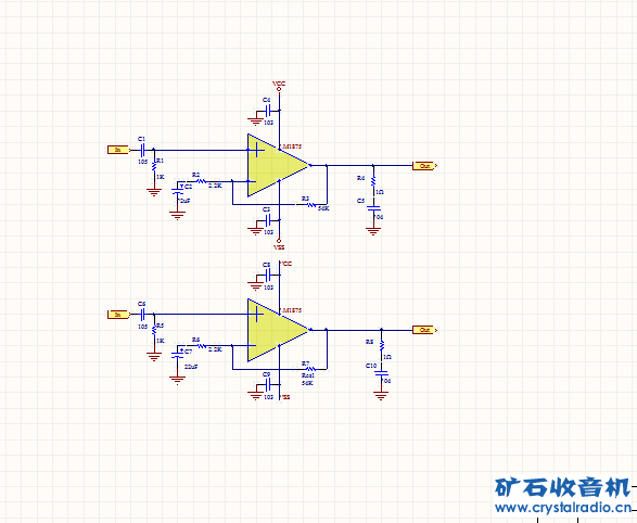

3)功放电路
IC为NS的LM1875,这款IC被广泛的应用已有很多年的历史,是非常经典的功放芯片,主要用于中高档音响中。
LM1875具有宽工作电压,低静态电流,低失真,外围器件少,等优点,是一款不错的IC功放。LM1875在这里采用双管推管作为驱动音响电路。对于负载为8Ω,在正负20V工作电压下输出功率可达到22W总谐波失真为0.015%。功放电路设计比较简单,但设计时要注意器件参数的选取,LM1875的闭环增益比较高,器件参数选取不当容易产生自激。本电路采用正向端输入,反馈电阻54KΩ,反向电阻为2.2KΩ,使电压增益控制在30dB左右,电路中的R4、C5和R8、C10为音响电路中输出端常见的茹贝尔(Zobel)网络,其主要作用是提高电路的稳定性,防止高频振荡。R1、R5为输入偏置电阻,阻值不能太大,否则会使噪声偏大,这里选1KΩ。同时与前面所设计的调音电路进行协调,对输入信号进行一定程度的衰减。
4)喇叭保护电路
      UPC1237l喇叭保护电路,由单电源供电,工作电压范围为25v~60v,通常直接利用功放的正电源+Vcc作为电源。这里运用到了芯片的“流断电检测、电源接通延时、过流检测、以及功放输出直流偏移检测”功能。电源接通,延时三秒自动开启,继电器断开,处于正常工作状态。当产生浪涌电压时继电器吸合,使输出断路,电路处于断开状态,当浪涌电压消失时,继电器断开,信号正常输出,以免过大的电流输出,相当于对喇叭的保护作用。

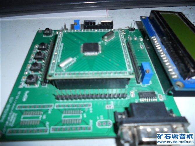

软件模块:
选用MSP430为主导
MSP430是16位超低功耗的混合信号处理器,采用了精简指令集(RISC)结构,具有丰富的寻址方式( 7 种源操作数寻址、 4 种目的操作数寻址)、简洁的 27 条内核指令以及大量的模拟指令;大量的寄存器以及片内数据存储器都可参加多种运算;还有高效的查表处理指令,内部集成D\A、A\D转换,具有 LCD 驱动模块等。

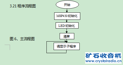

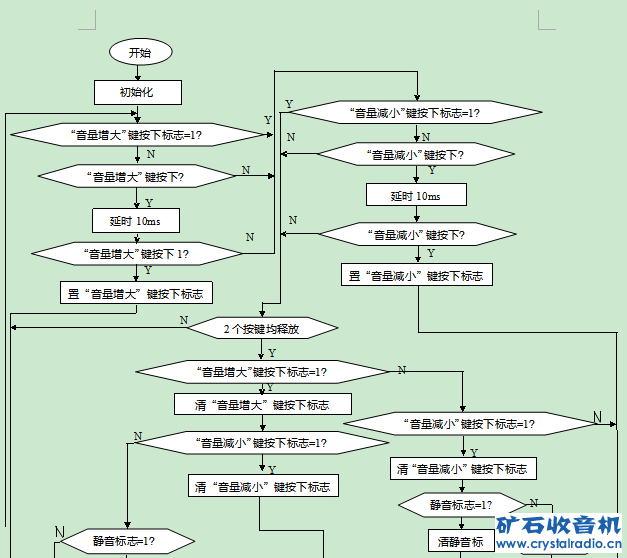

 楼主| 发表于 2011-1-4 16:15:27 | 显示全部楼层
 楼主| 发表于 2011-1-4 16:20:35 | 显示全部楼层
写在word文档里,程序流程图:
 楼主| 发表于 2011-1-4 16:21:58 | 显示全部楼层
软件设计思想及技巧:
        在对软件编程的时候很容易对自己失去信心,因为有时候程序是出来了但是结果却出不来,或者在最开始的时候由于没有好的思路放弃了自己的很多想法,导致还没开始写程序就认为自己写不出来,这是编程者的一大弊病,在此介绍几个软件设计的技巧:
        首先良好的编程习惯是很重要的。
        其次,在编程前要从整体上把握,组织;使用UML分析。
        然后,在编程中尽量不使用怪癖的语句算法,注意代码排版。接下来,一定要会使用、经常使用注释!
        最后,调试要有耐心,要细心。

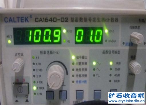

 楼主| 发表于 2011-1-4 16:33:45 | 显示全部楼层
硬件调试过程:
         频率在1KHZ时,波形正常,无明显失真。

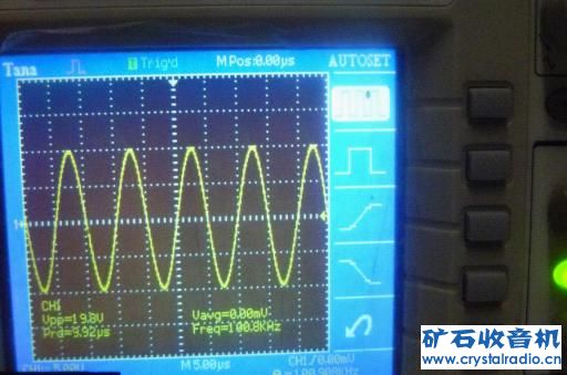

 楼主| 发表于 2011-1-4 16:35:59 | 显示全部楼层
最高频率可达100KHZ,此时波形正常,无明显失真
 楼主| 发表于 2011-1-4 16:37:04 | 显示全部楼层

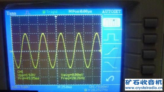

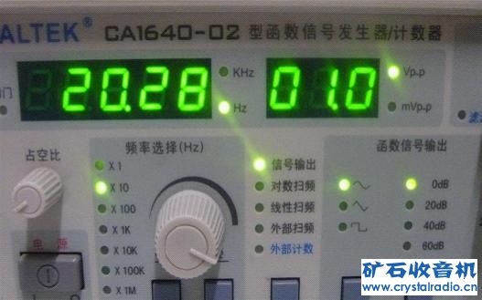

低频率在20HZ时,此时波形正常,无明显失真
 楼主| 发表于 2011-1-4 16:40:12 | 显示全部楼层
