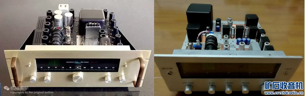

马大爷的真马与我的仿马:

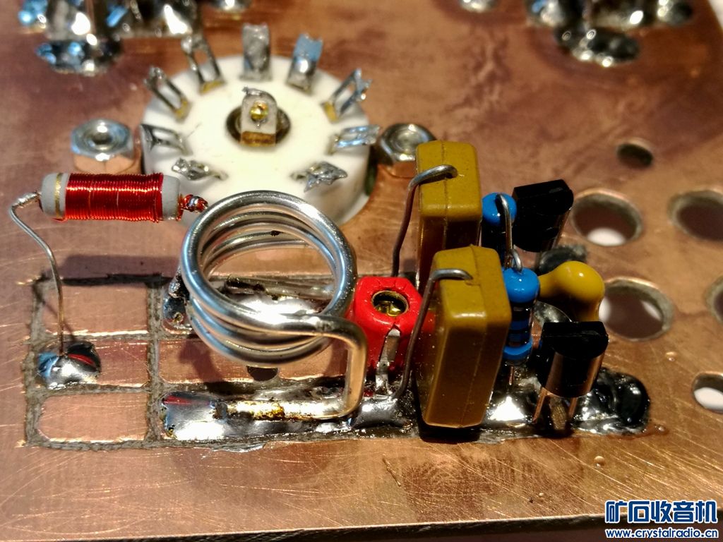

                                                                   第二章  高频头的仿制

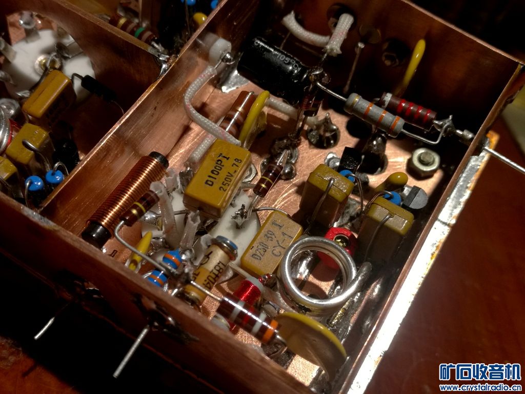

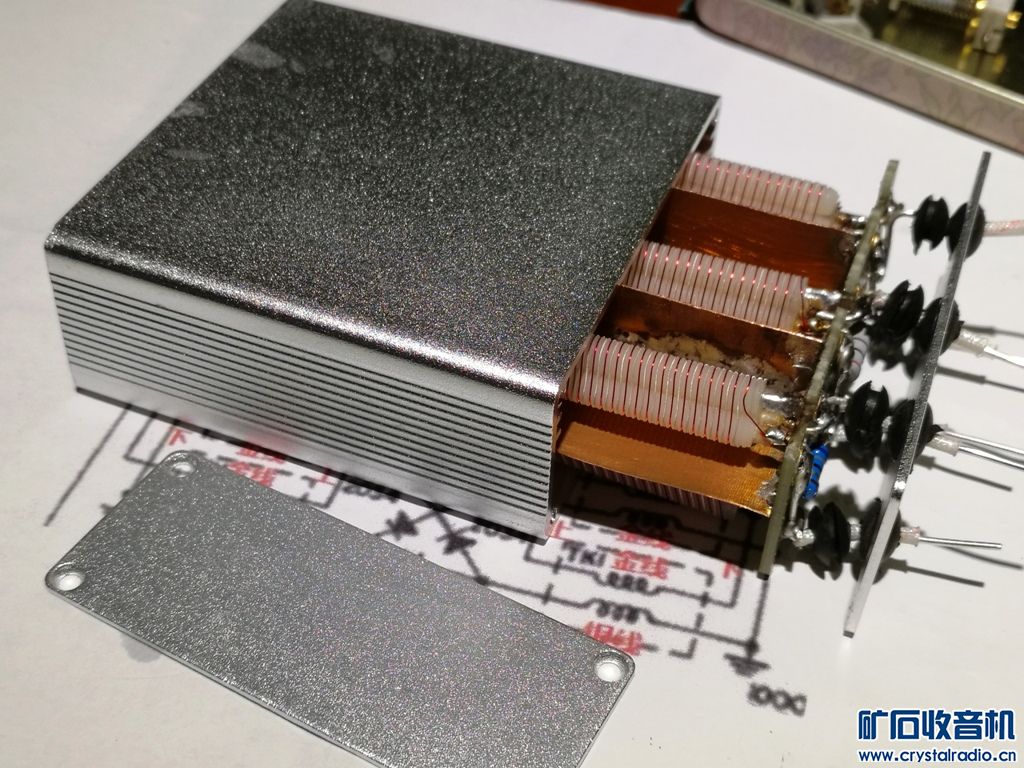

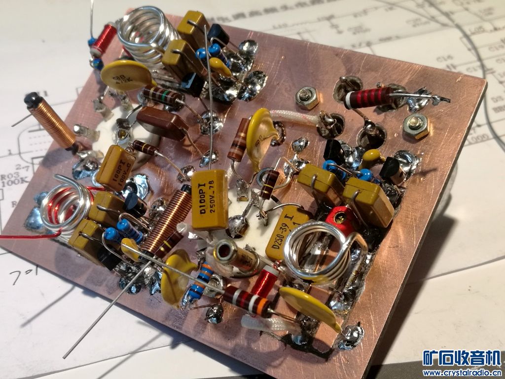

       马10B的高频头与众不同,是此机的第一大亮点之一。特别是它采用的由一支八空气联和三个电子管组成的四回路(其中一个本振回路,三个高频调谐回路,我称它为“四联八臂”)调谐模式,是电子管高频头中不多见的电路形式,实属难得。

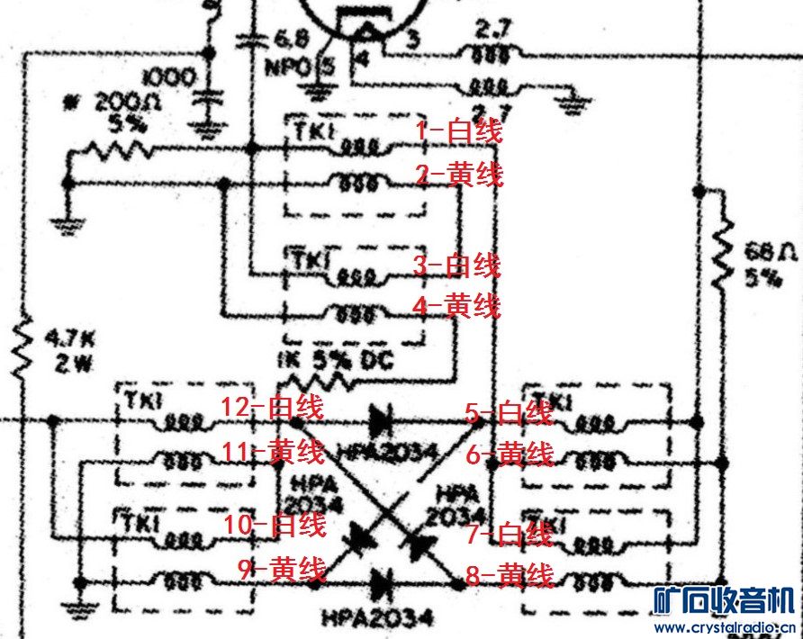

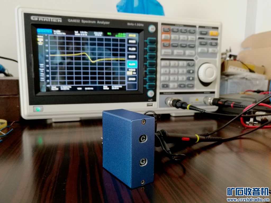

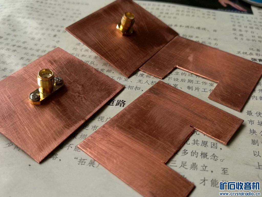

       同时,它采用了民用接收机中不常用的二极管环形混频方式,其中的环形混频器是高频头中的一个亮点,当然也是高频头制作中的一大难点。 据有关资料介绍,即便是到了现在,二极管环形混频器仍广泛应用于高质量的通信接收设备中,其优点是电路结构比较简单,噪声低,工作频段宽,组合频率少。看来马兰士在FM高频头中之所以采用这种混频方式,原来是考虑较低的噪声和较少的频率组合,这样混合出来的中频就相对传统的混频器更加干净利落,干扰自然就少,这对提高机器高频接收和音频解调的技术质量是非常有利的。
       所以,要仿制马10B,不仅要打破高频头这个四联八臂的瓶颈,还要突破二极管混频器这个难点。

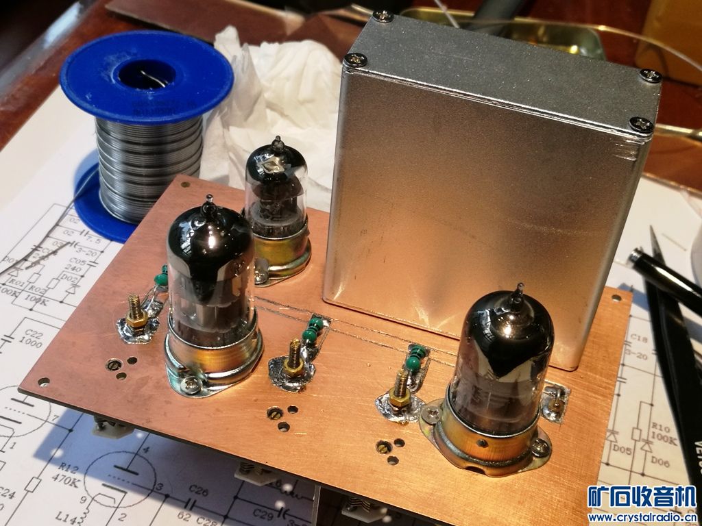

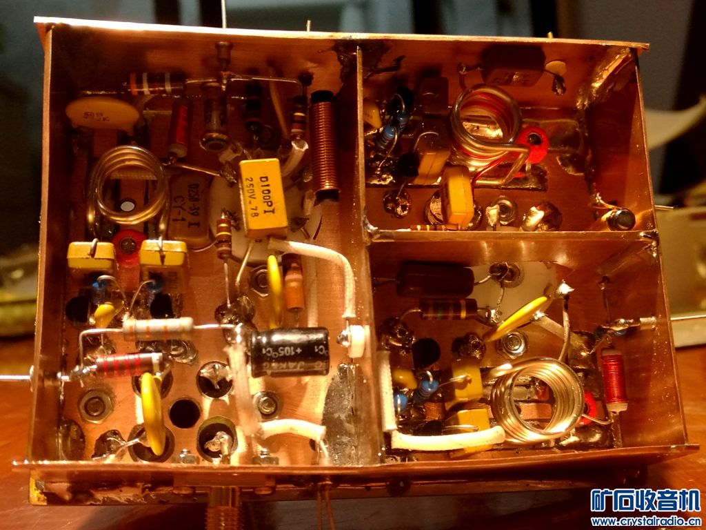

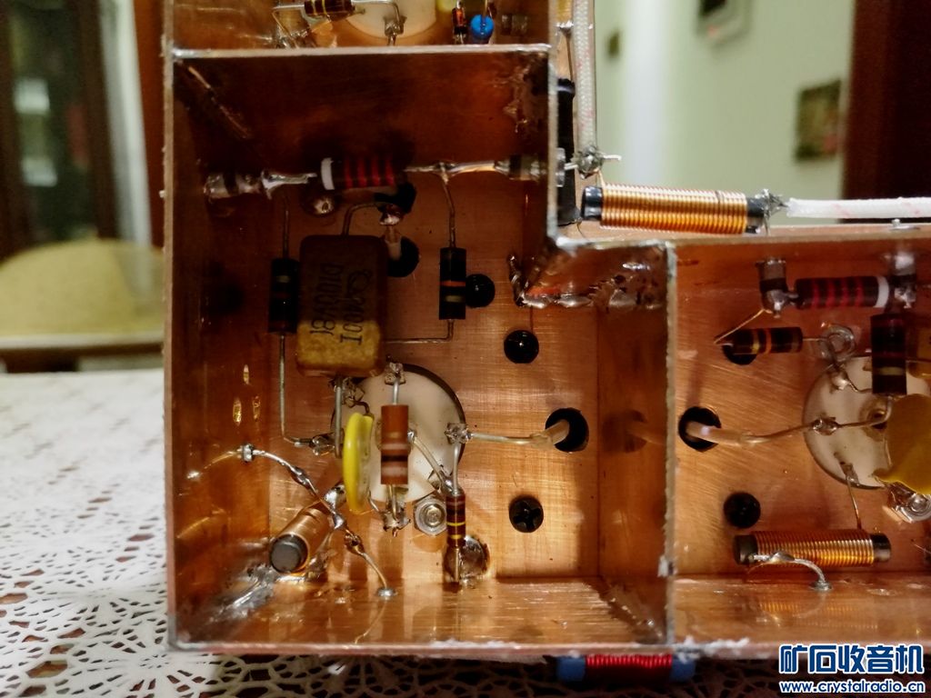

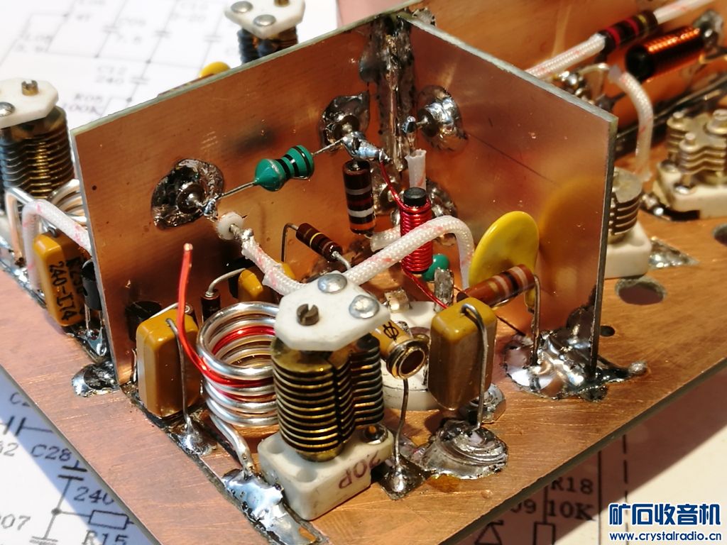

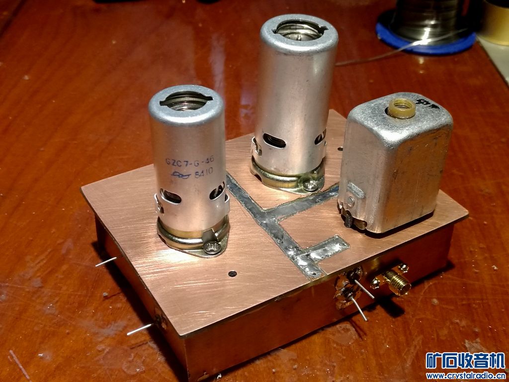

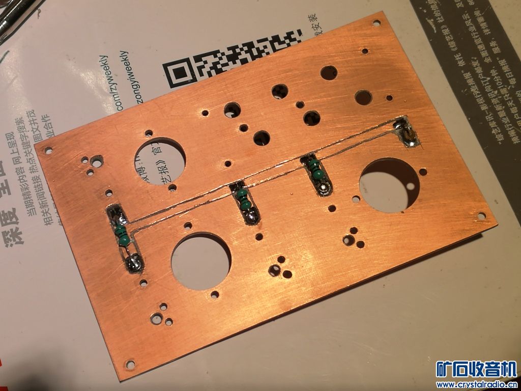

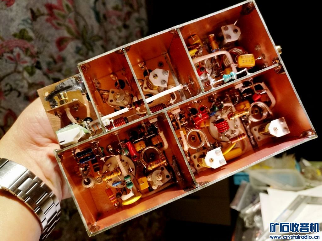

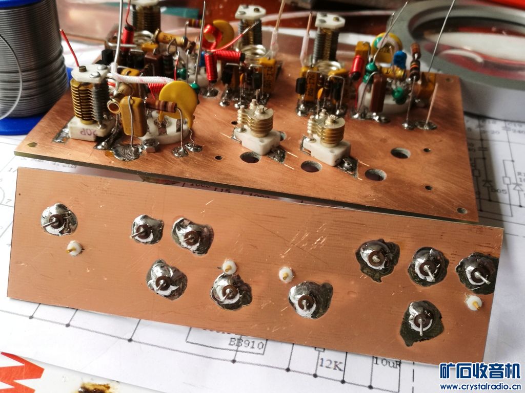

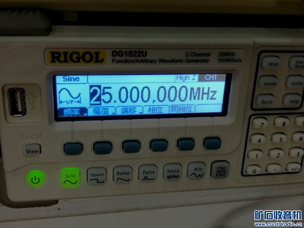

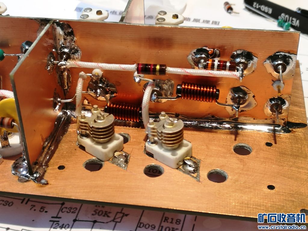

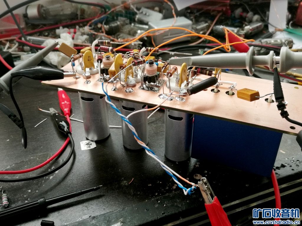

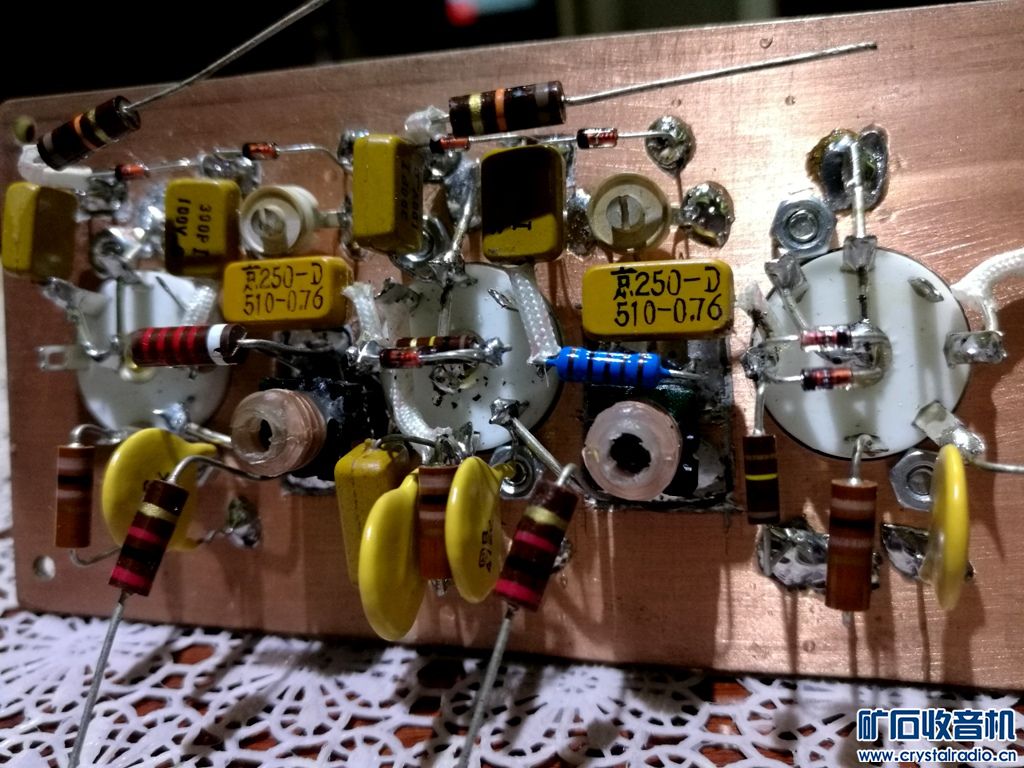

在国内,四空气联好找,但要找到适合制作FM接收机的八联,那真的比登天还难,即便是在淘宝满天下,闲鱼满地跑的当下,压根就没见过这八联的影子,最多只见过七联。怎么办?于是,我想到了变容二极管,但是在电子管电路中,采用变容二极管做这种多回路高频头的可借鉴案例还真的不多,反正我是没见过。

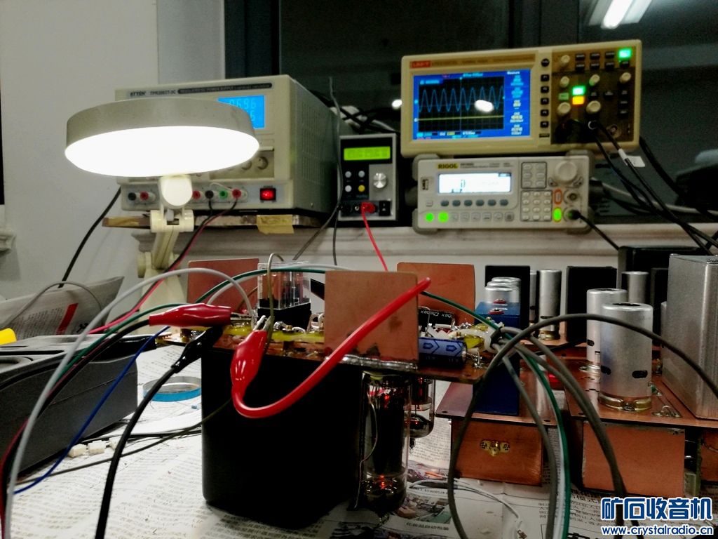

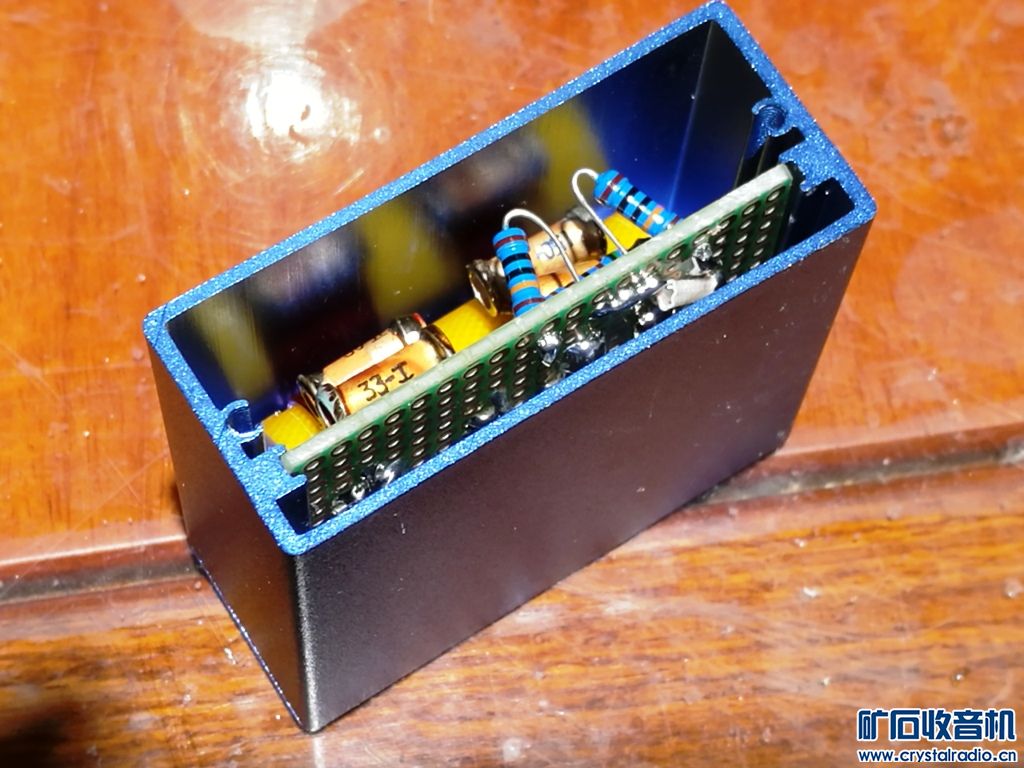

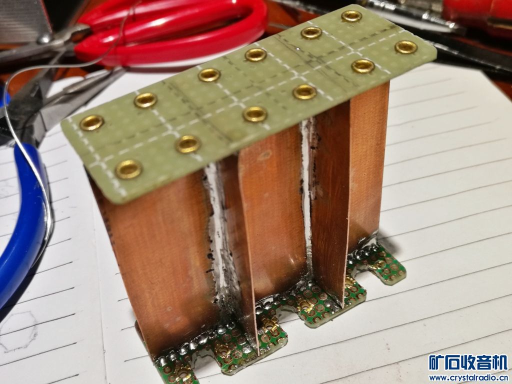

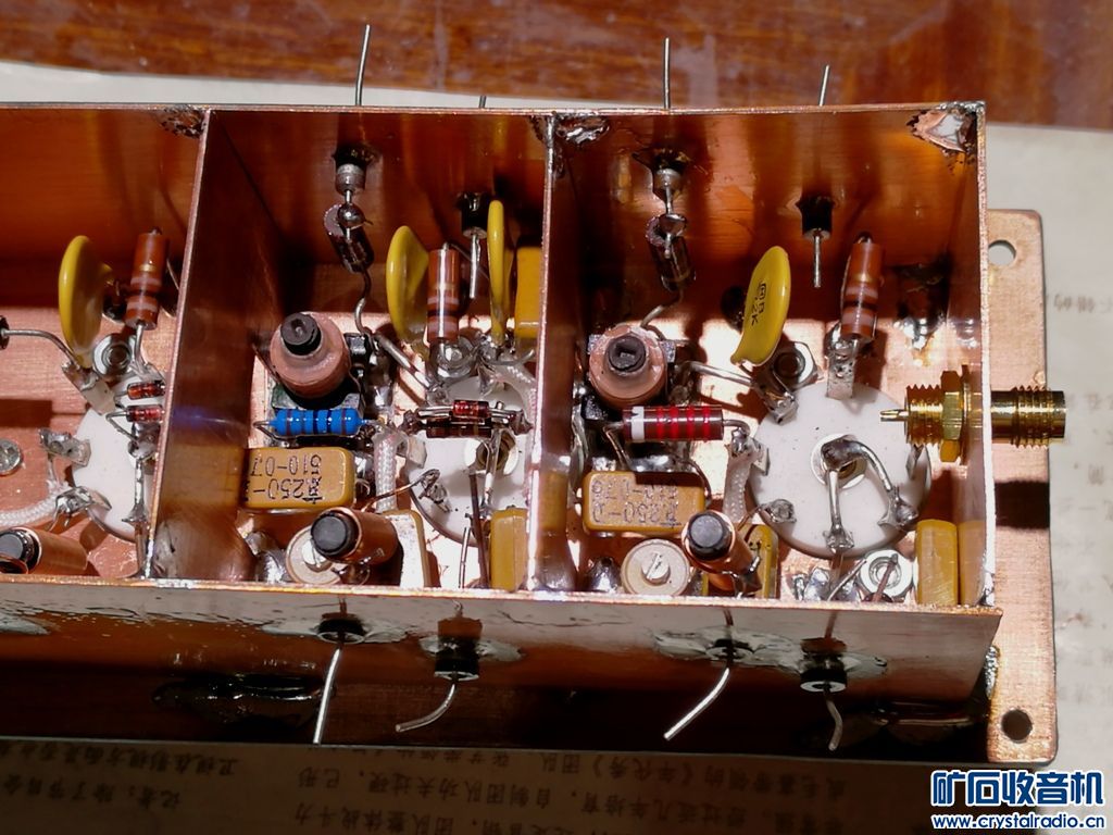

       为了保险起见,我决定采取迂回策略,摸着石头过河。将四联八臂之瓶颈与二极管混频器的难点分散处理,先用两个电子管,做一个单管中周混频输出的三联六臂高频头,解决用变容管进行多回路调谐问题。在此基础上,再解决二极管混频器混频输出的问题,最后做一个四联八臂高频头。就这样,才很好地解决了四联八臂高频头仿制的难题。

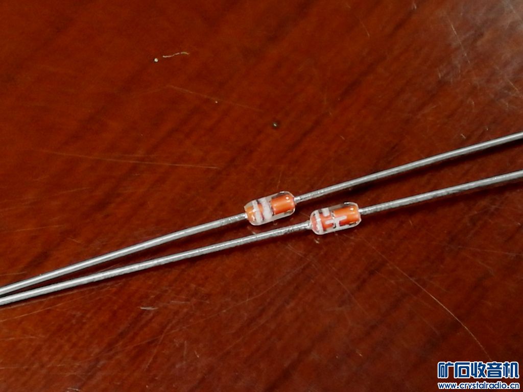

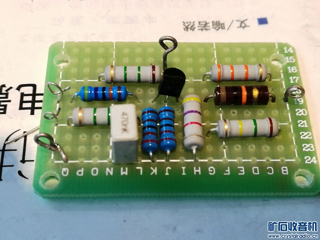

1.高频头中关键器件——环形混频器的仿制:

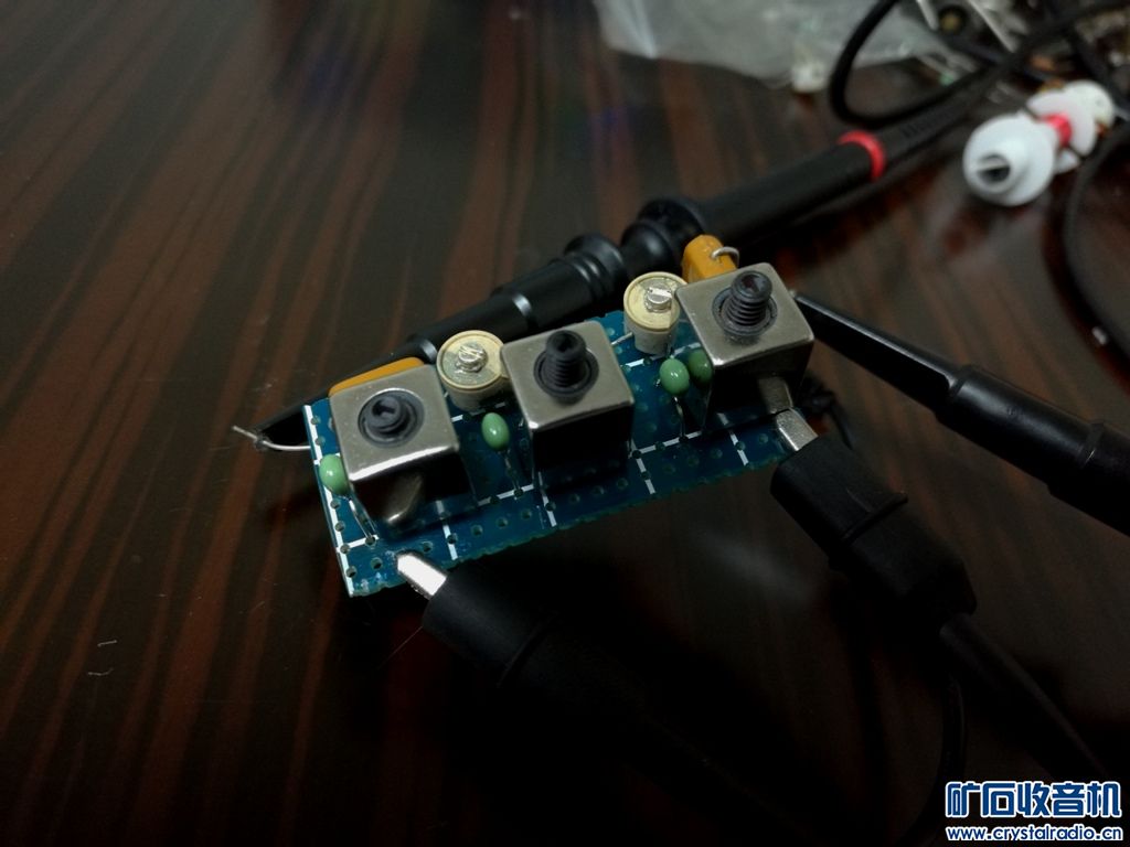

2.三联六臂高频头的试制:
原理图:

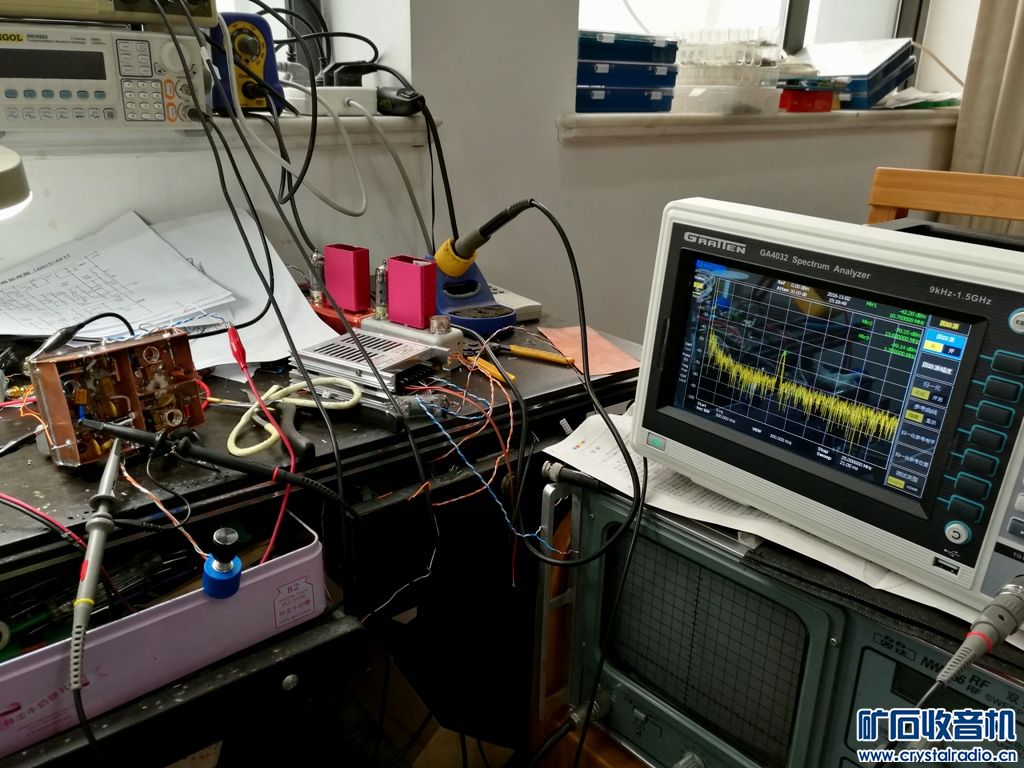

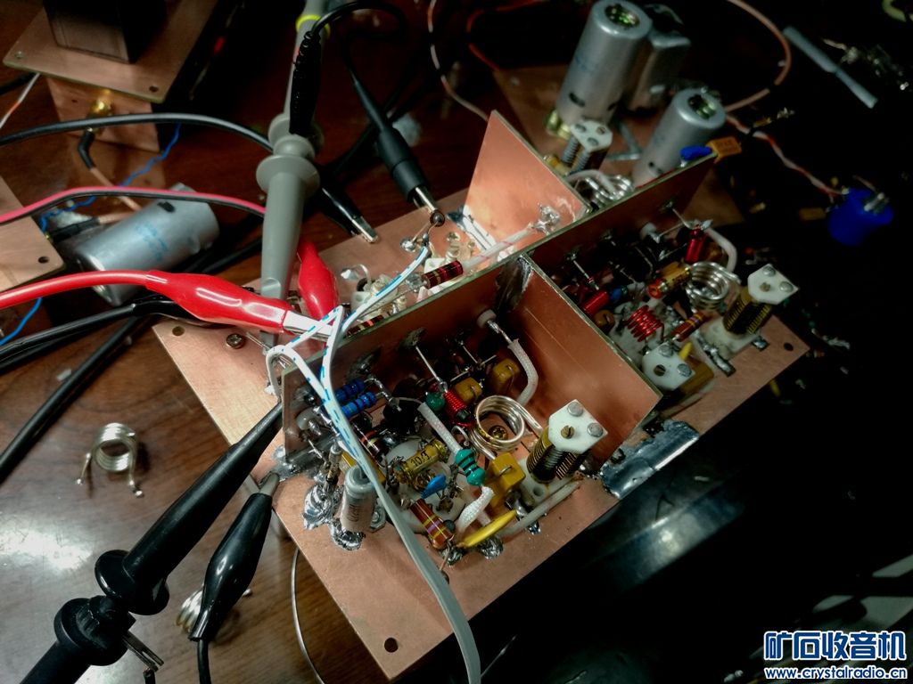

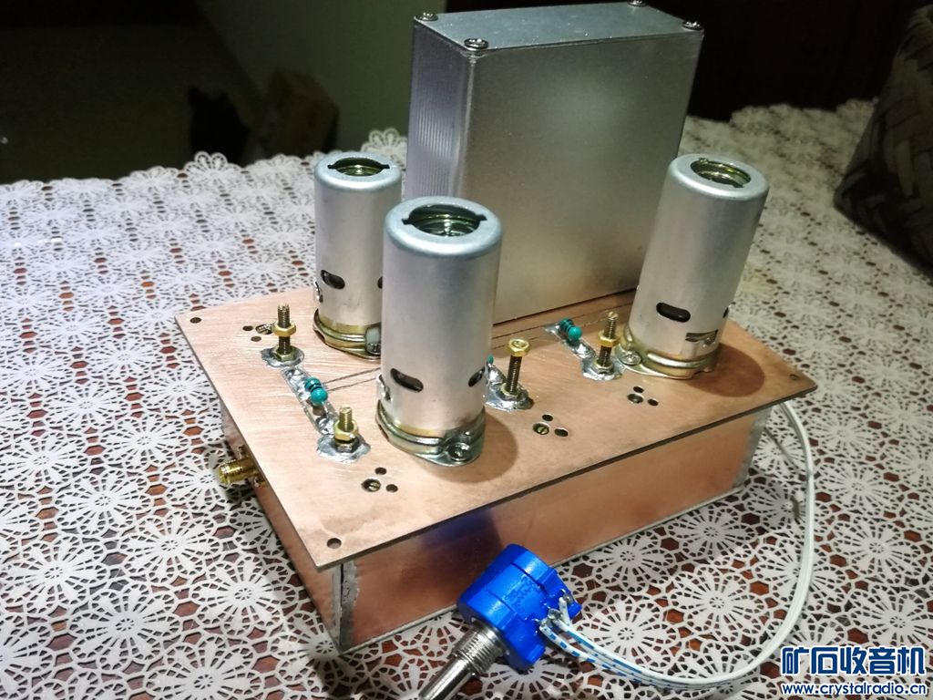

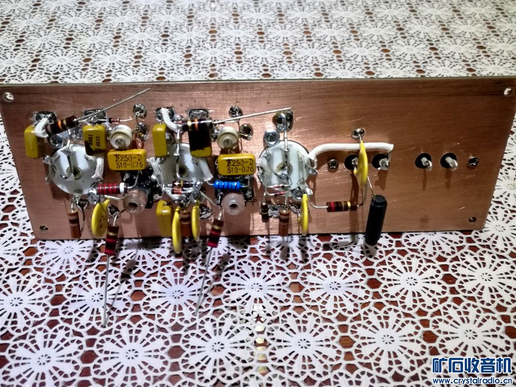

3.四联八臂高频头的仿制:

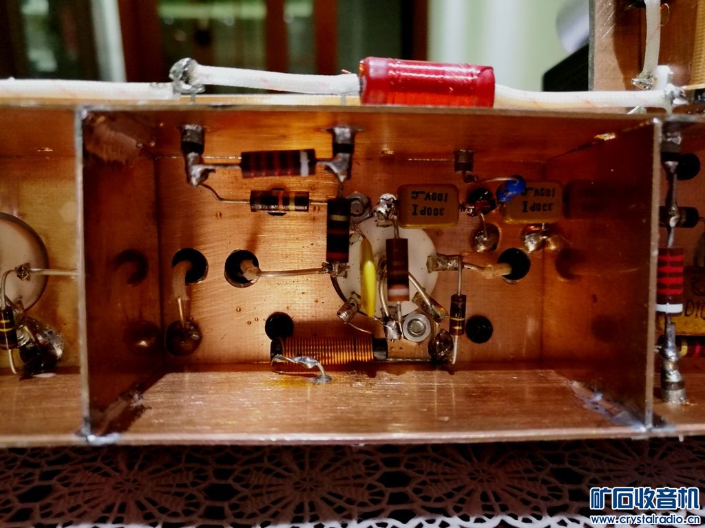

电路原理图:

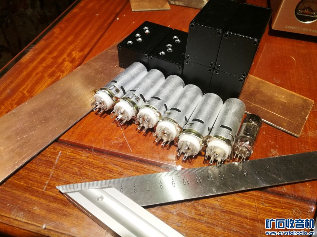

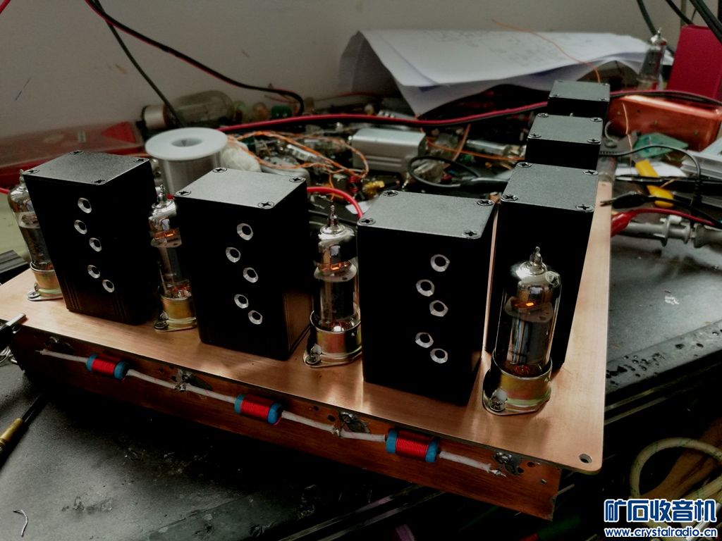

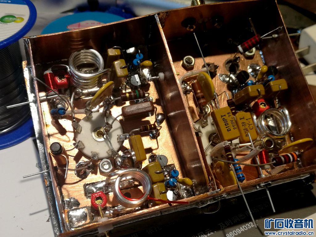

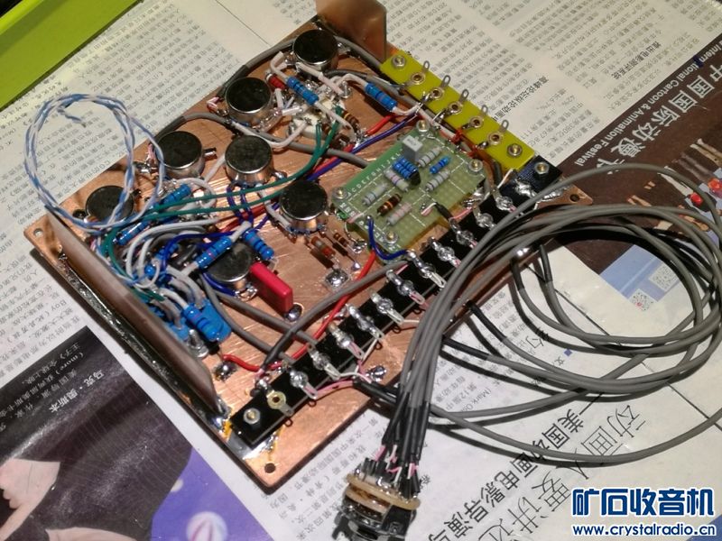

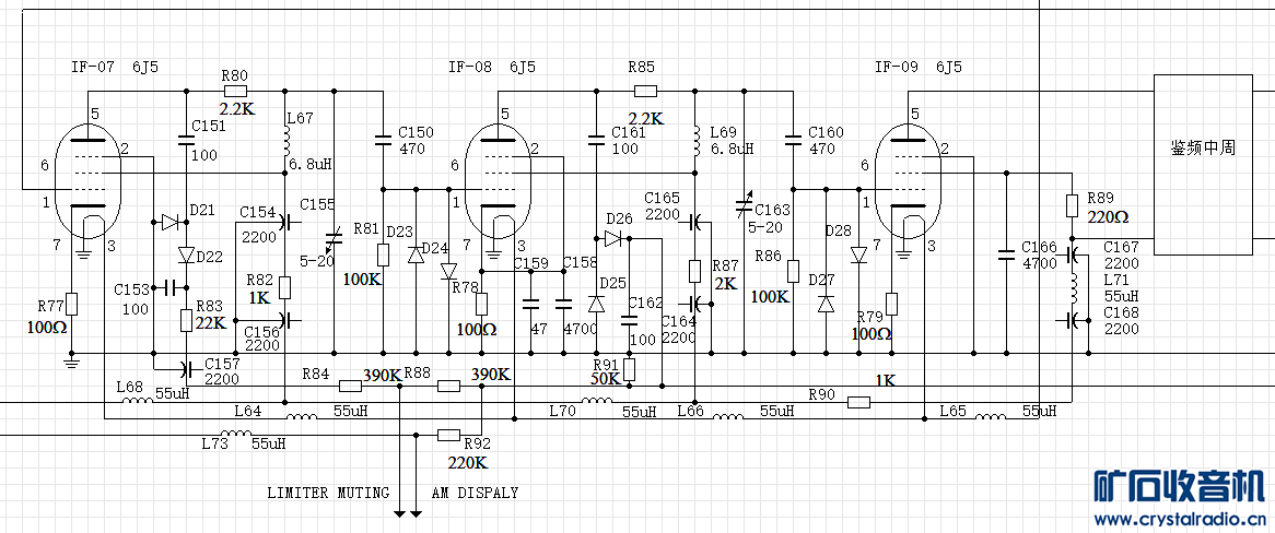

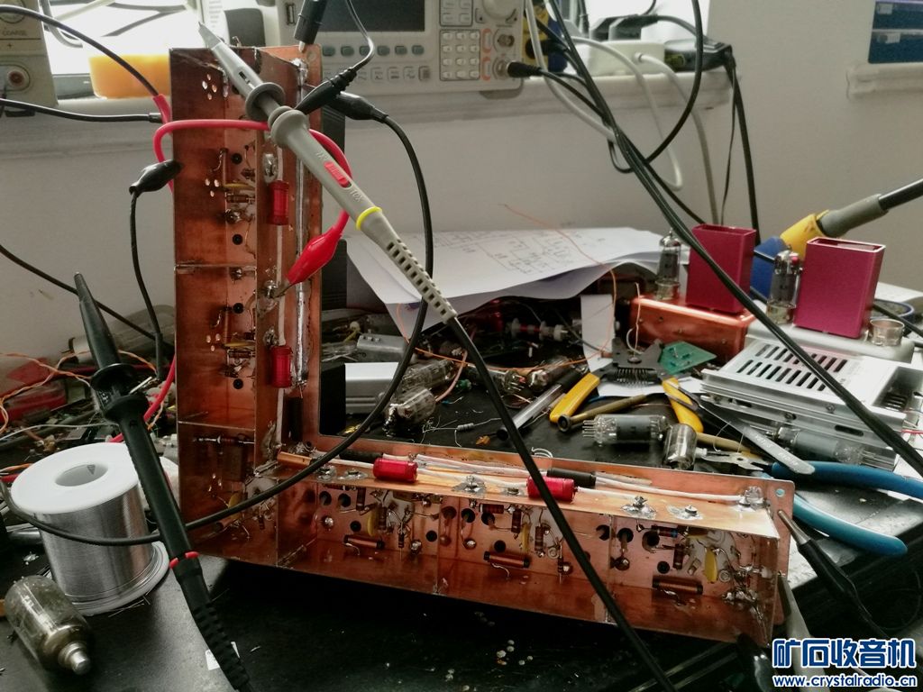

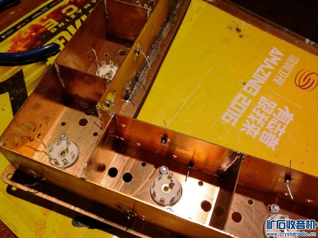

                                                                   第三章  10.7MHz六级中放

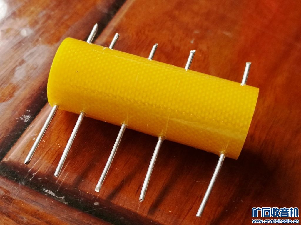

       在外差式FM接收机中,中放电路历来是一个最为关键的组件之一,它的好与差直接影响整机的接收性能与质量。马10B当然也不例外,它不仅采用了多达6级的选频中放电路,还罕见地采用一种特制的中周,这种中周是通过采用LC三阶滤波器方式,实现对10.7MHz频率的选频和前后级耦合传输。所以,马10B的中放电路显得十分的壮观。

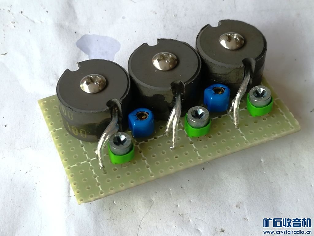

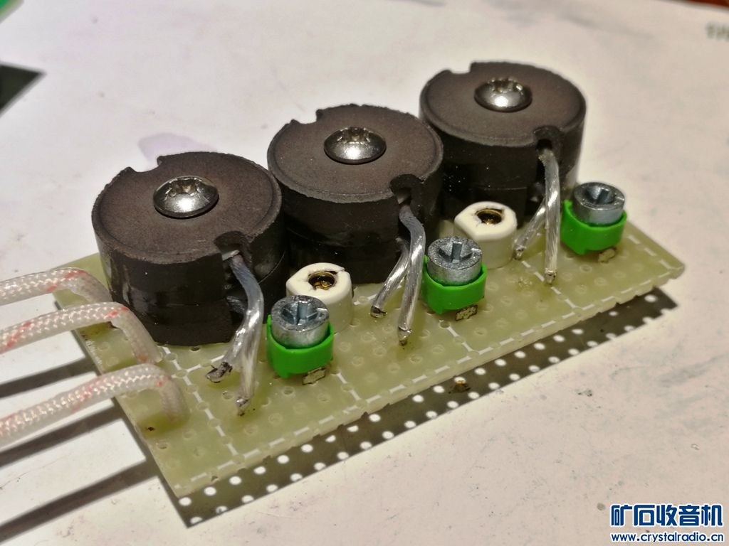

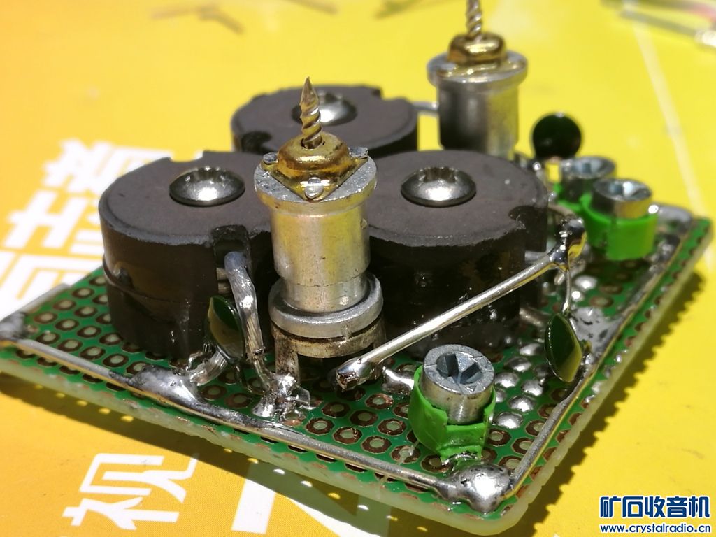

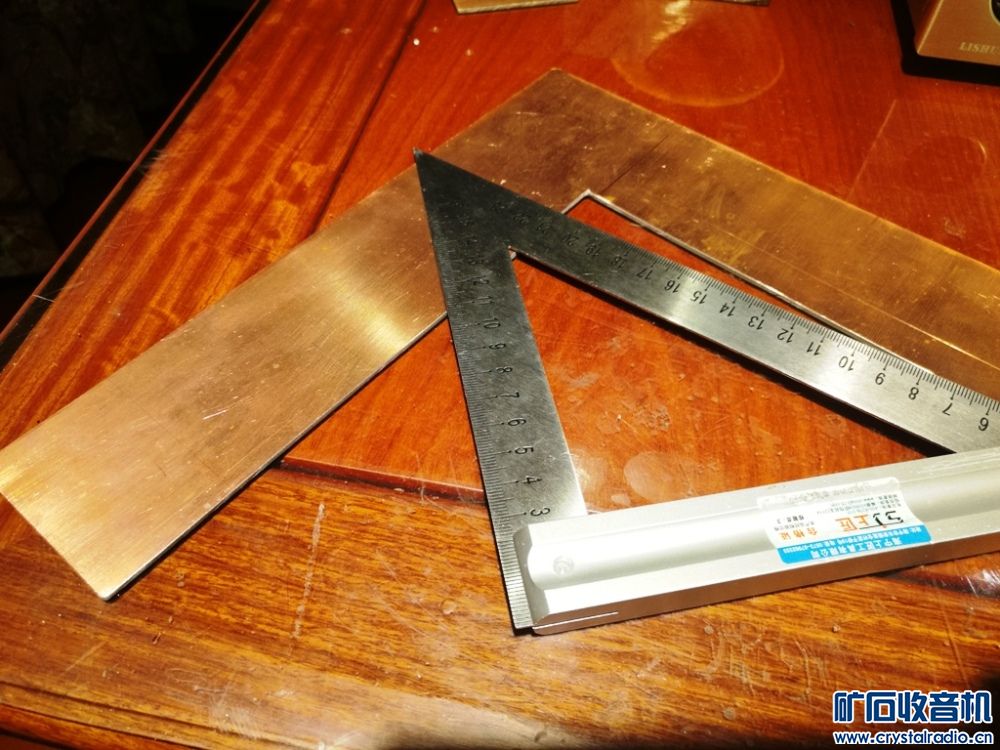

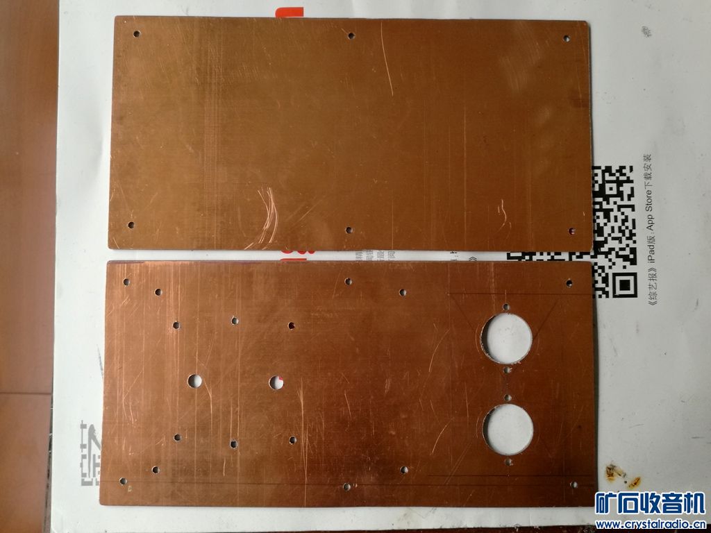

       我在中放电路组件仿制中,为了尽量采用市面上容易找到的国产管子制作,选用了6支6J5电子管担任中频放大,其组件底板与高频头一样,采用双面敷铜板制作,并用1.2mm厚的紫铜带做屏蔽罩,且模仿马10B的“L”形管座布局方案。
       中周的仿制也是个难点,先后做了很多种尝试,几翻周折,最后还是采用了与马10B类似的磁罐,才制作完成这6只不寻常的中周。
可以说这中放组件的制作我是花了重金重点打造的,从而确保了中放电路模块较好的外观可看性和较高的电路技术性能,为提高整体的总体品质打下了基础。

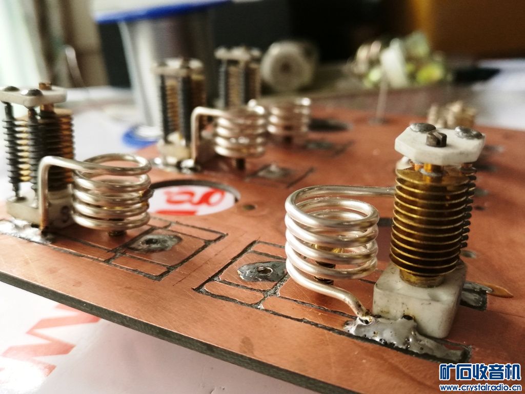

1.中周的仿制:
马大爷的中周内核:
我的仿制中周:

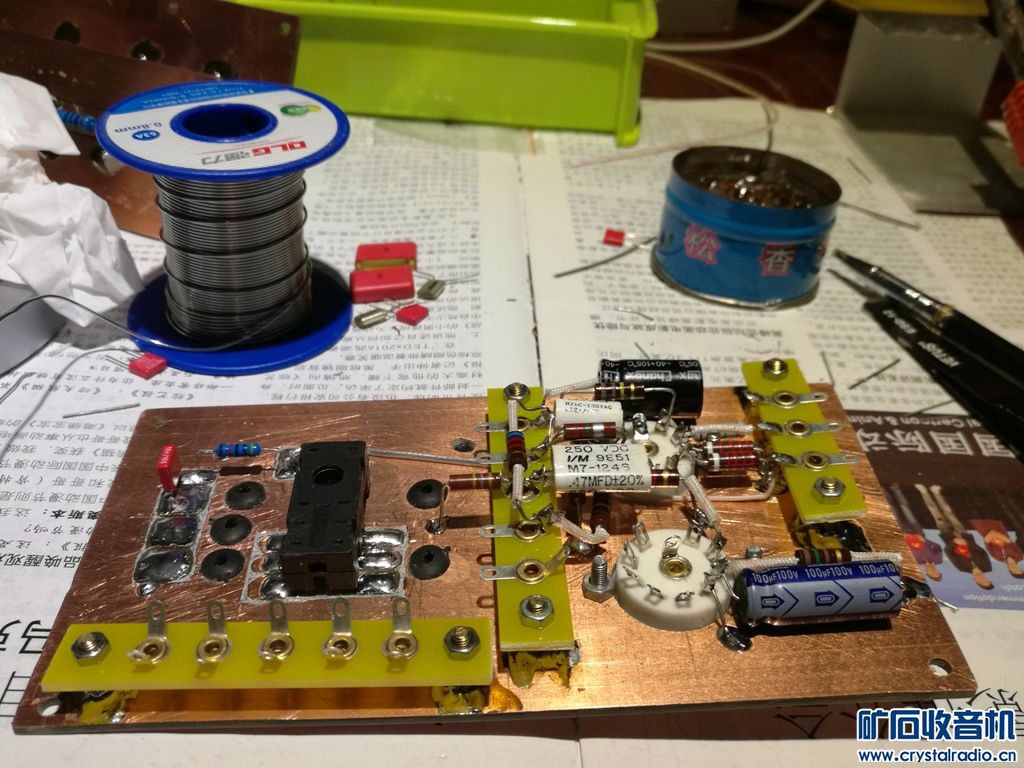

2.六级中放组件的仿制:
电路原理图:
                                                                   第四章          鉴频器及其前置宽带放大
       马10B的中放电路庸冗复杂是大家公认的,可鉴频器电路也不是一盏省油的灯。虽然,这样做设计者一定是出于对调谐器品质的考虑,更是马大爷当年为打造这台怪物,不惜血本,往死里做,追求极致的有力见证。
       当然,这也不乏有一丝故弄玄虚之嫌。实事求是地说,仅凭电路设计而言,实在是有些奢侈,的确还是有一点儿用斧的空间。不过,这都是过去的历史了,不容你我再去改变,因为这已无任何意义。现如今,在下只是怀着好奇的想法去做一点有限的还原,也许这就是仿制它的价值所在,真的没必要刻意再去就技术去改进技术。正因如此,我应该尽可能的照搬它的电路模式才对。故,这个豪华奢侈的鉴频器就这样被我照单全收,如法泡制了。

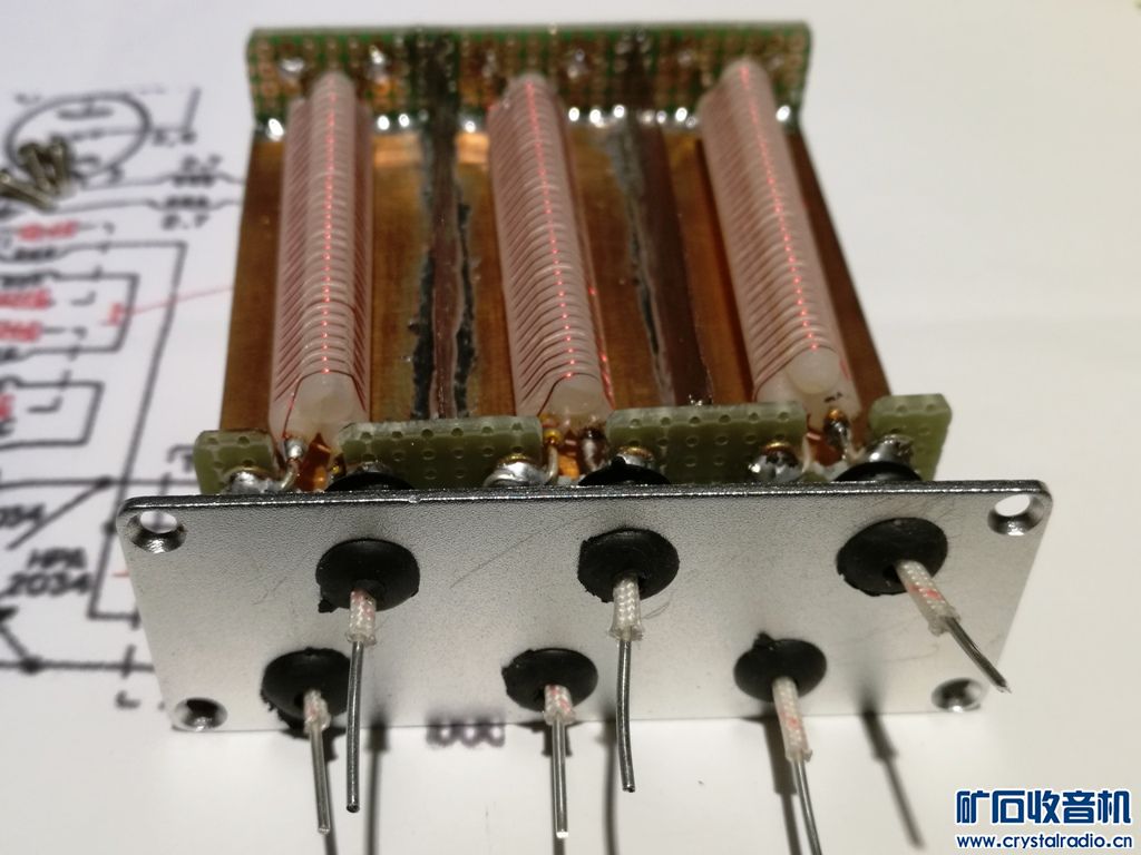

       在仿制过程中,虽然,相比中放组件来说,鉴频器组件规模相对较小,但其鉴频线圈是马10B又一大亮点,它采用的线圈不仅口径大,用的线圈线径也不小,而且还是空心的,好在其制作难度与高频头中的混频器相比,要简单许多。不过,马10B的鉴频器前置激励电路却不简单,周边的元器件密度可不小,这对于这个组件底板尺寸焊接空间相对局促的状况而言,无疑与组件焊接工艺的美观度发生了一点点的冲突,和中放电路的焊接外观效果相比大相径庭,正所谓“螺丝壳里做道场”,这能闹出多大动静呢?

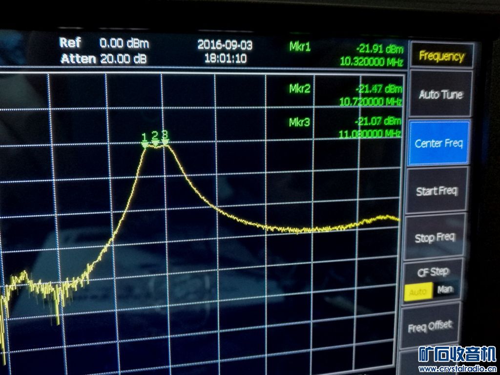

       搭焊完毕,开始对鉴频器组件进行调试,经测试表明,该鉴频器前两级的功能,实际为中频宽带激励放大器,第三级才为鉴频器的驱动放大。从测试的结果看,该组件电器性能表现不错,指标很高,激励级-3db的有效带宽超过5MHz!可见,在10.7MHz中频附近的线性一定很好,这为高质量鉴频创造了条件;而鉴频的质量还与鉴频中周的频率响应特性有关,经调试,其“S”曲线的有效线性区带宽也超过400KHz,比一般的FM电子管机宽,也比大部分的石机,车机FM好,再一次证明马10B的高品质特征不是空穴来风,更不是人云亦云,仅凭几个拥有者吹出来的。
      至此,我要说,马10B真的是好!

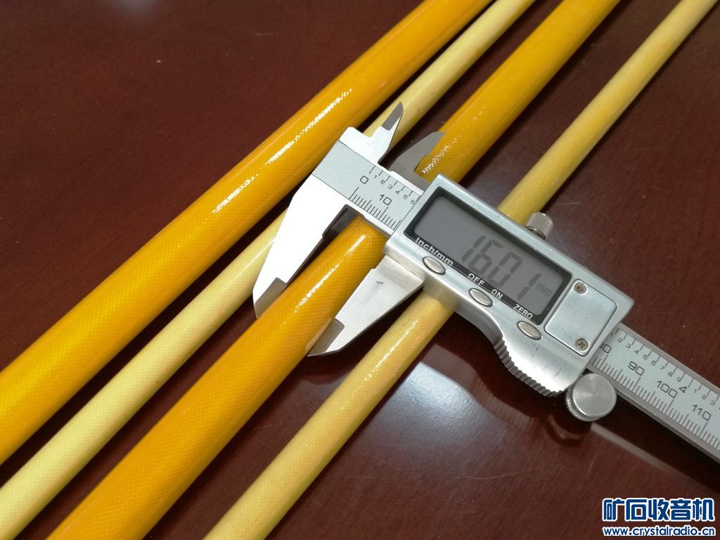

1.鉴频线圈的仿制:
2.鉴频器组件的仿制:

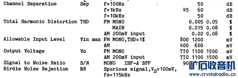

关于LA3450的参考指标:
LA3450的主要技术指标
LA3450的主要技术指标
LA3450的主要技术指标
LA3450的主要技术指标

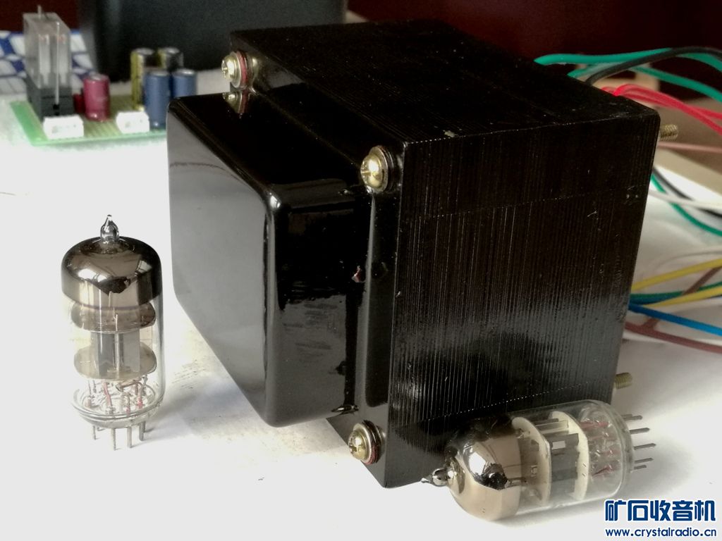

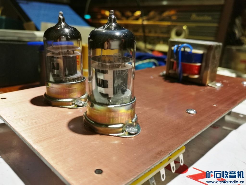

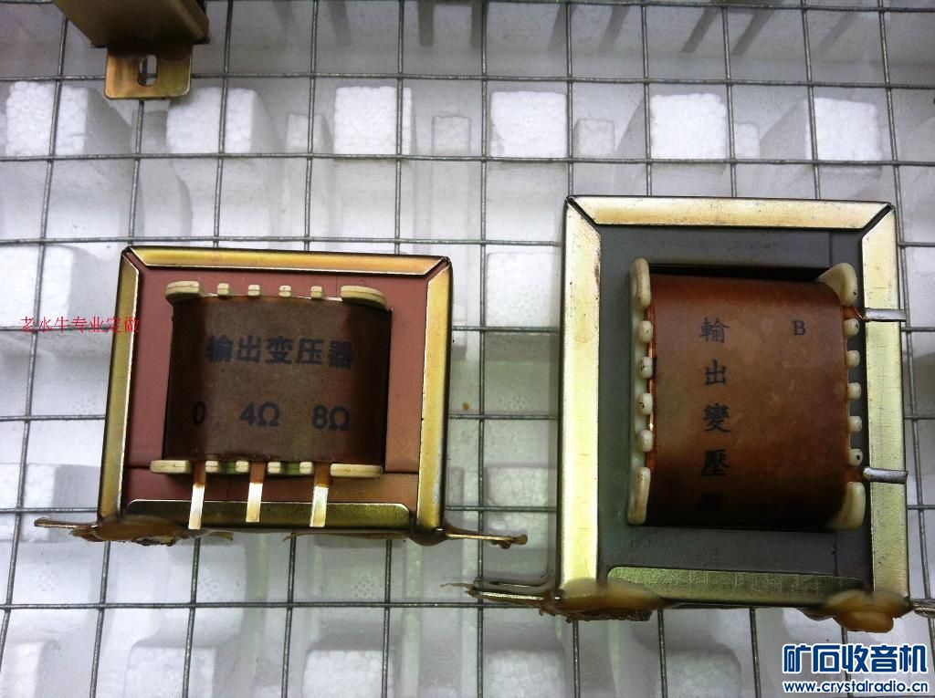

                                                                       第六章   监听功放
       由于马10B的定位是FM调谐器,而我的定位是FM接收机。作为收音接收机,一般而言,音频功放是标配。特别是在智能手机一统新媒体天下的今天,如果花重金打造体积硕大的FM电子管收音接收机,连一个内置的功放都没有,那也太不合时宜了,这是对电子管实用价值的藐视,不能不说是一种缺失。正是基于这样的认识和考虑,我在做仿制规划时,自然就将内置功放考虑其中。
       关于电子管功放,不管是从电路形式,用料选材,还是从制作工艺,调校经验等方面,矿坛里都有十分丰富的资源可供学习、参考和利用。而对于我来说,要为仿马10B这样的接收机,选配较为合适的功放,心里的确没有啥底。于是,横下一条心,先拜师学艺,再下手操刀,多学习分析,多听前辈指点。为此,也没少接受过“白居不易”,“海河”等老前辈的传授和教悔,受益非浅。曾经听“白居不易”说过,听FM调频节目,用6P14是比较合适的。就是基于此意,本机就选用了6N2+6P14的方案。
同样的双底板
同样的双底板
老水牛的输出牛
老水牛的输出牛
主要部件
主要部件
搭棚架子
搭棚架子
搭棚焊
搭棚焊
采用6N2和6P14
采用6N2和6P14
测试
测试
制作完成
制作完成
原理图:

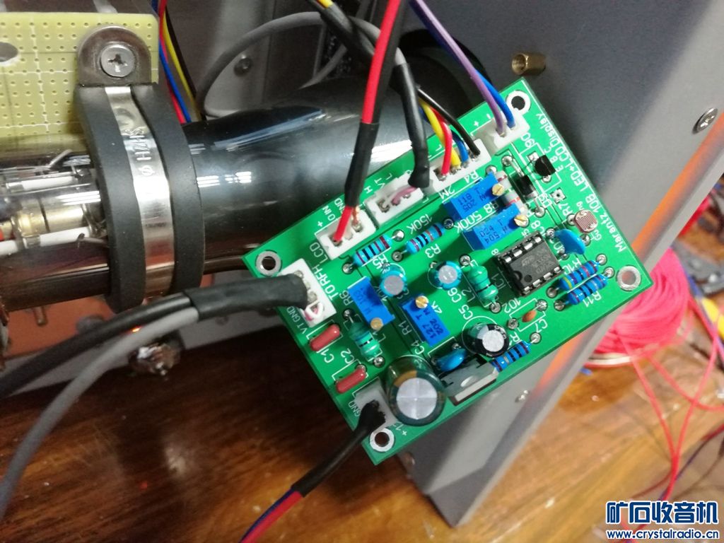

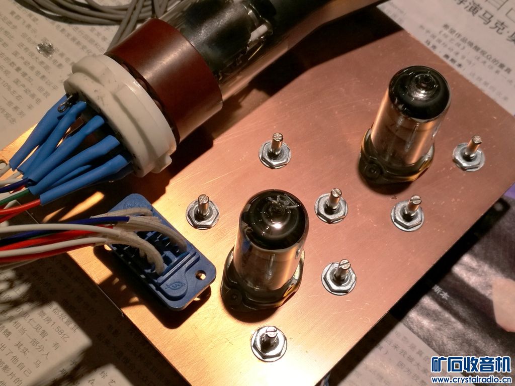

                                                                        第七章          矢量波形监示器
       CRT矢量波形监示器,是马10B最具特色的标致性功能组件之一。本仿制采用了一支大小尺寸与马10B的 DG7-32示波管相仿的国产7SJ32J示波管,只不过该管的技术参数和管脚布局都与之稍有差别。另外,采用的驱动电路程式虽然与原机相当,但电子管采用的是2支国产的6N3,实际工作性能与之相比也有一些出入,需通过校正电路处理,显示效果基本一致。
原理图:

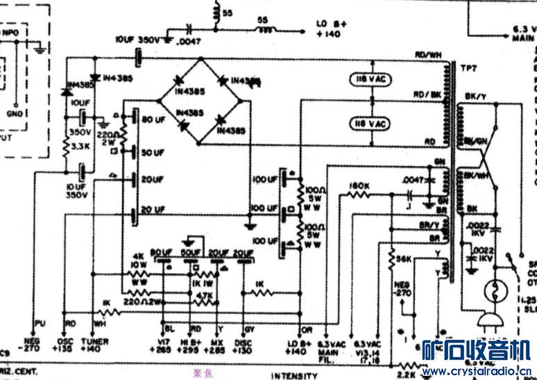

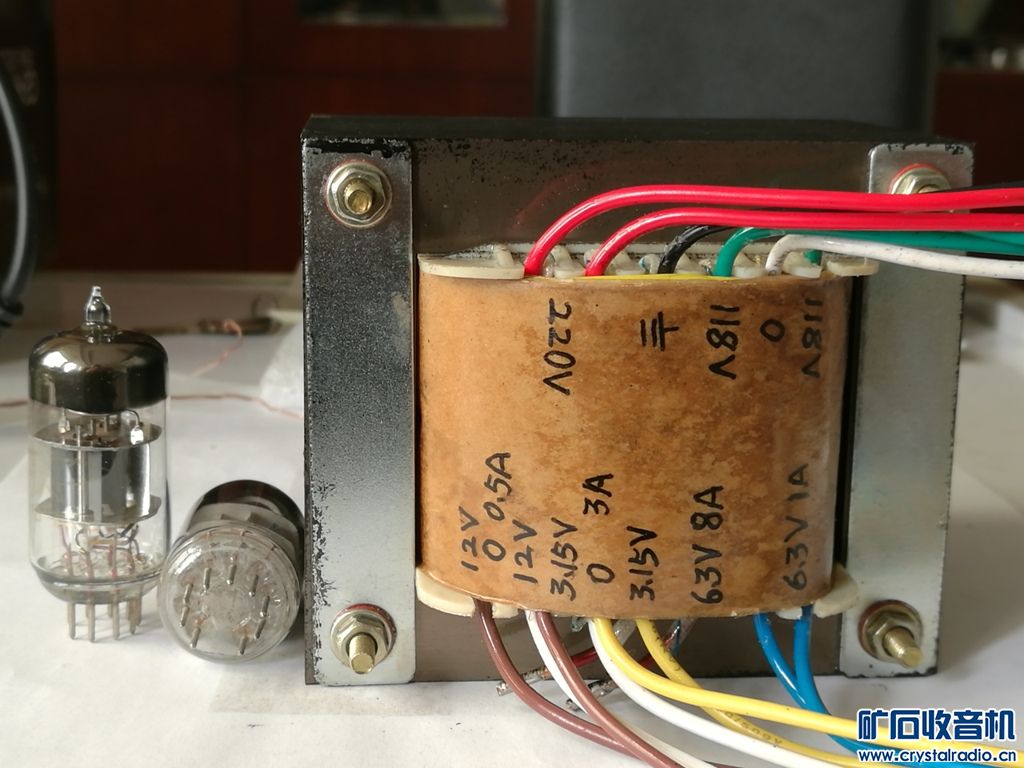

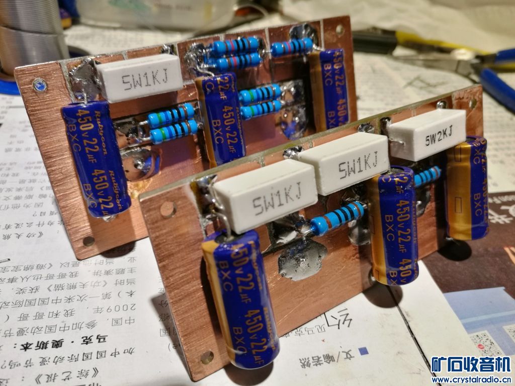

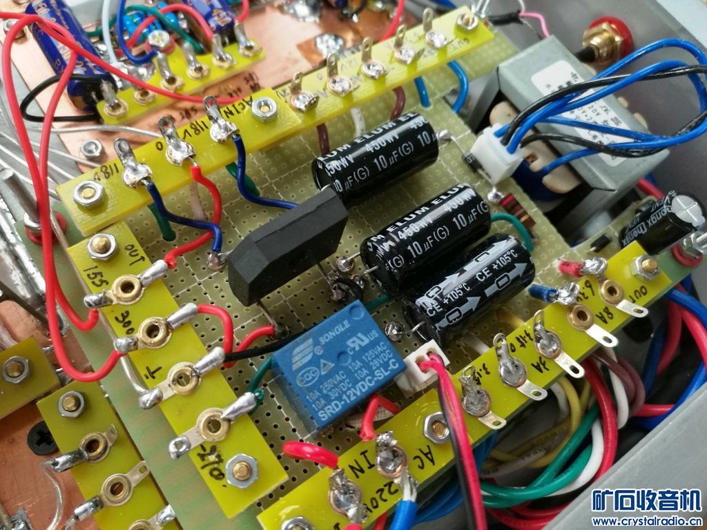

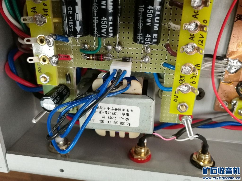

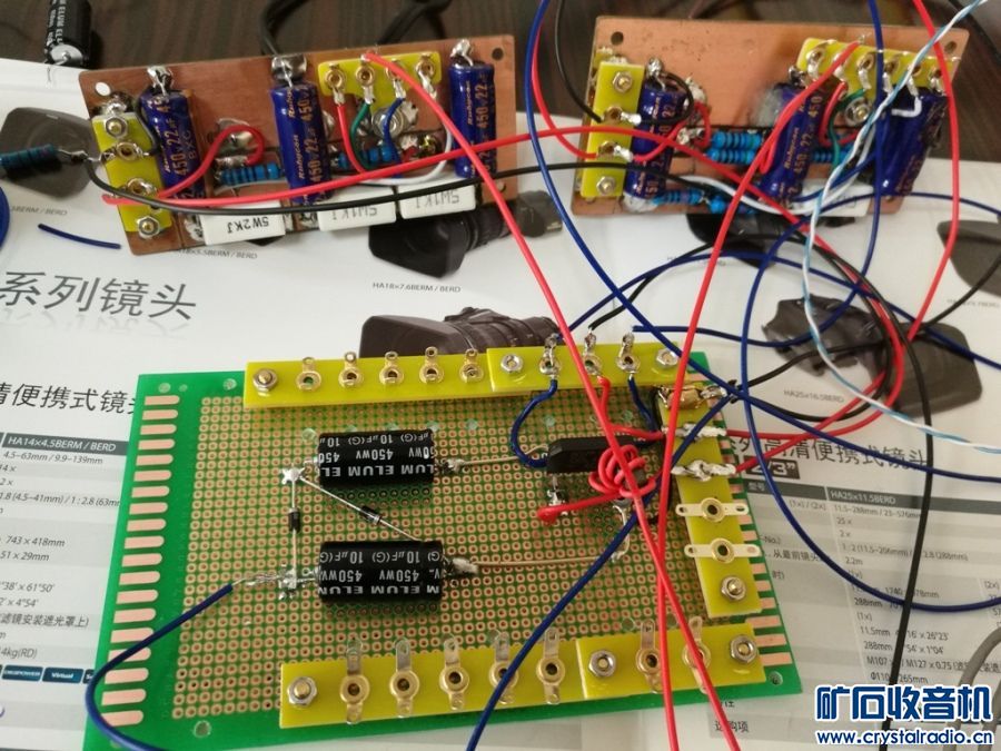

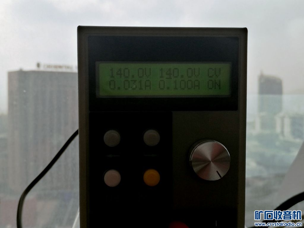

                                                                        第八章 电源
        电源对于任何电子设备来说,都是一个至关重要的组成部分。一般来说,电源性能的好坏,直接影响设备的运行质量,甚至危及设备本身的安全。
      所以,马10B也不例外,在电源的高压电路上,马大爷做了很巧妙的设计,即用了一组带中心抽头的118V+0+118V绕组,采用4只半导体二极管作全波整流,首先得到了一个超过300V的直流电压,通过分流分压得到4组不同容量的高压;然后,又巧妙地通过中心抽头,并利用4个二极管中的2个二极管,再进行半压全波整流,又得到一个约150V的次高压,经分流分压成3组次高压;同时,还用这个绕组的其中一臂,经两个电容和两个二极管进行倍压整流后,又得到了一个负的270V,供CRT示波管和几个需要负偏压的电子管使用。详见马10B电源原理图。
       我在设计这个仿机时,当然会充分继承并发挥好这个电路优势,结合实际需要设计了自己的电源电路,详见下图。
马大爷的电源电路:
我的仿马电源电路:
电源组件的仿制:

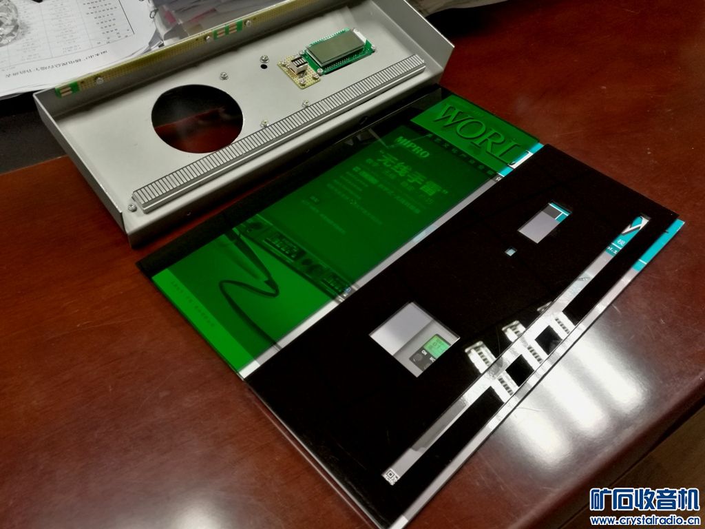

       对于收音接收机来说,刻度盘就像人的眼睛。都说眼睛是人的心灵的窗户,透过这扇窗户可以洞察人的内心深处,显现人的个性特点。而对于接收机来说,刻度盘既是体现功能,彰显档次的重要组成部分,也是它的与人实现交互的窗口。其实,这台仿马10B也是一样,刻度盘是功能所需,也是灵魂所在。
       在仿制刻度盘的过程中,虽然,我不能就仿制而去复制,因为这不符合我仿制的初衷,也不能彰显DIY精神。但是,那些代表马兰士10B的个性和特点的东西,一定要继承和发扬,比如CRT矢量波形显示,ST立体声锁定指示灯,简洁明了的频率刻度等等。而对于传统的机械式调谐机构及其频率指针,我就不去机械地照搬,而是采用电调谐方式,取消空气联,引入100段LED指示模组,模拟机械指针来粗略指示88-108MHz的工作频率,从而用电子指针取代了机械指针。同时,为了精确显示接收机的工作频率,本机还设置了一块LCD显示屏,使仿马10B更是增加了现代气息。
       在原机中,简洁明了的刻度板是度盘中最重要的核心器件。本仿制中,虽然频率指针已由机械改为电子,但刻度板还是予以保留,仍采用在玻璃板上刻印刻度和字符的做法。在这里我要专门感谢一位矿坛的热心人,他的矿坛昵称叫“十三麻子”,是一位山东大汉,为人十分的仗义和厚道。我们两人虽素不相识,但他却三番五次地主动与我联系,商讨刻度板的制作技法,还亲自画图——制作——再制作,让我十分的感动。在此,我要再次的感谢他,感谢他的热心与执着。
       刻度盘中的视觉效果的营造,是一项非常重要的工作,他不光可以给人带来舒适感,更能体现一个品牌的风格和机型个性,是机器的重要符号之一。根据马10B的刻度盘的风格色调,本仿制将刻度盘总体定位在暗色基调上,即在最里面,用一块黑色亚克力板,做CRT示波管和LED模组的窗口障板,用一张墨绿色亚克力板做前置校色板,使发绿色光的CRT示波管、LED模组和ST灯的光线透射出来,同时,也降低了白色背光LCD显示屏的亮度,形成统一的基调。另外,为了体现电子管那种温暖的色调,在刻度盘中又专门设置了12只白黄色的LED背光照明灯,使仿马10B更加具有电子管特有的气息。

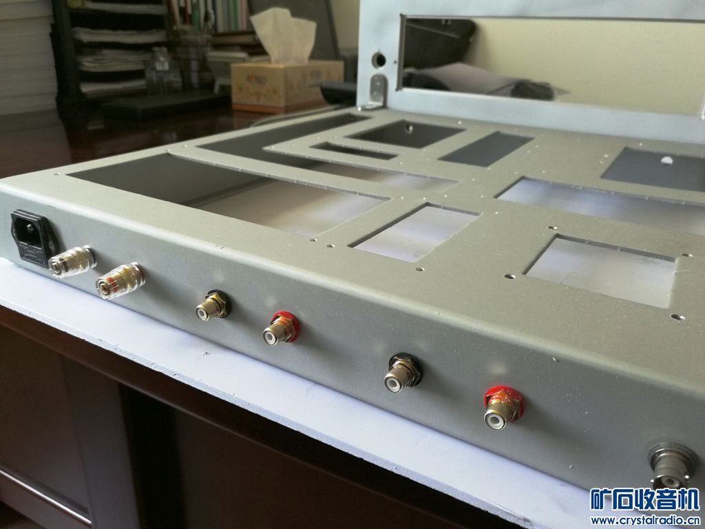

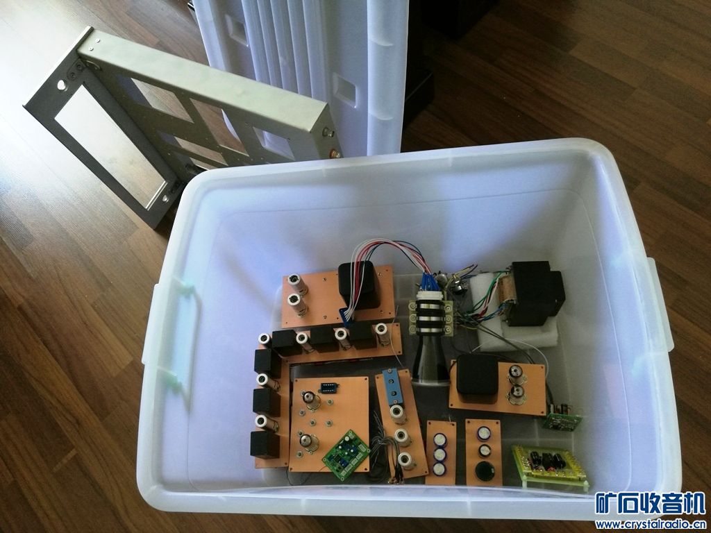

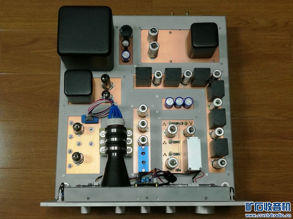

                                                                       第十章 机箱制作及整机装配

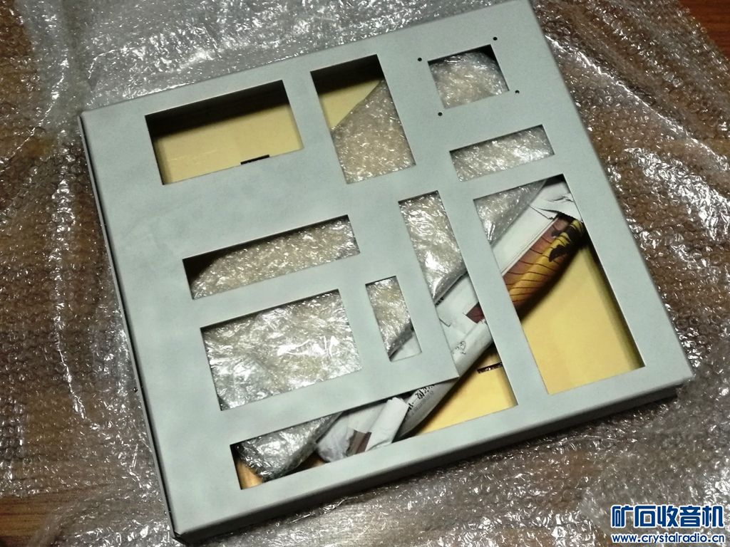

       众所周知,在DIY制作中,机箱的制作是一件很让人头痛的事情。这不,我也不例外,还曾经为了这个做这个机箱的事,伤透了脑筋,在某宝上翻来覆去地找,希望能找到一个与马10B类似的机箱,那怕是在风格上有一点点的挨上边也就满足了,结果是毫无所获。

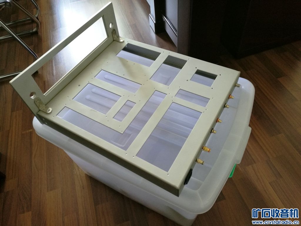

       最后,还是回到万能的矿坛,为此我还专门新开了“求做机箱——仿马兰士10B” 的新帖。没想到第一个跟帖的一个叫“wjyzy110”的著名矿友,对我的求助帖响应了,他说是他要免费为我加工这个机箱,我自然是喜出望外,求之不得,可是后来由于很多矿友都知晓的原因,这个机箱最终没能做成。然而,就在这位“110”仁兄跟帖的后面,还有一位真正的大侠也跟了帖。也说要为我免费加工这个机箱,这位大侠就是安徽六安的“SJJ1963”矿友,他与“110”不同的是,说做就做,干净利落,没过多长时间,一个硕大的,十分飘亮的机箱寄过来了,这让我非常意外和震惊,万万没想到,矿坛上还有像“SJJ1963”这样一些不计得失,不图名利,出手相助,解人之困的雷锋式矿友,我真的为此感动得不行,从内心里感激他,从骨子里敬佩他。在此,我要再一次感谢“SJJ1963”矿友,谢谢您的无私帮助!

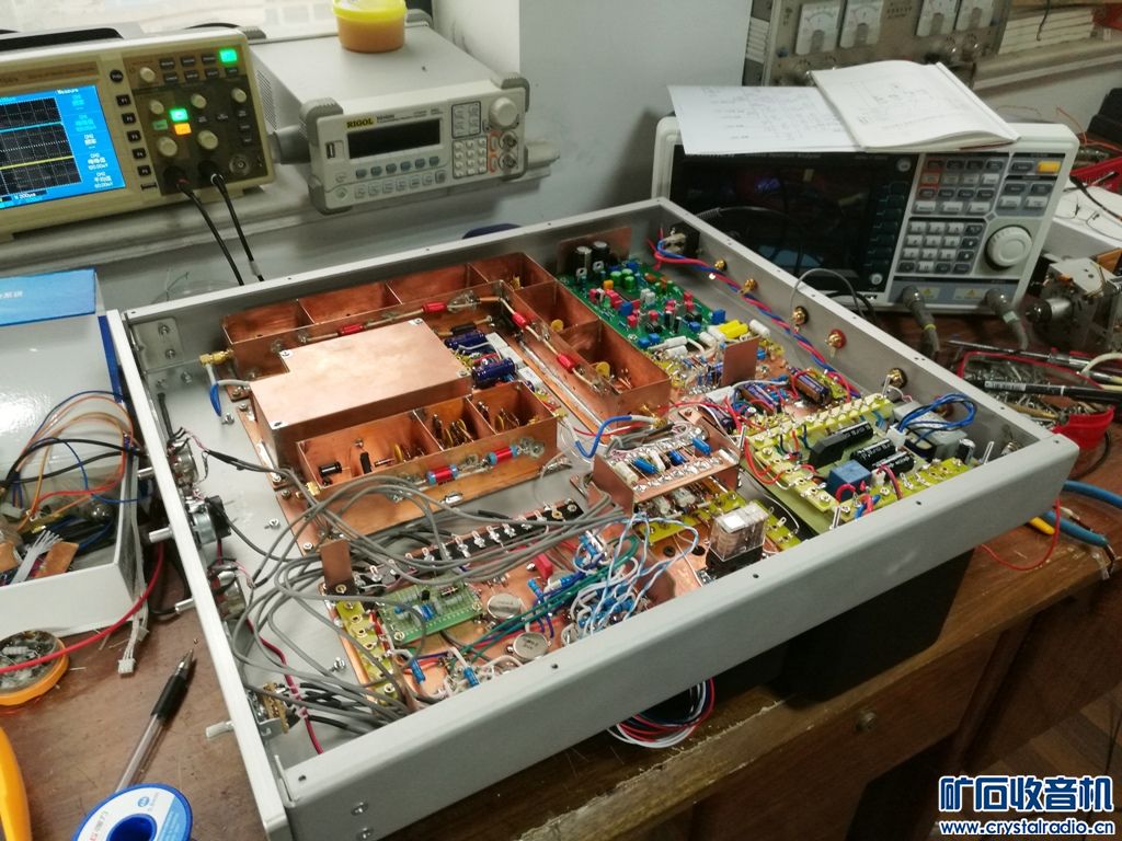

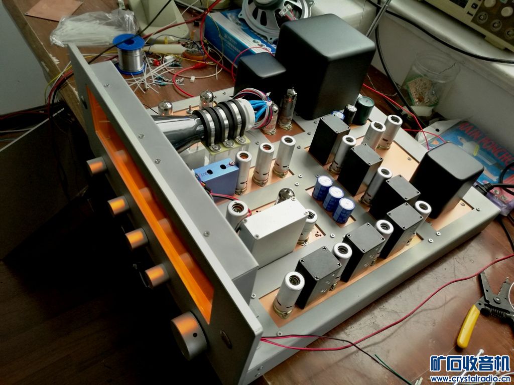

       机箱这个大事完成后,剩下的大事就是机器的装配工作。一是对机箱进行连接加固等少量的二次加工;二是将各电路组件安装就位,连上线缆;三是进行最后的系统调试,让机器工作在较好的状态上。至此,这台持续时间一年多,先后得到诸多矿友出手相助的仿马10B接收机,就算大功告成,仿制结束了。

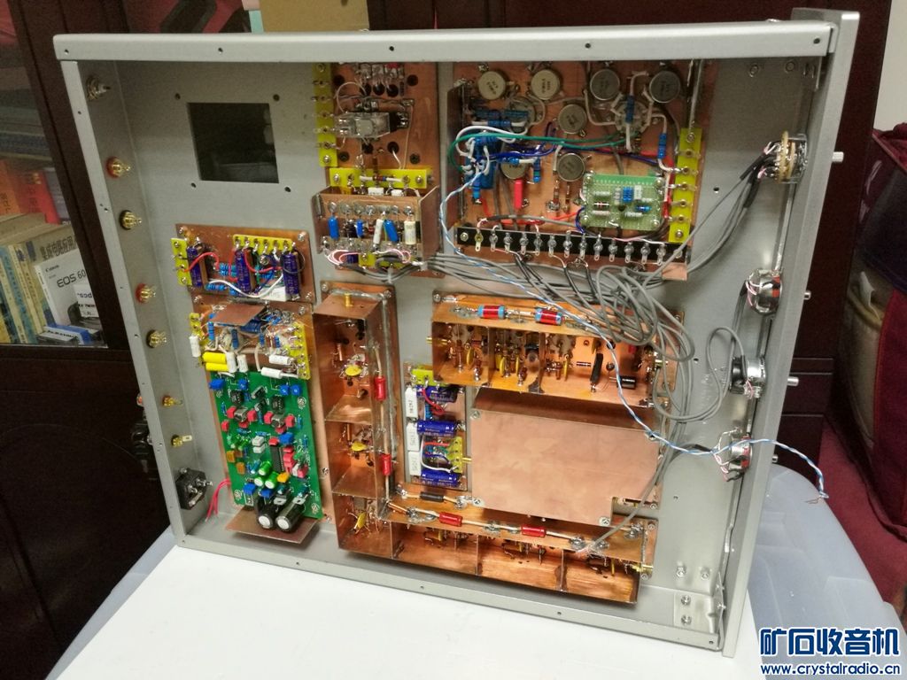

2.整机组装:
机箱及组件
机箱及组件
组件全家福
组件全家福
吊装组件
吊装组件
组件一角
组件一角
组件就位
组件就位
机内连接线材
机内连接线材
电源板
电源板
组件连接
组件连接
电源控制变压器
电源控制变压器
上电试通
上电试通
管子点亮
管子点亮
显示功能正常
显示功能正常
显示组件电路板
显示组件电路板
多功能电路板
多功能电路板
收音正常
收音正常
等装十三麻子度盘
等装十三麻子度盘
度盘窗内透出泛黄色光线
度盘窗内透出泛黄色光线
内部整理
内部整理
梳理扎线
梳理扎线
清洁
清洁
翻身
翻身
组件安装完成
组件安装完成
最后装上度盘
最后装上度盘
机器的面板效果
机器的面板效果
整机效果
整机效果
面板上的钢印字符
面板上的钢印字符
可以封底了
可以封底了
封底
封底
完美收工
完美收工

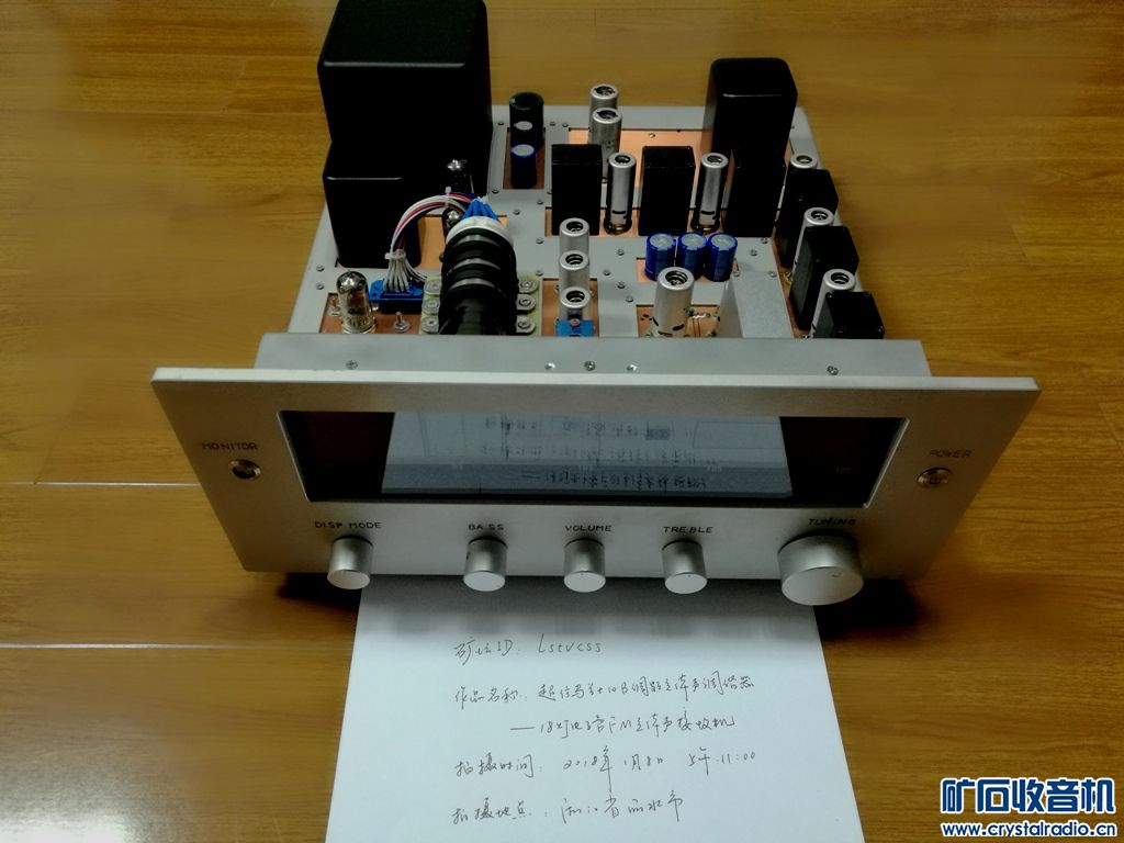

3.超仿完成的马10B接收机:
我的仿马10B-1
我的仿马10B-1
我的仿马10B-2
我的仿马10B-2
我的仿马10B-3
我的仿马10B-3
我的仿马10B-4
我的仿马10B-4
我的仿马10B-5
我的仿马10B-5
