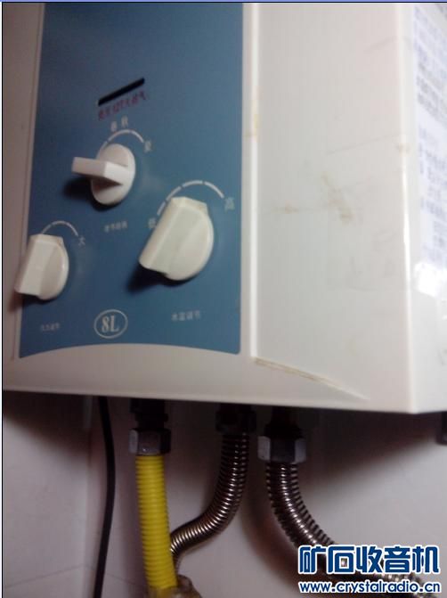

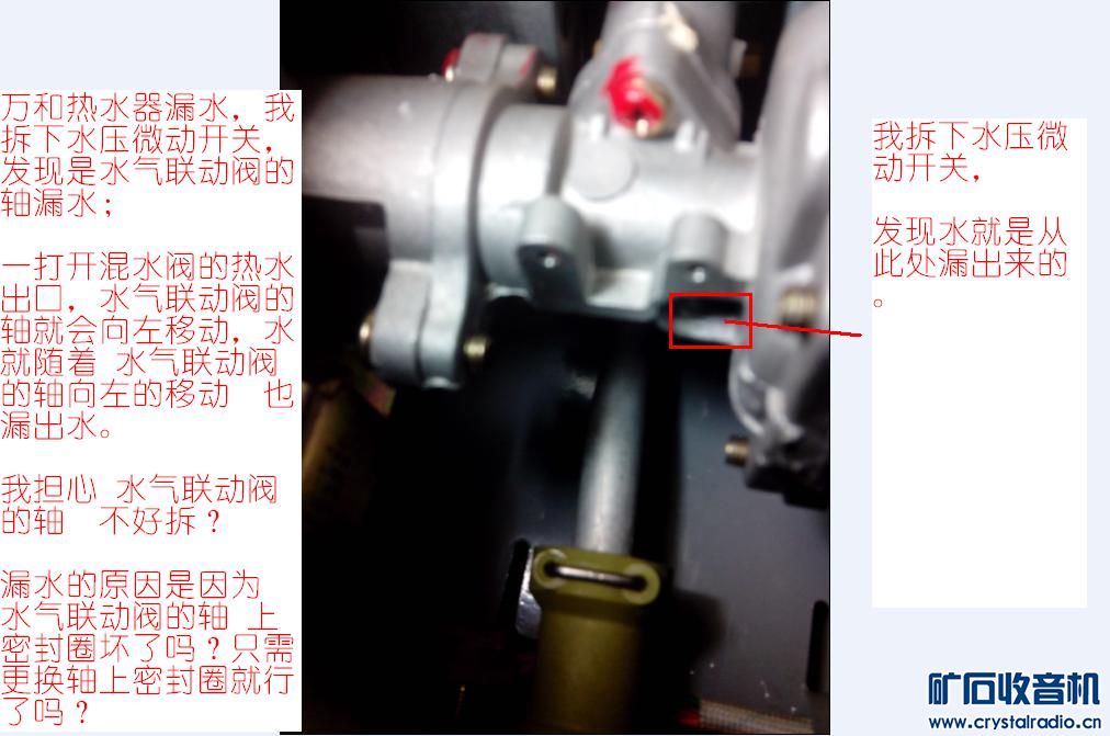

如题:万和强排燃气热水器JSQ16-8B漏水,拆下水压微动开关,发现是水气联动阀轴漏水,如何修?
我先怀疑是燃气热水器的水压薄膜破了,导致漏水;或燃气热水器防冻排水堵头处漏水;
但我查看后,发现水不是从水压薄膜处漏出来的,(后来我一想,就算是水压薄膜破了,也不会有水漏出来的)
燃气热水器的水压微动开关是固定在一个铁支架上的,铁支架又是固定在热水器的水气联动阀上的。 我发现是水气联动阀轴漏水,一打开混水阀的热水出口,水气联动阀的轴就会向左移动,水就随着 水气联动阀的轴向左的移动  也漏出水。
请问各位老师,这种故障好修吗?我没有拆过  水气联动阀的轴  ,漏水的原因是因为  水气联动阀的轴 上密封圈坏了吗?只需更换轴上密封圈就行了吗?拆 水气联动阀的轴 麻烦吗?需要什么专用的工具吗?
我很担心   水气联动阀的轴  不好拆?   感谢各位老师的指点!

已修好,就是按不少老师的指点!我更换了  水气联动阀顶针右端的铜螺母M10*1(新铜螺母内含O型小密封圈,外径¢4.8*内径¢1.8*厚1.8mm,  主要是这个  O型小密封圈 老化摩损了。

如果是皮膜坏了,水汽联动开关就不会动作的。如果只是有漏水,是那个中间的轴的水封有漏水了,可以拆开换一下密封圈,还可以加一些密封硅脂。
这个开关里面的皮膜中间有一个顶杆的,两边都有水的,且是通过一个小孔相通的。在水龙头没有开时,里面都有水,因为通过小孔相连,两边水压相等,皮膜在弹簧的作用下归位,当水龙头打开时,因为水的流动,水压下降,而另一边水不流动,水压高,两边有压力差,皮膜在这个压力差下向一边动作,顶开气阀,同时打开点火开关

中间有个顶杆,上面有个小的密封O形圈,这个圈换下就OK,有时也不一定要换的,涂抹些防水的油也有效果的,我修过,只是拆下来抹了下油就没有漏了。
另外压差膜100%没有破。破了就没有压差,顶杆就不会动作,也就不会通气,不会点火。

把水控阀内的所有O型圈 换一遍 问题就能解决, 这个是推杆密封圈失效导致的,
发表于 2018-1-11 16:17:21 | 显示全部楼层
10和11楼正确,这个是推杆密封圈破损导致的漏水,换一下顶杆总成就好,其实是那个六角螺母里的密封圈坏了,但是这个密封圈在螺母里面没法更换,我修过。水膜坏了,不打火。淘宝搜水气联动阀顶针即可找到,不过邮费太贵,搞过零件费,可以在店里看看还有其他需买的一起购买。
