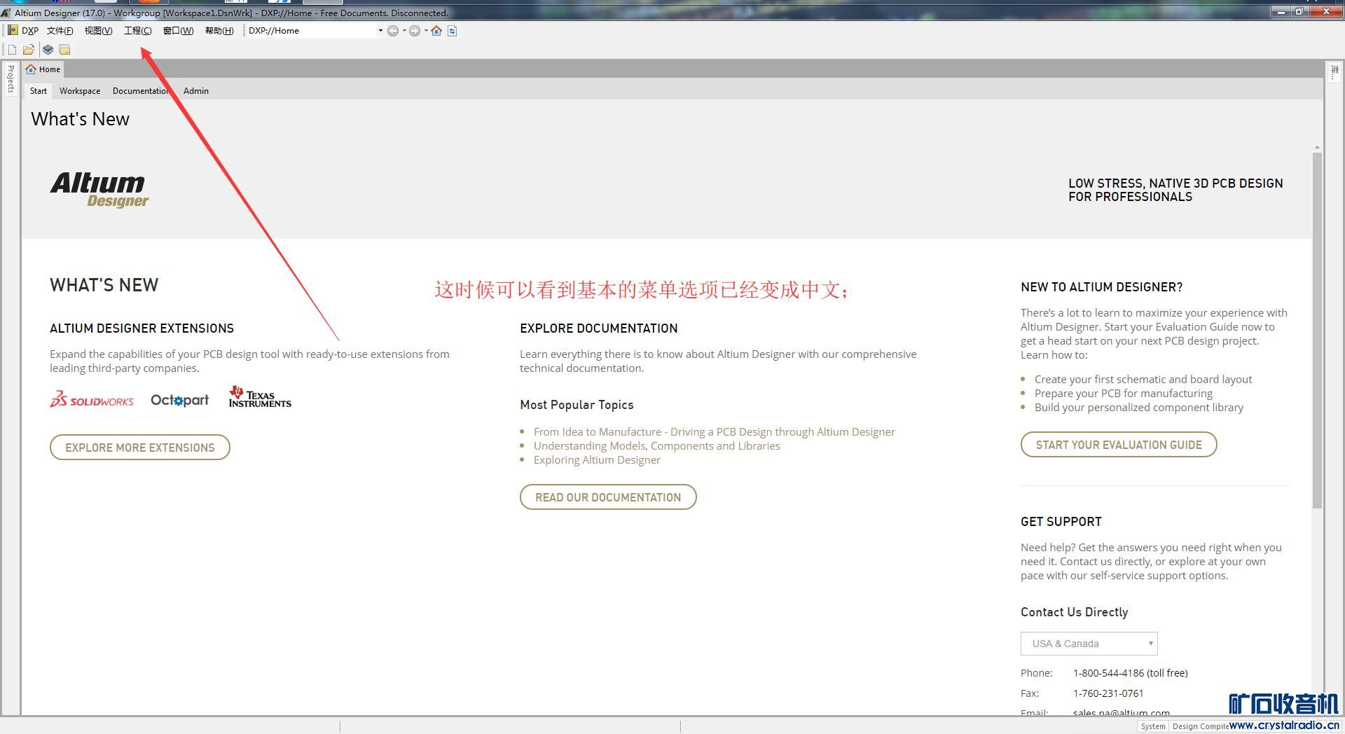

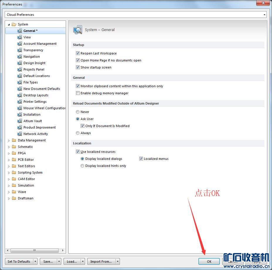

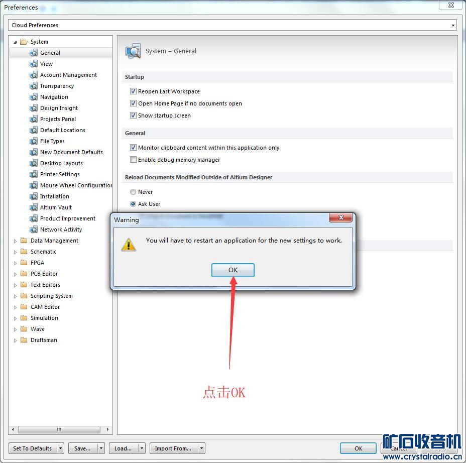

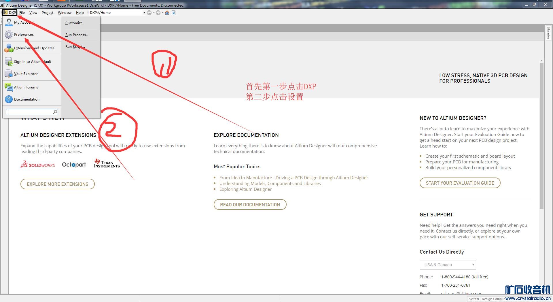

简单说一下吧。我个人不建议去专门下载那种全汉化版的,那样的软件我一贯认为是不稳定的。AD呢在设置里可以设置一个叫“使用本地资源,显示本地对话框”的设置,基本的菜单就会变成中文的。我这边几张图片希望你能明白。

谢谢楼主!看起来软件自带的多国语言设置比起汉化版应该好得多。我去试一试。
