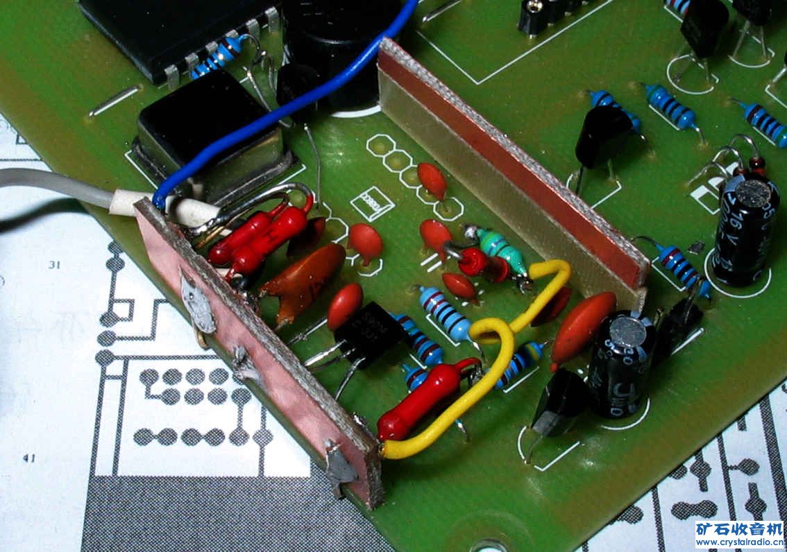

扩展电路用的是红袍电阻,大一些,另作扩展版了
扩展指示发光管

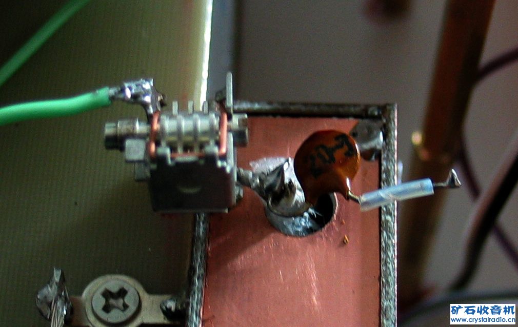

20P激励电压测量电容放在5P小可变的定片端

3 20P激励电压调整引出电容,可以从5P定片引线焊出,长期保留,换程序方便。

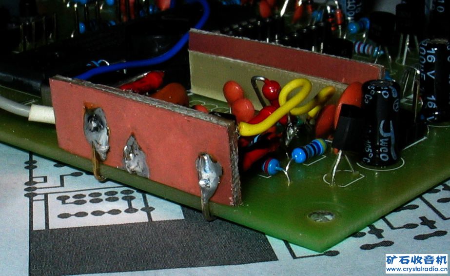

如果不增加发光管部分只改程序行吗?
发表于 2011-1-7 22:19:11 | 显示全部楼层
发光管感觉可以不用,按“8”键即可转换,测量两套激励电压,也可以通过显示屏的读数看出来
223电容、9014、1K、300欧必须用,是电子扩展开关。300欧电阻通过9014的开关电路,形成DDS的降压比。
另外一个1k和发光管可以省去!
[ 本帖最后由 qg2007 于 2011-1-7 22:20 编辑 ]
发表于 2011-1-7 22:21:13 | 显示全部楼层
发表于 2011-1-7 22:24:27 | 显示全部楼层
上次做屏蔽盒的小料头,简单划了几道,屏蔽+扩展就完成了。
