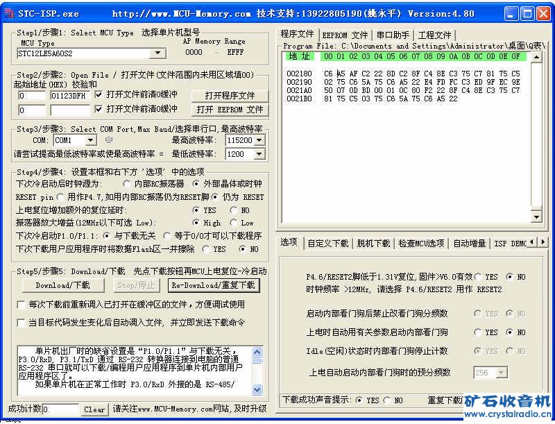

如何把团购Q表的量程扩展到2500
发表于 2011-1-4 23:22:07 | 显示全部楼层
step4如何设置?
[ 本帖最后由 qg2007 于 2011-1-4 23:51 编辑 ]
发表于 2011-1-4 23:36:09 | 显示全部楼层
写入步骤:???
1 连上232连线
2 开计算机
3 打开STC-ISP程序
4 打开文件程序---*.HEX
5 点击 下载
6 开Q表
7 万事大吉 ??

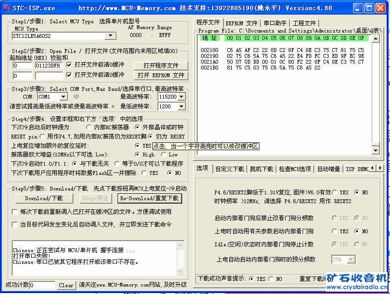

发表于 2011-1-4 23:41:44 | 显示全部楼层
握手失败!
只要做好232连接器就能写程序了?
以前用写入器烧过芯片,这样没做过。
[ 本帖最后由 qg2007 于 2011-1-4 23:56 编辑 ]
发表于 2011-1-5 07:09:18 | 显示全部楼层
还有这个编译。
发表于 2011-1-5 07:55:14 | 显示全部楼层
这次许老师直接提供了HEX编译文件,省事,好像直接写入就行。
 楼主| 发表于 2011-1-5 08:41:41 | 显示全部楼层
首先确何RS232转TTL电路没有接错。
点击下载后,要立刻打开Q表电源。
所谓“立刻”,指在1秒之内。
[ 本帖最后由 xjw01 于 2011-1-5 08:47 编辑 ]
 楼主| 发表于 2011-1-5 08:45:42 | 显示全部楼层
step4千万不要动,按默认设置,不然把芯片写错了,要使单片机恢原状,会很麻烦的。
发表于 2011-1-5 08:47:19 | 显示全部楼层
步骤没问题就开始施工

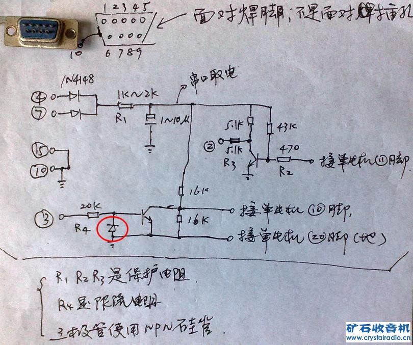

R4旁边的二极管是?1N4148?
 楼主| 发表于 2011-1-5 12:20:49 | 显示全部楼层
是1N4148 二极管
 楼主| 发表于 2011-1-5 12:22:10 | 显示全部楼层
只有几个元件,直接装在一个小盒子中就可以了。
我把它装在照明开关用的明盒中,使用很方便。
发表于 2011-1-5 12:47:14 | 显示全部楼层
232转换器要长期用了,下一步就是DDS
发表于 2011-1-5 16:08:19 | 显示全部楼层
232口的4、7取5V电压,如何加一个发光二极管做电源指示?
