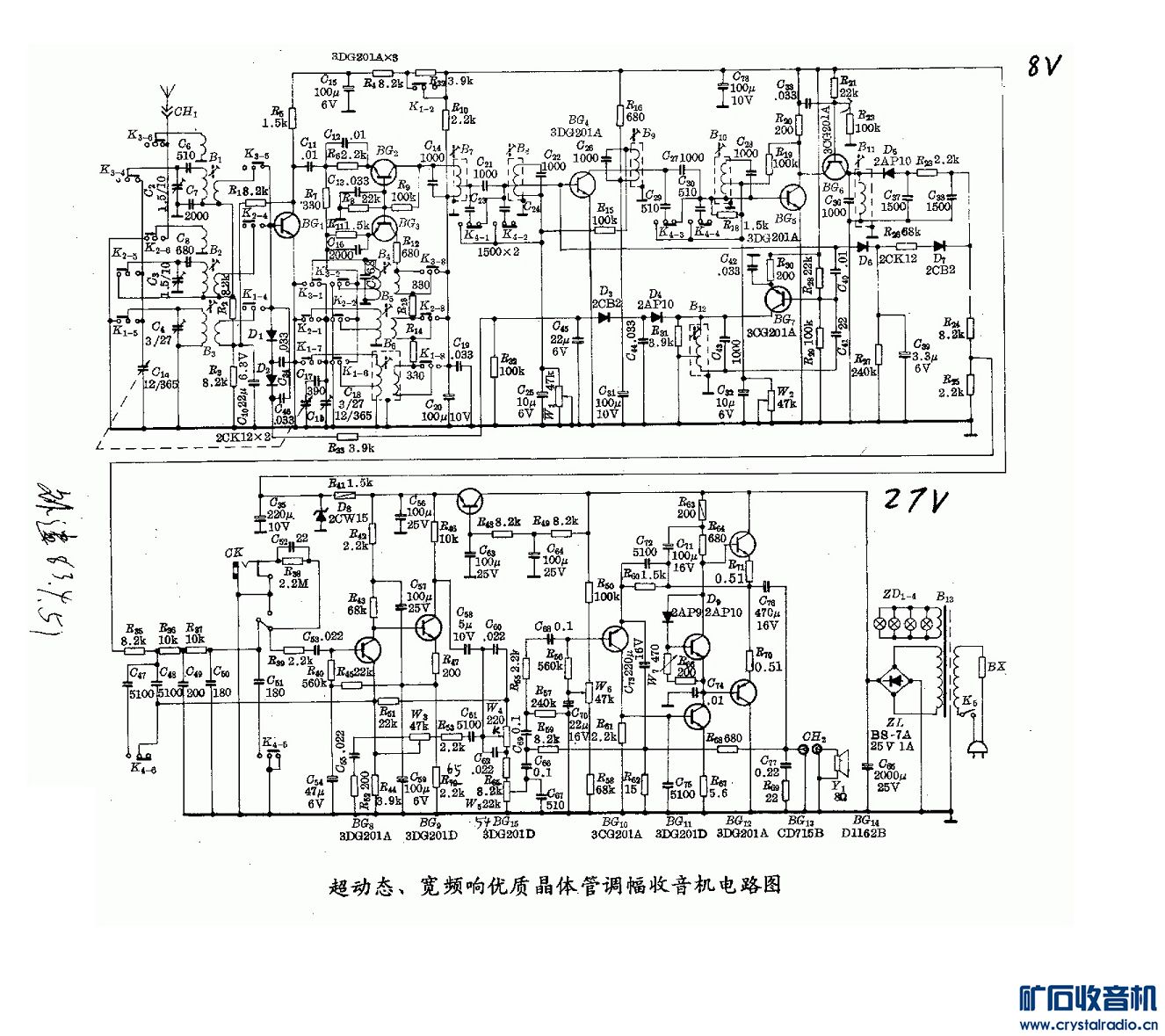

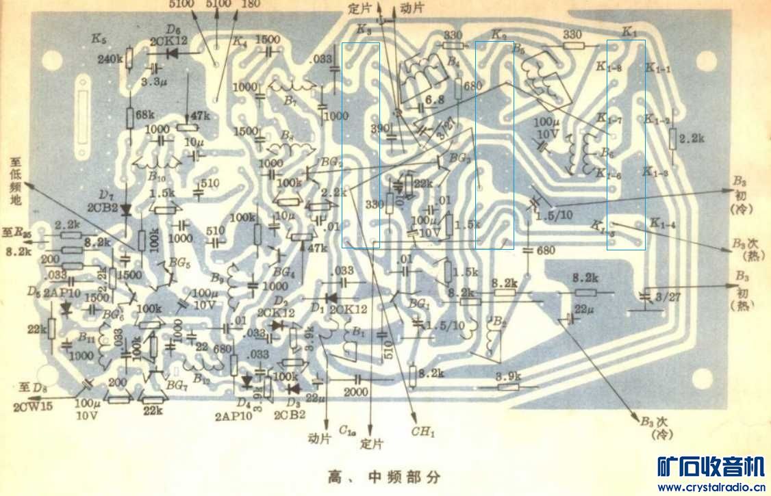

发现有错误的地方:
1、原理图中,K1-5 与 K1-4应当调换位置,否则,与PCB图不对应。如下图红框内所示。
2、原理图中 K1-8与PCB图怎么看都不对应,到底是原理图有错,还是PCB图有错?如下图所示。
烦请知道的老师看看!
更多的资料请参阅坛友“ymwzx”的帖子:
http://www.crystalradio.cn/thread-808695-1-1.html

 楼主| 发表于 2018-1-6 16:49:43 | 显示全部楼层
这张图有错误吗?
请知道的老师看看。
 楼主| 发表于 2018-1-6 17:02:33 | 显示全部楼层
原理图中,C20的正极端的连接与PCB图中的连接截然不同,pcb中C20的正极端与中波振荡线圈的一端连在一起,而原理图中的连接却不是这样的,
到底是原理图正确 还是 pcb正确呢??
发表于 2018-1-6 18:57:41 | 显示全部楼层
当年发表在各种刊物上的此机图纸还有几种,不妨翻一翻对比一下。您这张是在《无线电与电视》上发表的。

发表于 2018-1-6 20:41:44 | 显示全部楼层
无线电与电视后来几期有个勘误,短波线圈接脚标错了,个别电阻电容电路图和印板上的数值也有不同。以电路板为准。
发表于 2018-1-6 20:47:40 | 显示全部楼层
这PCB左边大面积地和右边大面积地不相连,又没有看到有飞线。

 楼主| 发表于 2018-1-6 21:06:15 | 显示全部楼层
左右两部分的接地是靠微调电容C18连接的,如下图红圈标注:
 楼主| 发表于 2018-1-6 21:20:33 | 显示全部楼层
还的确是,两块地没有看到连接的地方。
 楼主| 发表于 2018-1-6 21:25:47 | 显示全部楼层
电真空 发表于 2018-1-6 20:41
无线电与电视后来几期有个勘误,短波线圈接脚标错了,个别电阻电容电路图和印板上的数值也有不同。以电路板 ...
麻烦您看看这个印刷版图 是正确的吗?
 楼主| 发表于 2018-1-6 21:31:59 | 显示全部楼层
哪位老师能提供正确的原理图或印刷版图或完整的勘误资料,先谢谢了!
