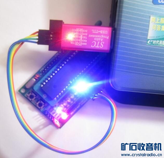

老师,那开发板上面40个脚的插座怎么安装你这个8脚51ic呢,如何往里下载写好的代码。
发表于 2018-1-9 22:19:35 | 显示全部楼层
当然不是插到学习板上那40脚的IP插上,因为15F104W的管脚定义跟89C52完全不一样。一般方法是用洞洞板焊一个IC座,然后把引脚引出来,再通过杜帮线接到学习板上,利用学习板上的电路下载程序。要么就是自己直接买一个下载器(10来块钱),跟做好的洞洞板上的单片机接好线。
下载程序的方法是:先用KEIL编好程序,编译通后过会生成一个扩展名是.HEX的文件,这时打开STC-ISP软件
选好型号跟程序文件后,点击 下载/编程 就可以把程序写入到单片机内了(这步跟51学习板上的操作一样的)。
至于这个15F104W的单片机详细引脚功能及应用,以及STC-ISP软件,都可以 官网(http://www.stcmcu.com/)上免费下载到。
