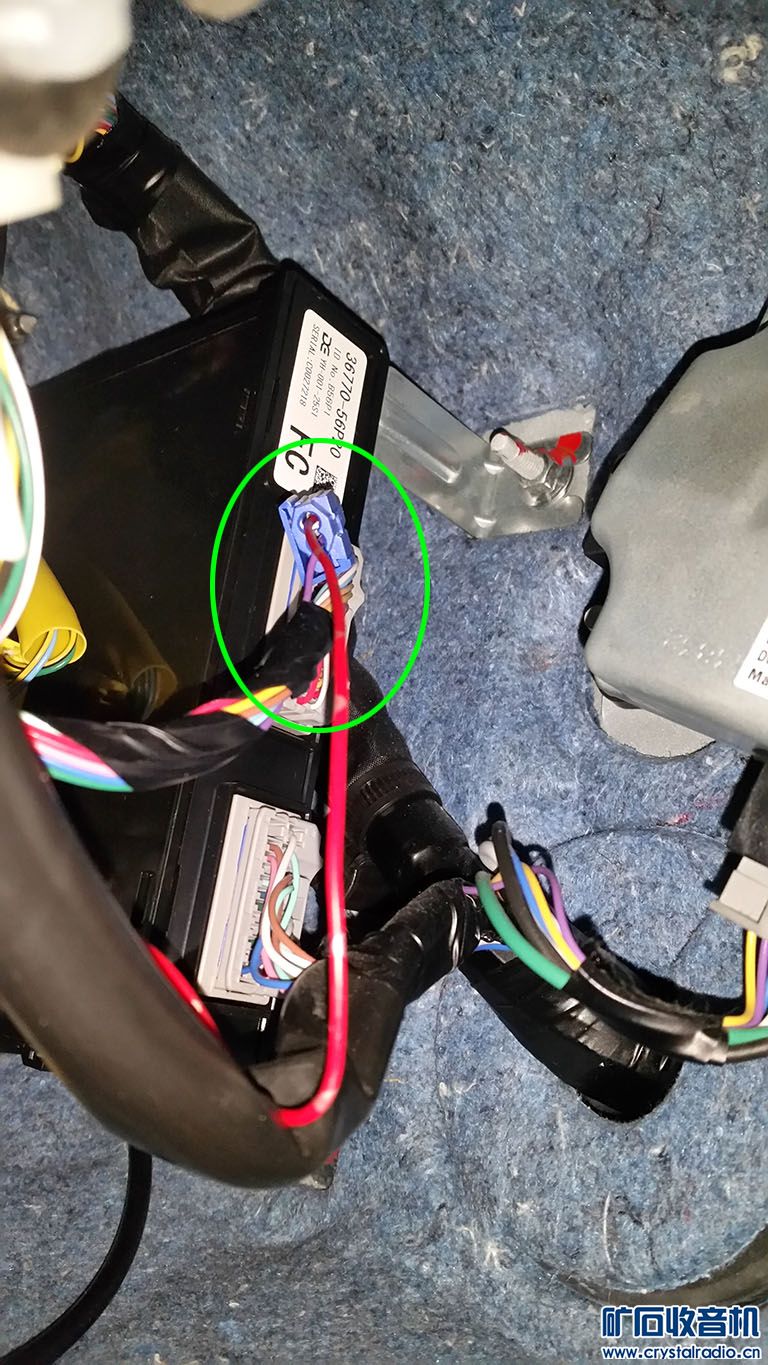

眉间尺 发表于 2017-8-16 20:09 楼主做事利索, 说干就干. 我寻思着给长安奥拓加转速表, 想了能有四年多了, 这还没影儿呢.

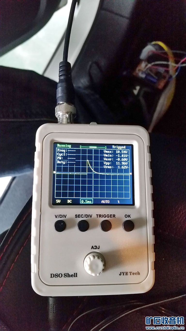

maojc 发表于 2017-8-17 11:54 如果能找到发动机转速脉冲信号 用一片LM2907频率/电压转换 用数字电压表 可以简单显示转速。
眉间尺 发表于 2017-8-17 12:41 这个思路很好. 以前想过将脉冲整形成窄脉冲后, 直接接到内磁表头上, 然后重新绘制一下表头 ...
maojc 发表于 2017-8-17 12:49 这芯片是模拟时代某些车辆转速表芯片 对波形要求不高。

眉间尺 发表于 2017-8-21 22:47 目前还不知道点火线圈的具体原理, 不知是靠线圈拾取点火信号还是用导线直接焊接来引出点火信号, 还有点担心 ...
