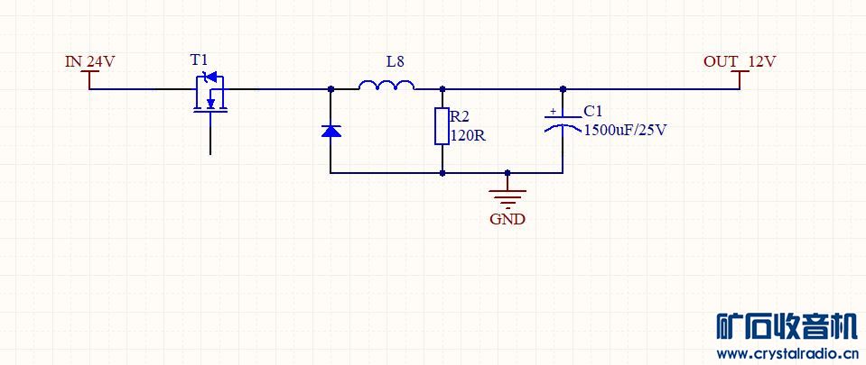

一个24-12V的DC-DC,输出端有个R2,120欧姆,1瓦。
发现这个电阻特别热,不知道输出为何加这么个电阻?去掉行不行?
如果是开关电源的最小负载,那这个负载是不是太大了?12V/120=100毫安
那么作者为何设计这么小的电阻呢?
(排除电阻失效阻值不准的情况,肯定是120R)

输出负载电阻,避免空载毫无电流。

这个电阻太小了吧?特别热。可不可以取大一些?

DC-DC是靠变化脉冲宽度来调节输出电压的,在空载的时候脉宽最小而不等于零,从而造成有一个最低限制的电流需要泄放,否则输出电压会等于或接近输入电压。这个电阻就是用来进行泄放的。

请问这个电阻的选择应该怎么选择?
我手头的电源12V输出,用120欧1W的电阻,
电源空载的时候,这只电阻明显发热非常严重。
作者是根据什么来确定这只电阻的呢?
另外请教一下,通常电源的输出还并联一只二极管作为保护。
请问这个二极管应该怎么选择?比如24V的电源用什么样的二极管?12V5V呢?

一般是最小空载电流的两倍。
空载电流是根据设计的最大功率和最小脉宽对应的电压比例决定的,不是个常数,请参考相关的开关稳压器设计书籍。

阻值不建议改,可以改同阻值功率更大的电阻,算下来这个已经是超载使用了

没有这个电阻,空载或者低负载时,输出电压可能就不是12v了,还有那个二极管是续流二极管

二极管不是续流二极管,续流二极管在电感的前端,功率管的输出端。
