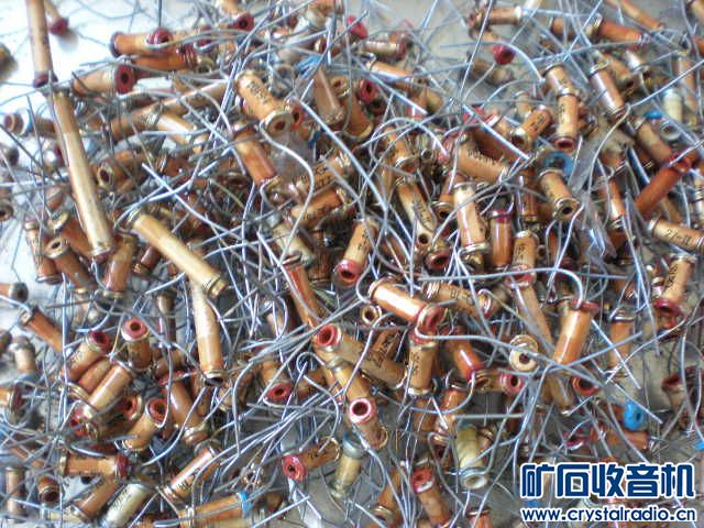

楼主: 老兵记忆

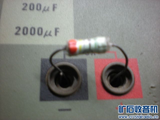

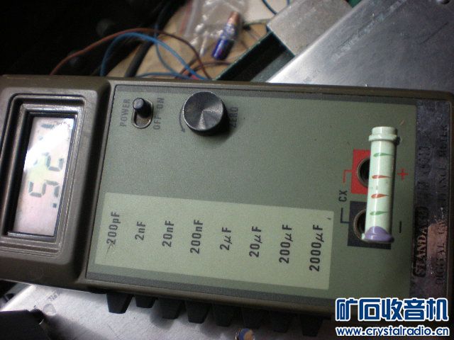

这种磁管怎么看容量
发表于 2018-1-5 20:32:17 | 显示全部楼层
这是进口电容端点不是灰色,是紫色。

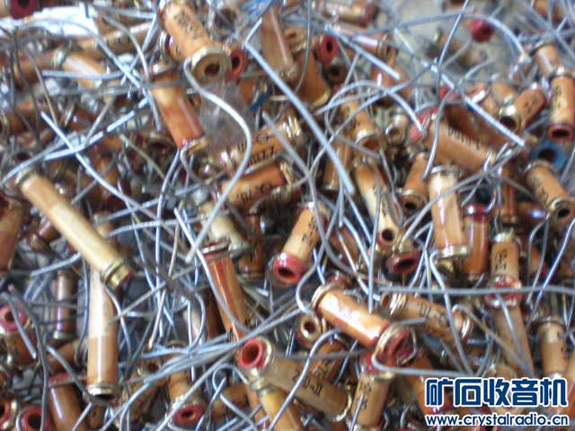

继需眼旧 DSCN5922.JPG DSCN5923.JPG DSCN5924.JPG DSCN5925.JPG DSCN5926.JPG DSCN5927.JPG DSCN5931.JPG

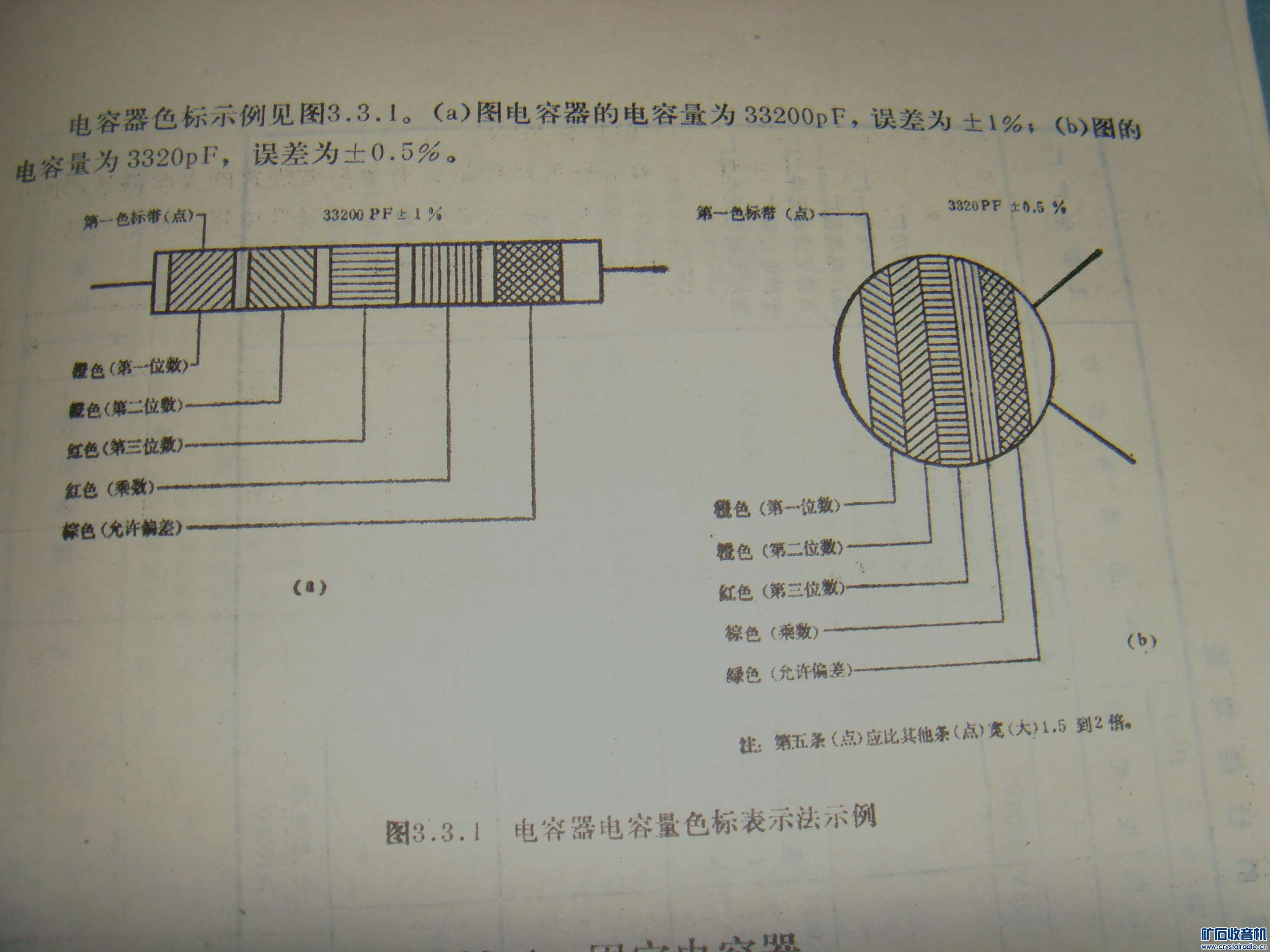

发表于 2018-1-5 20:49:14 | 显示全部楼层
   这个是红红黑  22*10的零次方=22*1=22pf
发表于 2018-1-5 20:50:46 | 显示全部楼层
   这个是红黑黑 20*10的零次方=20*1=20pf
发表于 2018-1-5 21:03:53 | 显示全部楼层
末尾两个环可能分别代表误差和温度系数。前面三个环和四环电阻大概读法相同。单位pF而已。
发表于 2018-1-5 21:10:31 | 显示全部楼层
那个紫色是表示极性的。

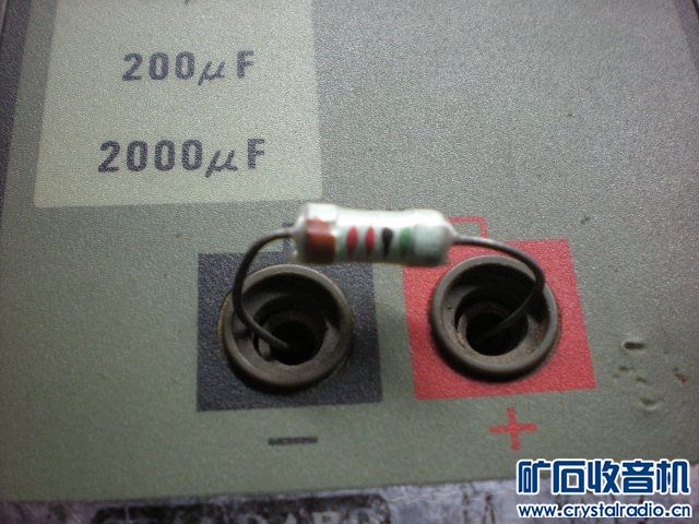

 楼主| 发表于 2018-1-5 21:50:07 | 显示全部楼层
fu-32j 发表于 2018-1-5 21:48
多找几个看看,找出规律就明白了。国产的也有这种标法,我手里有几个好像是从国产电子管电视上拆的,等回 ...
发表于 2018-1-6 00:19:50 | 显示全部楼层
绿棕棕 绿 510 最后一个绿是误差级别吧
发表于 2018-1-6 03:04:29 | 显示全部楼层
第一个瓷管电容的颜色,应该是:绿、红、棕、绿、紫。
前三色按标准读出为:520;第四绿色为精度5%;第五色紫代表温度系数为 UJ 。
所以,综合起来为: 520pF +-5% UJ
发表于 2018-1-6 06:31:17 | 显示全部楼层
这是国产电容的色标。
 楼主| 发表于 2018-1-6 08:54:12 | 显示全部楼层
于海旺 发表于 2018-1-6 06:31
这是国产电容的色标。
收图了---谢谢于版主了
