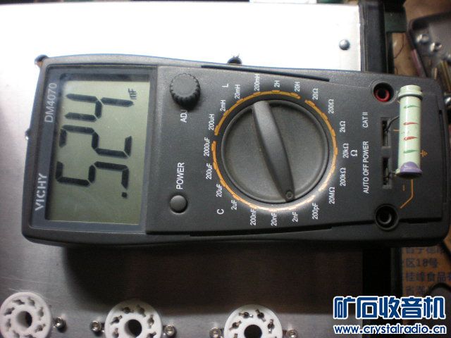

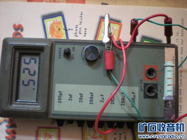

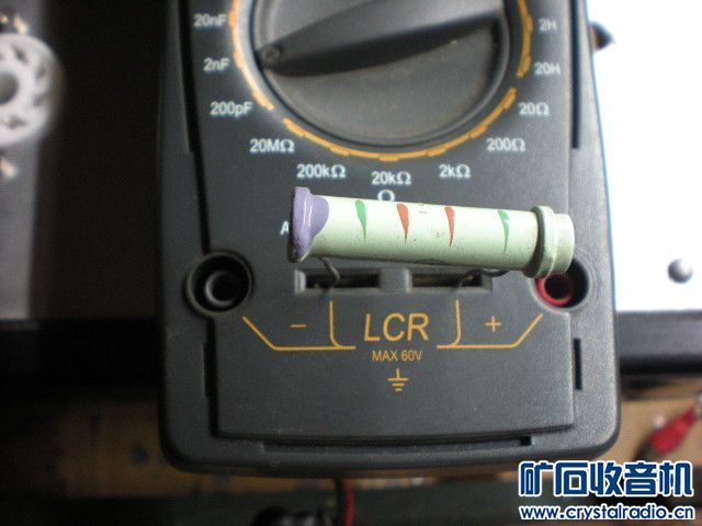

这种磁管怎么看容量

这个不可能有850P那么大,最多不会超过50P

你这个瓷管电容应该是比较精密的。其容量数值可以参考五环电阻读取。端头开始前三环是有效数字,第四环是乘以10的N次方。与色环电阻不同的是最后第五环(误差环)。
这个电容=灰,绿,棕,棕,绿。容量8510P误差0.5%。
看容量有些大,按常规第三,四环应该为黑色就是850P。

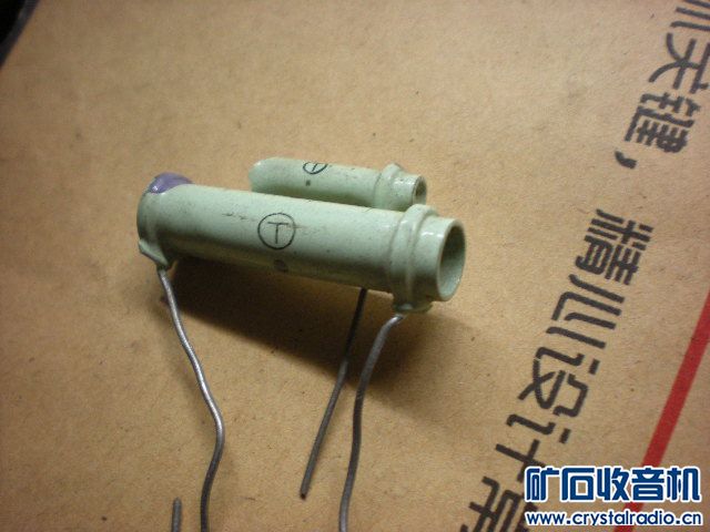

90年代前(国家标准))国产瓷管电容CC2型LXD(30X7)引线直径0.6。容量620——1000P。(20X7)430-560P(16X7)270-390P。几百p的经常用,也用过超过大于1000P的超长红色瓷管电容。
CT2型容量有3300P的。
楼主没有给出尺寸况且是否国产电容不得而知。就是国产的也有非标准的。用色环标注十分罕见。

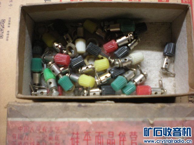

可以对照底下的盒子印字

这个不像是国产的---就有个标示

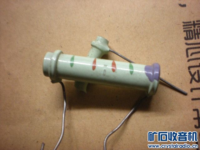

艳色应是绿红红蓝就还是,----脑不明百,这怎解读。

颜色表示的定义国际上都是通用的。如果按照测试值应该是绿红绿黑,第五差误环除掉黑橙黄灰不参与外其余表示不同的误差,增加一个最大误差无色20%。
发表于 2018-1-5 20:00:55 | 显示全部楼层
我的理解 第一色环应是绿色也就是5 第二位应该是红色也就是2  第三位是平方数红色也就10的2次方  52*10的平方=52*100=5200pf  不知对不对
