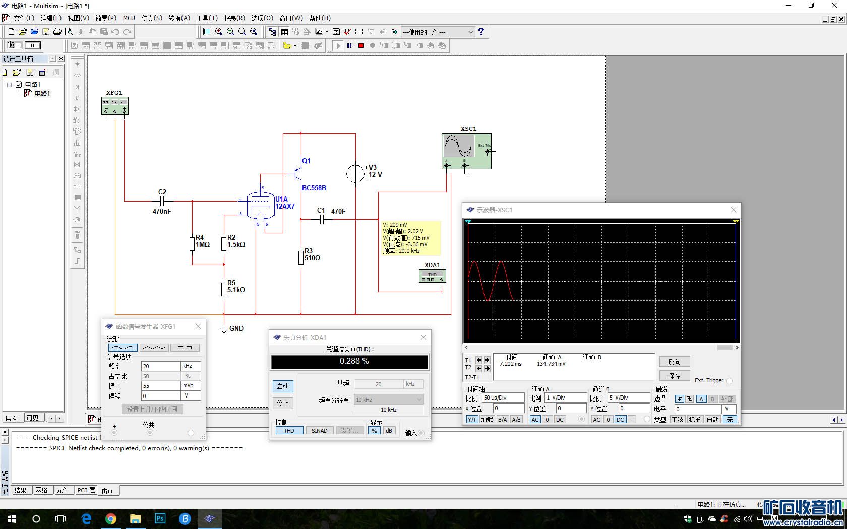

 楼主| 发表于 2018-1-10 00:27:12 | 显示全部楼层
丛林有情狼 发表于 2018-1-7 21:47
万事皆有可能,多实践会有结果的,大不了试试嘛,给你一个更简单的低压电路,输入55mv,就可以输出2V P-P , ...
谢谢老兄提醒,有 模拟器干嘛还要搭电路试呢
把管子换成6N1,这管好找,模拟一下试试,貌似达成目标,
这几天有空准备准备材料
 楼主| 发表于 2018-1-10 00:32:44 | 显示全部楼层
输出看不太清楚,削顶的那个
发表于 2018-1-11 14:05:07 | 显示全部楼层
把管子换成6N1,这管好找,模拟一下试试,貌似达成目标, ...
从模拟看做吉他效果器应该不错!
