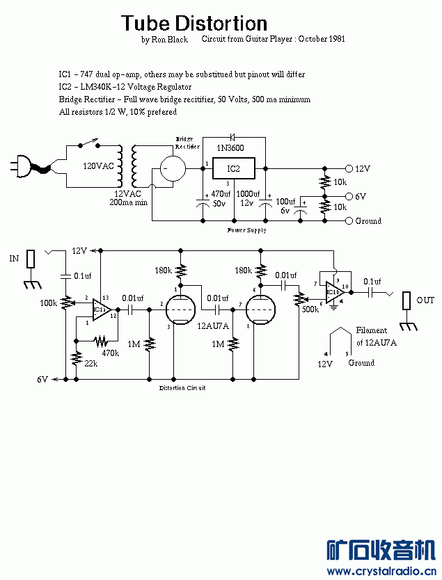

网上下的图,请各位老师分析一下工作原理,我印象当中屏压一般都是很高的,这个电压只有12V,这也能工作吗?想不明白。。。请各位老师指点
发表于 2018-1-4 19:59:14 | 显示全部楼层
其实 白居老师已经一语道破, 这个电路 就是利用电子管在低屏压下的绝对非线来给吉他信号加以变形,获得一种独特的波形声音, 说人话这就是吉他的效果器!!     只能说大家的见识还能有不少扩展空间,大家努力吧,  不要一见到电路就觉得是高保真的, 其实 有相当一部分的声音处理设备恰恰就是利用失真来获得所谓的效果 当然 也包括了我们听的各种发烧碟。

发表于 2018-1-4 10:57:52 | 显示全部楼层
工作电压也太低了,正负加起来也才33V左右。屏压和栅压过低导致电场引力不足,电子束形成的电子云聚积在阴极附近,容易产生所谓“阴极中毒”现象,而可能使阴极寿命缩短、提前失效。
发表于 2018-1-4 11:01:51 来自手机 | 显示全部楼层
应该能工作,只是电压太低,电子管工作在曲线的弯曲段,线性不太好,失真大。

发表于 2018-1-4 11:19:55 | 显示全部楼层
离开电子管的应用条件的放大器是没有意义的,低电压不可能改变电子管的输出阻抗,这只是个理论上的电路,灯丝消耗太大,没有经济价值。
 楼主| 发表于 2018-1-4 11:49:59 | 显示全部楼层
刚才没说清楚,这个电路是电吉他用的失真效果器,要求的就是失真,我想是不是因为这个原因才故意把电压弄得这么低。看前级的增益调节范围很大,电子管必定失真,最大估计输出成方波了。就是不知这样对电子管的寿命有多大影响,

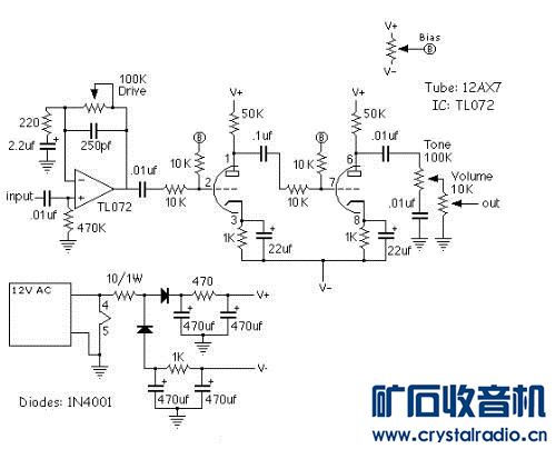

个别的电子管可以在低电压下工作的。只不过工作点不是采用常规 的选取。电子管屏极在低电压下工作,阴极与栅极间会有较密集的电子云称为空间电荷栅。要想使电子更多的飞向屏极,就要给栅极加一个相对于阴极的正电位用以消除空间电荷栅。(看看你那个12AX7电路)。
50年代有爱好者用电铃变压器(6V)半波整流供6A2屏极制作单管低电压安全收音机。其特点是把2;4;4栅都连接到屏极用以帮助屏极电子的吸收。
其道理都是设法增强飞向屏极电子流。
发表于 2018-1-4 13:37:36 | 显示全部楼层
这个就算了吧,能低压用的常见就是2P2和13p1这两种了。而且也得24V左右。其他管子你看看曲线别说12V就是30V。能用?

 楼主| 发表于 2018-1-4 17:56:40 | 显示全部楼层
又找到一个,跟上一个差不多,加了一级跟随器。如可行,计划做一个玩
