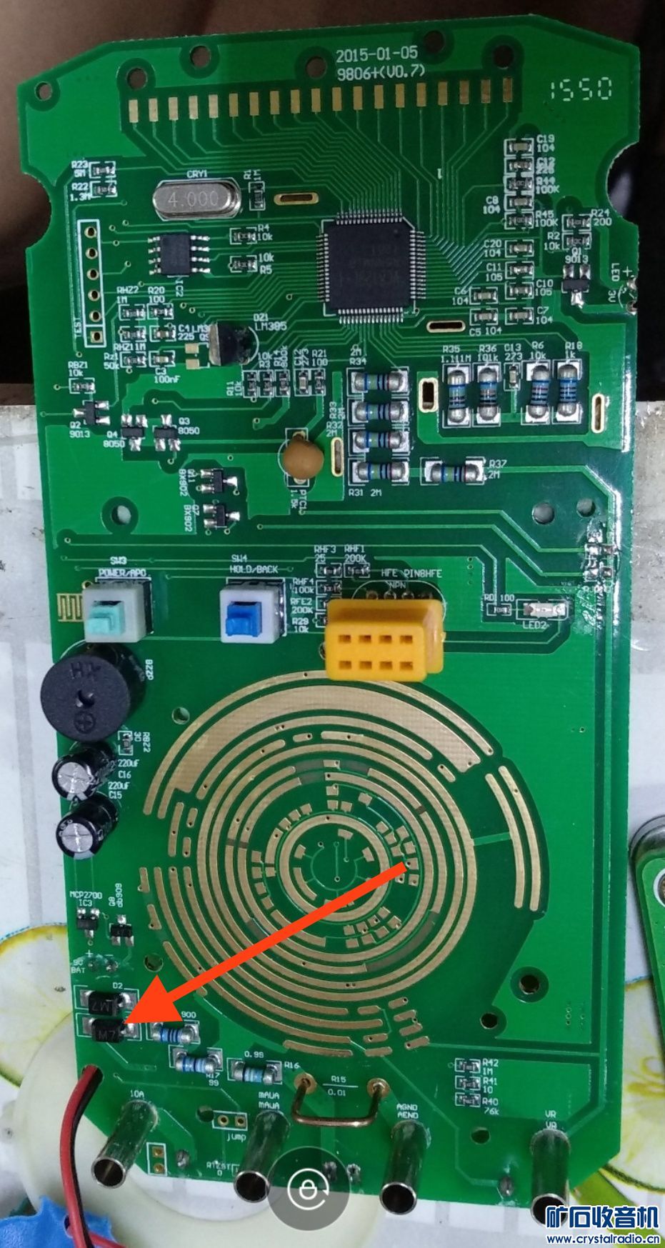

万用表故障,胜利VC9806+

图很清晰,谢谢,能不能再上个电路图,上面的IC3是MCP2700,实物是V1PH,查不到是什么IC,
这个没有,我也找过没找到

发表于 2022-1-28 10:57:39 | 显示全部楼层
9806+的弹片图上了。MCP2700应该是个3.3V的IC,下面的三极管应该是2个二极管的1.2V稳压,整机工作电压是4.5V的,
发表于 2022-1-28 11:00:54 | 显示全部楼层
剑青月弯 发表于 2022-1-28 10:57
9806+的弹片图上了。MCP2700应该是个3.3V的IC,下面的三极管应该是2个二极管的1.2V稳压,整机工作电压是4 ...
这个4.5位的数字表是单片机方案的,整机没有可调电阻,正常工作精度非常好。
发表于 2022-2-11 23:22:51 | 显示全部楼层
D44DDA40-1647-4DE8-B395-8C9D13E54BD4.jpeg 建议查一下这俩M7二极管是不是已经被击穿

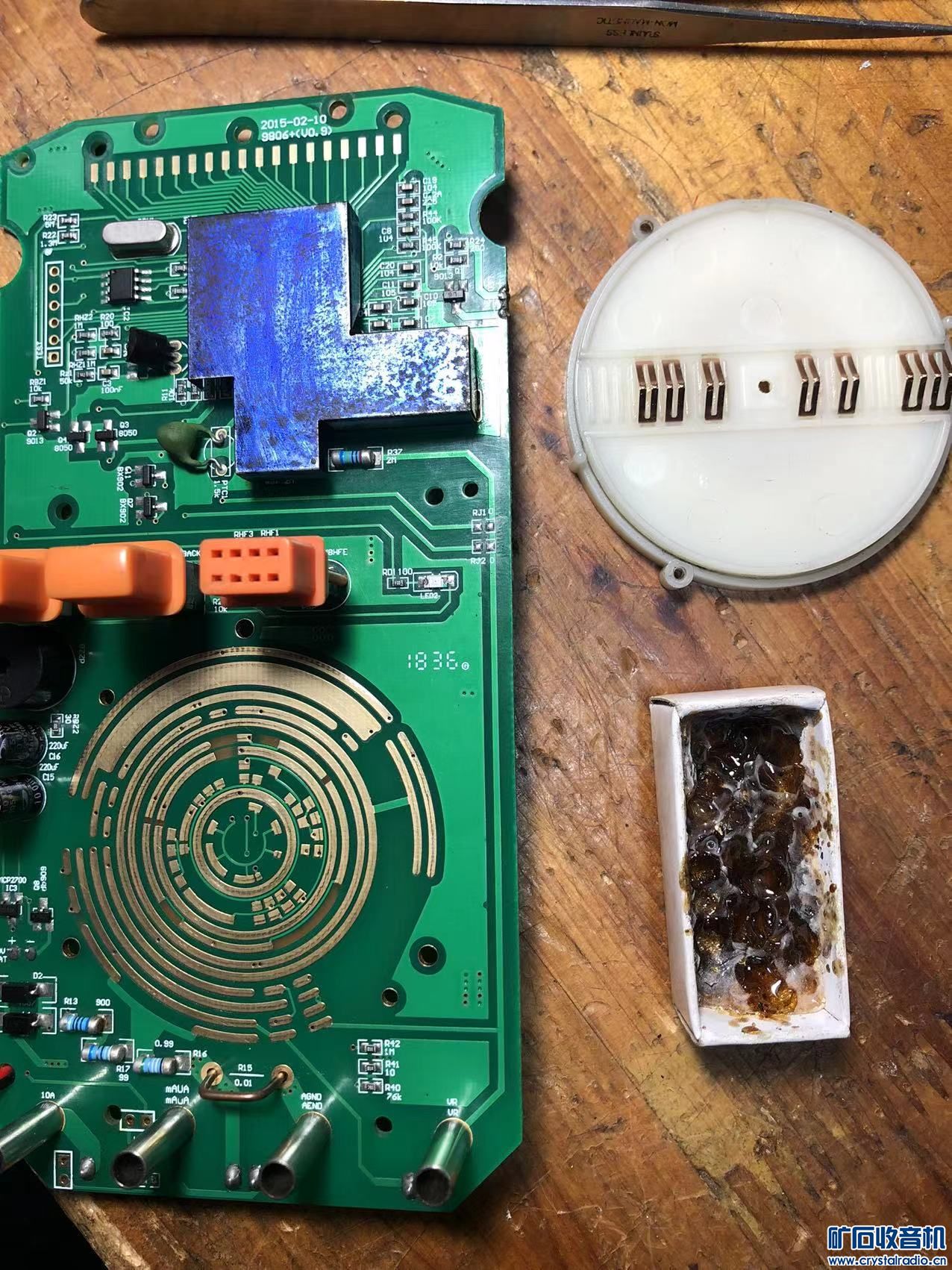

发表于 2023-7-12 14:13:47 | 显示全部楼层
同款万用表,电流档不准怎么修,其他的档位都没有问题,量了下面几个采样电阻都是准的
