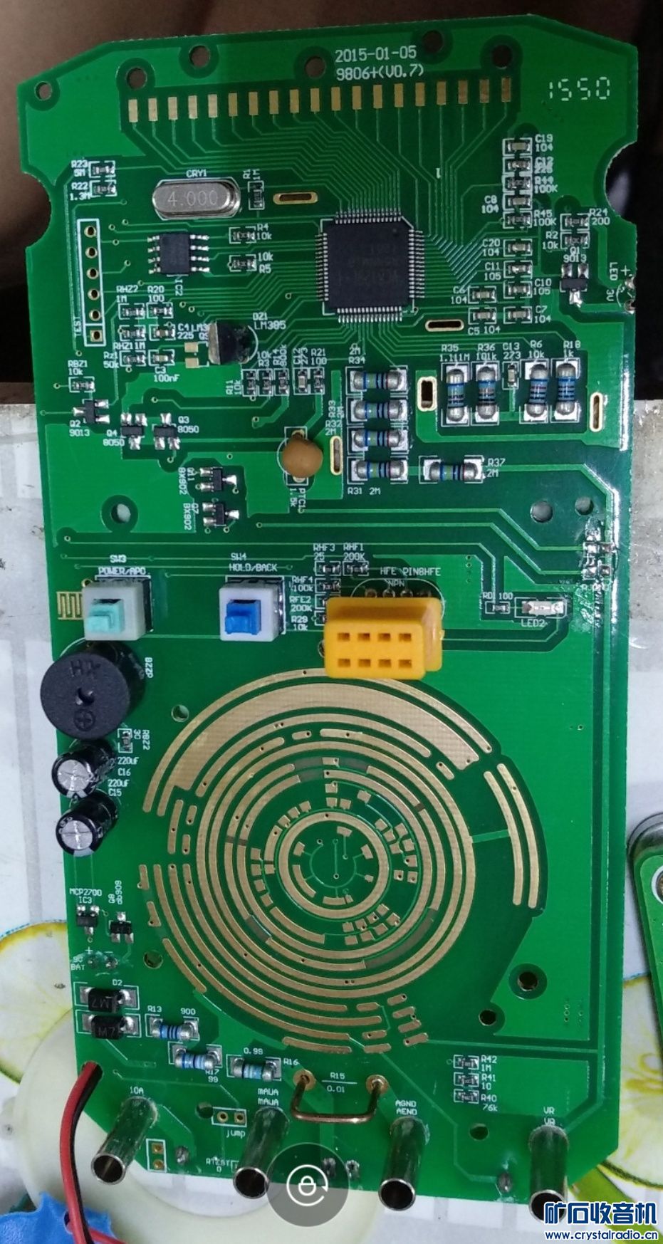

发表于 2018-7-20 02:29:03 | 显示全部楼层
VC9806+图来了

现在大多数是牛屎的,最好上传内部照片。
VC9806+ 没有牛屎的。老版的是7129芯片、新版的是单片机的。因此如果是新版本的这个表自己是修不了的。别说是一表多病的现象;就是单一的问题也不好弄的、只有返厂。
发表于 2018-1-10 17:02:44 | 显示全部楼层
胜利表的通病.主要表现在电阻挡和电压挡,读数漂忽不定,测量同一个电阻,或者同一个电压值,反复测量每次的读数都不一样.其实不是什么大的故障.但是很讨厌.主要问题就是档位开关接触不良,印刷电路板静触点漏电.胜利表的档位开关接触簧片弹性弱,不耐磨,抗氧化性能也不好,时间长了就会接触不良.印刷电路的静触点也是这样.此外还有,电路板受潮,磨下来的金属粉末导致的微漏电.
解决方法:拆开清理.用橡皮搽将簧片和印板静触点打磨光亮,擦干净.(不要用酒精之类的液体擦洗)

发表于 2018-1-20 21:38:18 | 显示全部楼层
将簧片和印板静触点铜片擦干净!如果故障依旧的话就测试下离接表笔最近的两个二极管有没有短路!

发表于 2022-1-25 11:07:08 | 显示全部楼层
图很清晰,谢谢,能不能再上个电路图,上面的IC3是MCP2700,实物是V1PH,查不到是什么IC,
