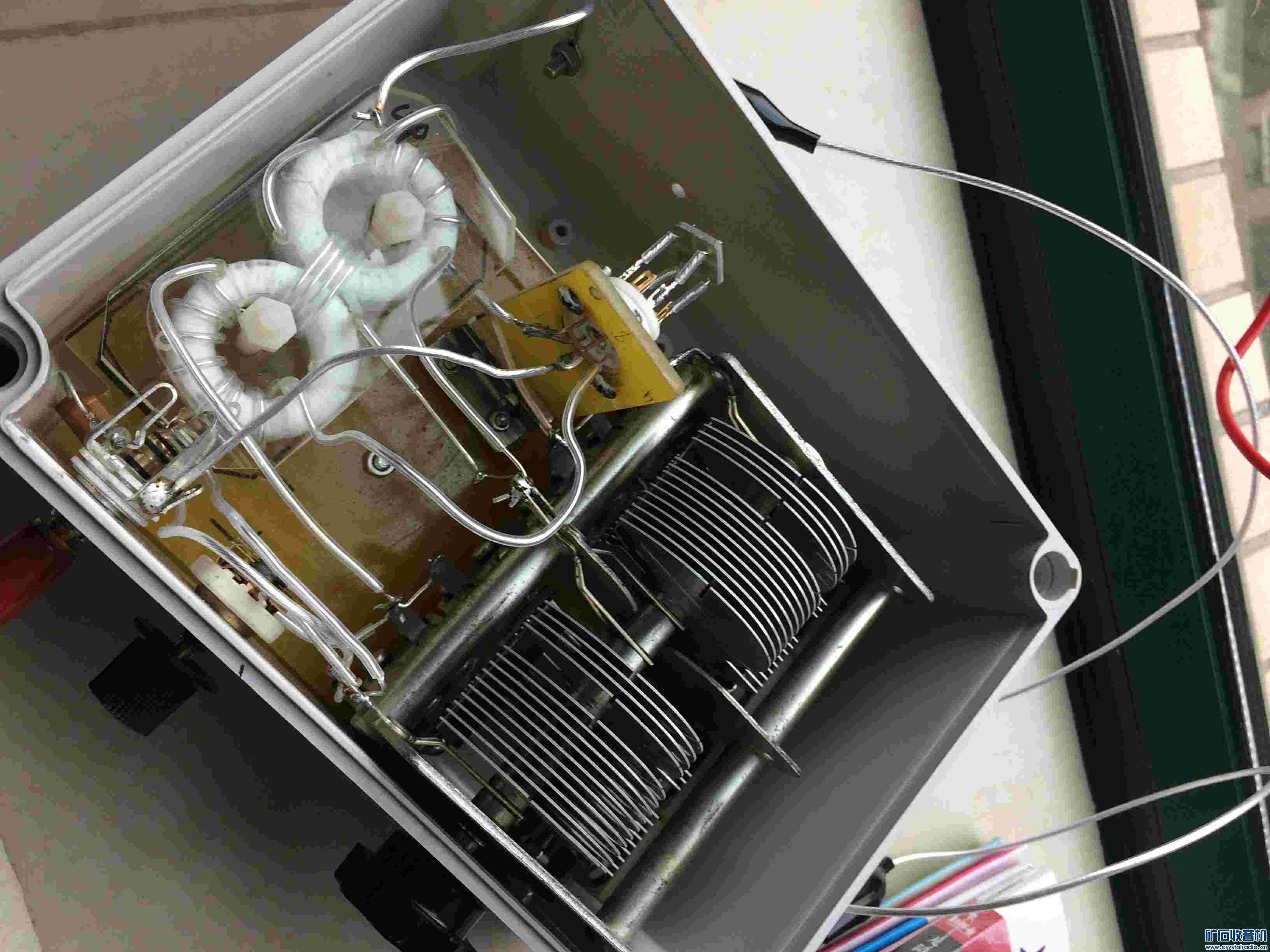

木盒系列矿石机之四,双磁环双调谐电路两波段场管矿石机
发表于 2018-1-3 15:44:35 | 显示全部楼层
谢谢老师鼓励。其实机箱,可变和底板一年前就做了,当时设为通用布局,方便以后试装不同的电路。所以这次就重新绕了线圈,细调双联的一致性。我还做过一组试验模块,就是将可变+微调装在一个独立的盒内;3QD+云母电容+耳机座装在一个盒里,磁环线圈装入一个盒,用螺丝做连接端引出盒外,看到老师们讨论电路,就可以用鳄鱼夹连线快速尝试。懒人的办法,也不用每次都要焊接。3DQ的瓷插座是从马老师学来的。

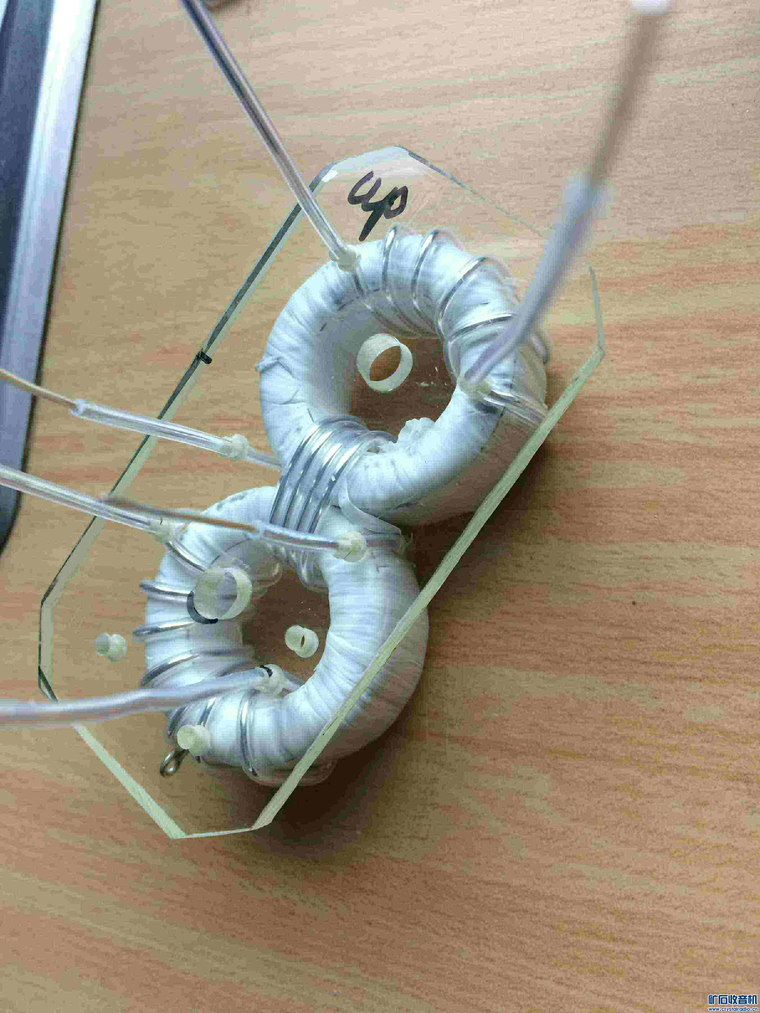

发表于 2018-1-3 15:56:03 | 显示全部楼层
youhan333 发表于 2018-1-3 15:44
谢谢老师鼓励。其实机箱,可变和底板一年前就做了,当时设为通用布局,方便以后试装不同的电路。所以这次就 ...
这次绕的线圈。为了增加圈数把间距拉的开些,电感3.58Uhm。
发表于 2018-1-3 16:00:58 | 显示全部楼层
线圈如图:
 楼主| 发表于 2018-1-3 16:04:08 | 显示全部楼层
你把双磁环竖起来放置安排,这样可以把中波磁也一起放进去。磁环是闭合磁路,相互影响不太。你这个引线控制办法倒也不错。定位稳定
