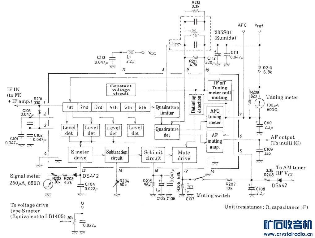

楼主: jackywu_xp
发一张la1235的鉴频S曲线
 楼主| 发表于 2018-1-3 21:49:45 | 显示全部楼层
上一个用单中周的1235鉴频曲线,下面是别人做的板子我拿来做试验,其实用单中周也很好啊

发表于 2023-6-16 20:10:21 | 显示全部楼层
楼上要看的LA1235电路图
