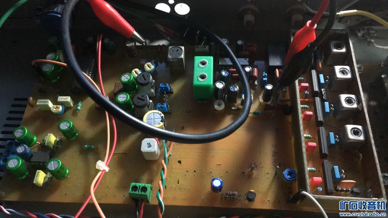

相信很多人听说过LA1235,指标很高的一个IC,但是很少有人知道它鉴频曲线,特地扫了一下给大家过目
这是当年DIY的机子,原装胜美达鉴频线圈,LA1235是移相正交鉴频
下面是普通的比例鉴频,曲线和上面还是区别很大的,说不上来所以然,还请技术大拿们说说,请不吝赐教谢谢,这也是我发帖的目的。

从两张图来看,1235的鉴頻效率偏低

从理论上来讲鉴频线性段应该是一条直线,但是实际上两段弯曲成S型,1235的曲线按理说应该是理想的

仅仅从曲线上看,普通鉴频曲线的线性区水平宽度大约4格,1235的线性区貌似有6格的宽度,是不是说明1235的鉴频动态范围比普通的大?

调频信号的带宽画到这图上,能有几格?

这应该是10.7M的中频扫频曲线吧。

上图频道间隔0.1MHz

这么说,1235可以对中心频率上下300kHz的调频进行解调?
下图每格多少频率?
 楼主| 发表于 2018-1-2 14:01:15 来自手机 | 显示全部楼层
差不多吧 别人的图

看这两个图,1235鉴频曲线虽说线性段比比例鉴频器的宽,但是比例鉴频曲线的线性段非常平直,而1235的曲线中 ...
您有没有双斜率鉴频器的实际扫频曲线?想对比观察学习一下。

1235没仔细调,还是可以调得更平直的

上一个用单中周的1235鉴频曲线,下面是别人做的板子我拿来做试验,其实用单中周也很好啊

我也用单中周试了下,可以直接用10.7滤波器,调频立体声灵敏度低一点
