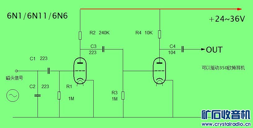

 楼主| 发表于 2017-12-30 12:56:15 | 显示全部楼层
电路图刚刚理好,先帖磁头放大实验图。仅供实验。
更正一下   图中R4改为47K
 楼主| 发表于 2017-12-30 12:59:12 | 显示全部楼层
刚刚整理好的电路图,欢迎各位老师加以完善或修改。
 楼主| 发表于 2017-12-30 13:31:50 | 显示全部楼层
几种电子管用于此处的对比情况:
6N11              增益够,受外界干扰极小,可以不用屏蔽。
6N1 ( 开屏)   增益够,受外界干扰较大,需要屏蔽,音质优于6N11
6N1(闭屏)   增益明显不够,音量只有开屏管的三分之一,
6N2               需要在此基础上提高10V电压,才能接近6N1的效果,受外界影响大需要屏蔽。 有明显微音效应。
6N6               增益次于6N1开屏管,音质是最好听的一种,受外界影响稍大于6N11,建议屏蔽。
 楼主| 发表于 2017-12-30 13:48:17 | 显示全部楼层
关于底噪: 实验过程中用到一个比价简单的方法来判断2种不同的底噪。
1   放大电路产生的噪声,即在不运转磁带的情况下的噪声,这个与电路设计和安装工艺有直接的联系,在满足耐压的情况下尽可能使用体积小的元器件,无需单点接地,就近接地最好。我的实验结果是不运转磁带,音量调到最大,耳朵帖近扬声器,能感觉到很小一点噪声,已经满意。
2   磁带底噪,这个是磁带质量问题,运转空白磁带便知,音量开最大,即能听到。 另外就是和录音质量也有较大关系。
