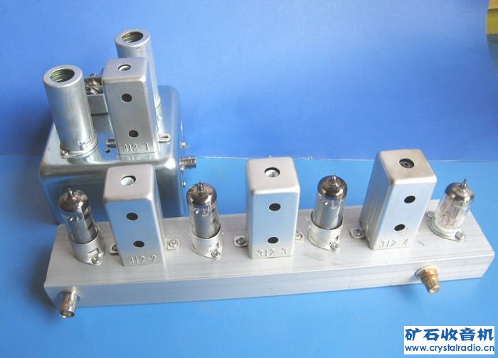

 楼主| 发表于 2011-1-14 11:33:35 | 显示全部楼层
贴张图就跑
发表于 2011-1-14 13:52:46 | 显示全部楼层
跟我原来做的中放有点相似啊`
[ 本帖最后由 BH3MEZ 于 2011-1-14 13:54 编辑 ]
发表于 2011-1-14 15:21:34 | 显示全部楼层
两级中放
两级中放?我试着做了三级中放灵敏度还是不满意,咋回事儿?
发表于 2011-1-14 15:40:28 | 显示全部楼层
频头和中放漂亮!期待无胆兄出套件!

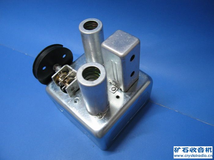

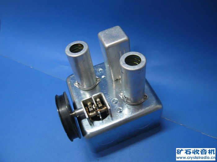

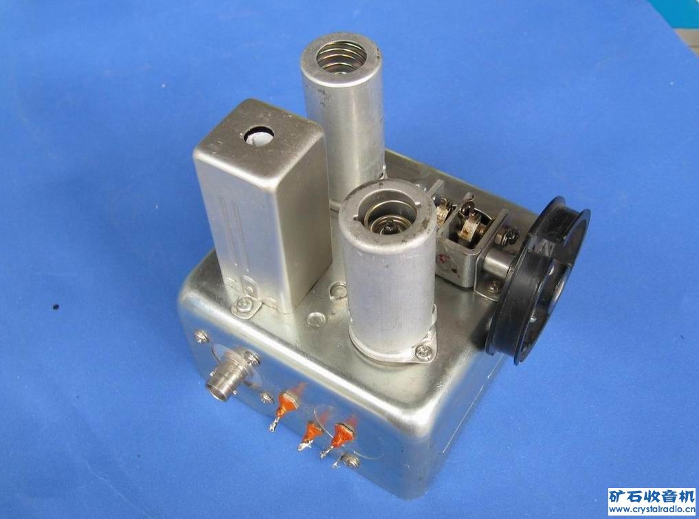

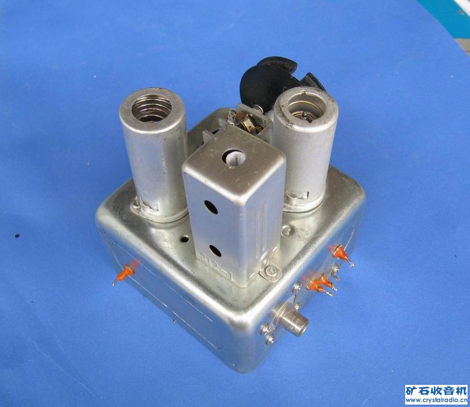

 楼主| 发表于 2011-4-30 18:16:19 | 显示全部楼层
终于搞好了,真是懒啊。
考虑了好长时间,想好了电路架构和元件的布局。

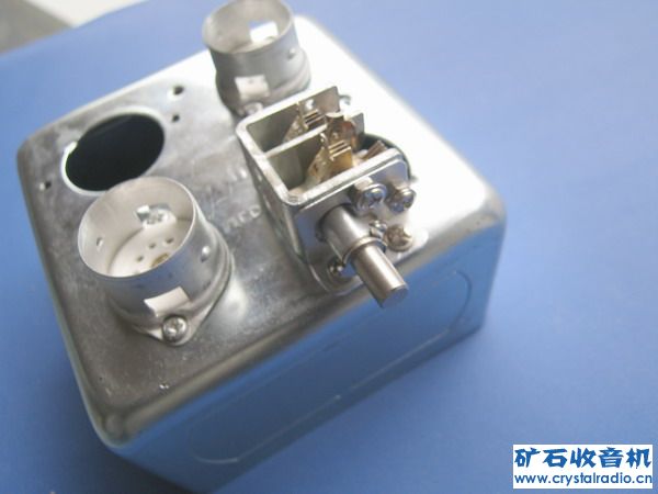

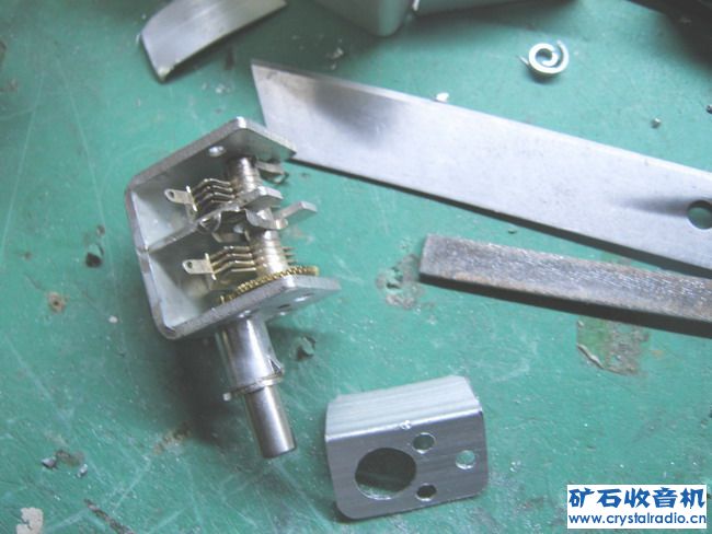

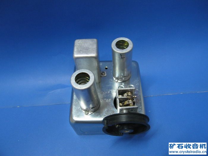

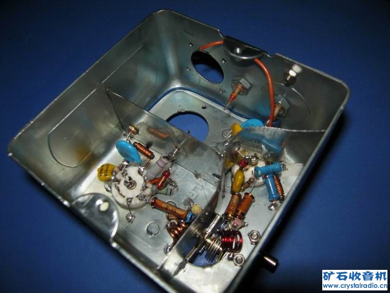

空连用复旦的3-19P小双连,高放管用6N3,变频用6F2,电容都是优质的国货精品。哈哈!又想办法用白铁皮在底盘里面隔了3个独立的房间,供高放、本振、混频各自使用。
花了一个上午的时间,用铝合金角料做了个小双连的支架,累!
由于没有高频磁芯骨架,本振线圈和高放线圈最后还是选择了用空心线圈。
说一下电路,用6N3组成一个串叠式放大,本振是用6F2的三极管部分组成电容三点式振荡;混频是用6F2的五极管部分进行;没有设AFC电路。和之前的那个一样。
 楼主| 发表于 2011-4-30 18:18:05 | 显示全部楼层
电路图来了
具体元件数据:
L1天线输入变压器:用2W大红炮电阻做骨架,次级用直径1MM的镀银线间绕4T,初级用0.5的漆包线在次级的间隙里面绕2T,中心抽头接地。
L2 :0.5漆包线在4MM骨架上绕12T,脱胎。
L3:0.2漆包线在二分一瓦电阻上绕满,阻值47K以上。
L4:高放线圈 用直径1.5的漆包线在7MM的骨架上间绕4T,脱胎。
L5: 本振线圈 用直径1.5的漆包线在7MM的骨架上间绕3T,脱胎。
L6:扼流圈 我是在312中周的磁芯上用0.7的漆包线绕了10T。
电容的数据:
C15/20P的瓷介微调,目的是调试方便;
C2:1000P云母;
C3:1500P/250V瓷管;
C4:82P/500V瓷管,这个一定要注意耐压,起码要250V的。
C5,C10:3/10P瓷介微调;
C6:6.8P瓷管;
C7,C8:4700P高压瓷片;
C9: 2.2P瓷管;
C11: 4.7P瓷管;
C12: 43P瓷管;
C13: 22P瓷管;
C14:10P瓷管;
C15:1000P云母。
C16,C17:4700P/250V穿心电容。
R1:220 欧四分一瓦;
R2:150K一瓦;
R3:220K一瓦;
R4:2欧一瓦,这个可以根据实际电压调整。
R5:1M 欧四分一瓦;
R6:62K二分一瓦,
R7:22K,二分一瓦,
R8:5.6K,二分一瓦,这三个电阻也要根据实际电压调整。
R9:10K
6N3的工作点:实测数据:
总电压: 239V
上管屏对阴: 140v
下管屏对地 :99V
上管栅极对阴:-2.2V;
6F2五极管部分:屏压190V,帘栅70V;三极管部分:屏压90V,栅压-6V。
[ 本帖最后由 无胆鬼 于 2011-4-30 18:43 编辑 ]
