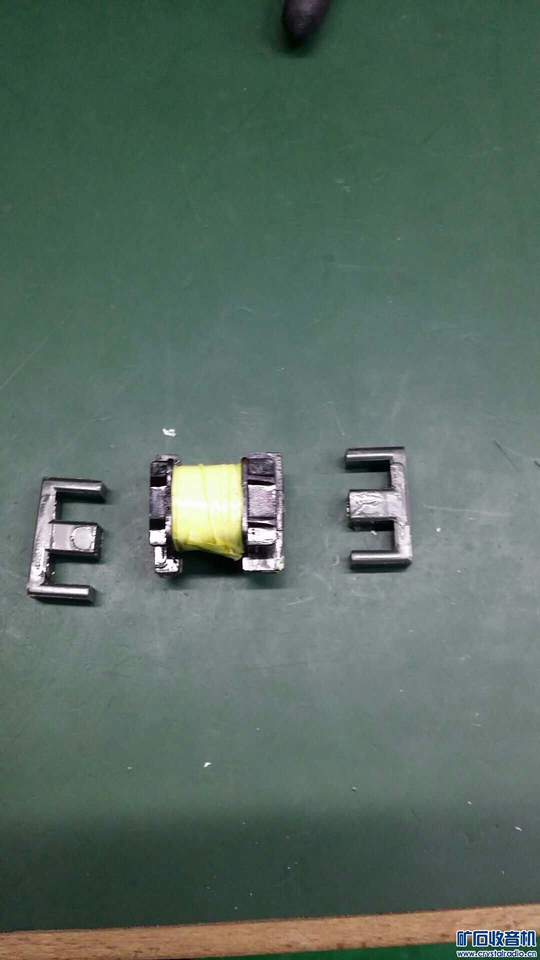

电源改输出电压之变压器磁芯怎么拆开

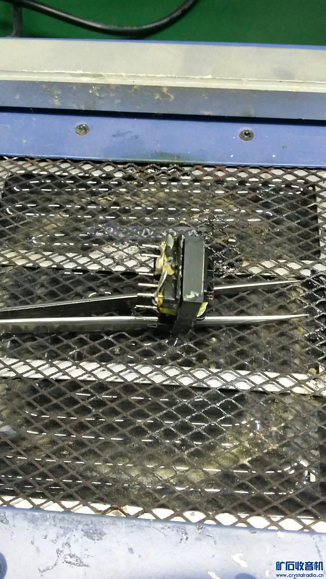

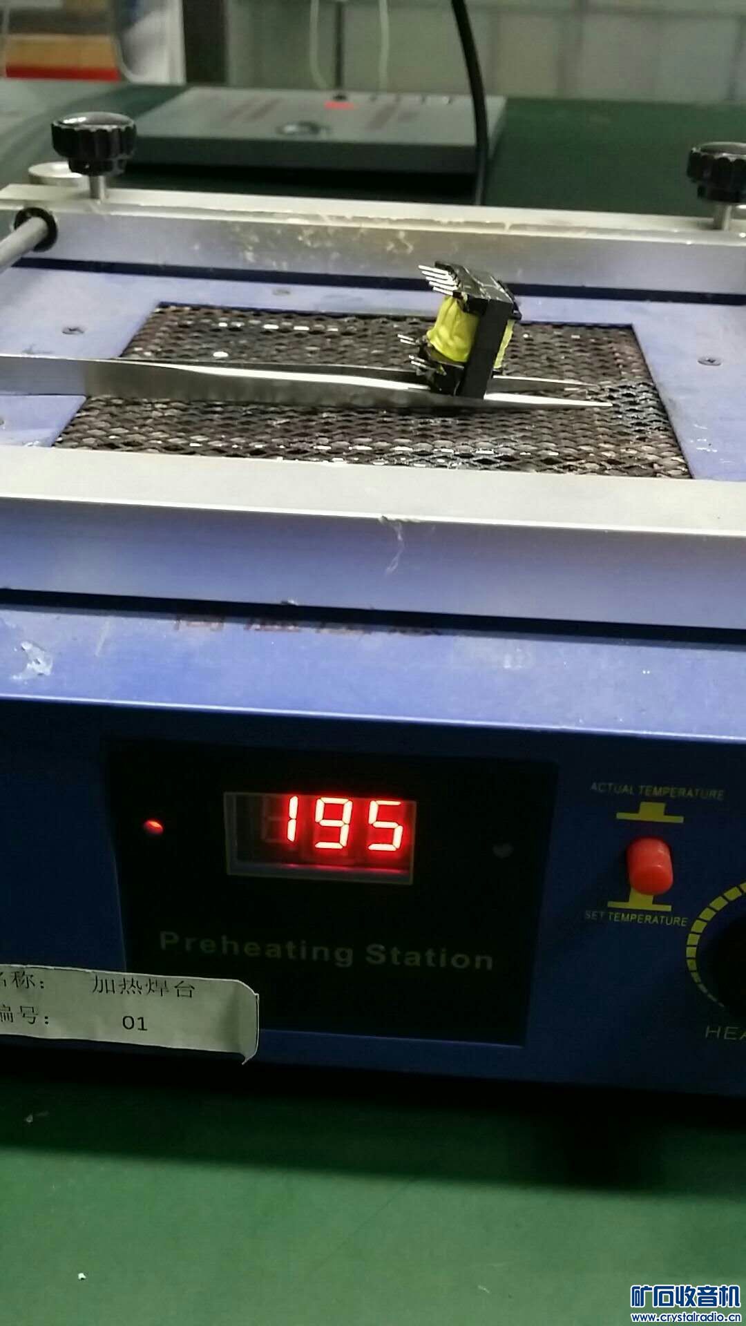

用100W外热电烙铁加热磁芯,热的手摸不住时 戴手套抓住上下用力拉,我拆过几个,如果断裂用101胶水粘住还能用。

谢谢各位,有不少大电源,只是这个比较小巧而已。已经完美拆开了,温度调到100和150只是温热,最后调到200,摸上去烫手,先拨几下能活动了再用钳子扳一下接口就开了。
